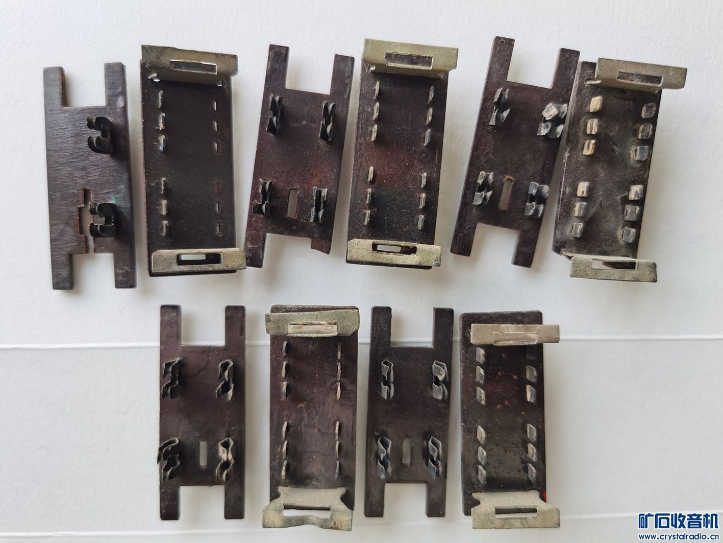

求助电子管收音机琴键开关修理经验,希望前辈大师分享!

很多年的开关表面氧化严重,新的买不到了
处理办法是拆开,用洗板水清洗,用漆料也可以代替,实在不行用细砂纸打磨(不建议),
发表于 2024-7-5 09:27:11 | 显示全部楼层
别拆,
浸没在稀机油,或者汽油里,活动活动即可!
发表于 2024-7-5 10:12:33 | 显示全部楼层
不得不拆时只好拆,比如我这个不拆不可能修复。我是用酒精清洗的,触点部分一定要擦干净,可以用粗糙的纸代替砂纸打磨,其余部分不必擦的很亮,变形部分细心修整,金属件相互有摩擦的地方用牙签上一点点黄油(可不是触点哟)。总之,要十分耐心,并且,真不能保证一定修好,胶木已经变得很脆,受力大一点就断裂。
 楼主| 发表于 2024-7-5 17:10:26 | 显示全部楼层
谢谢各位大师分享!特别是lvgang1962老师给出了维修图片受益匪浅。学习了,但是更胆怯不敢拆了。
