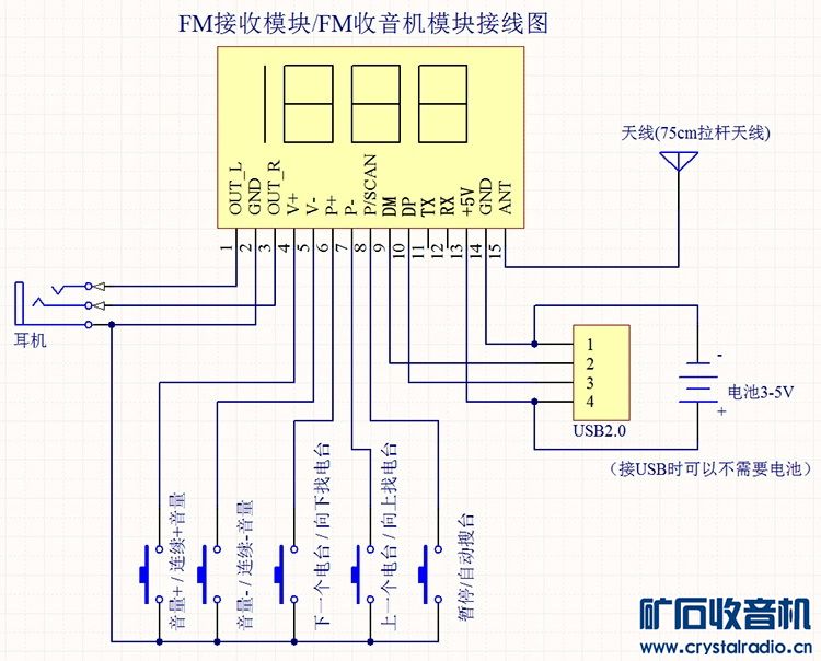

这样的不可以?具体没有用过:能够工作在72M的少见。
FM调频立体声数字收音机电路板无线音频模块村村通校园广播接收器
接收频率调整范围:
  关闭校园广播87.0MHz-108.0MHz,开启校园广播76.0MHz-108.0MHz

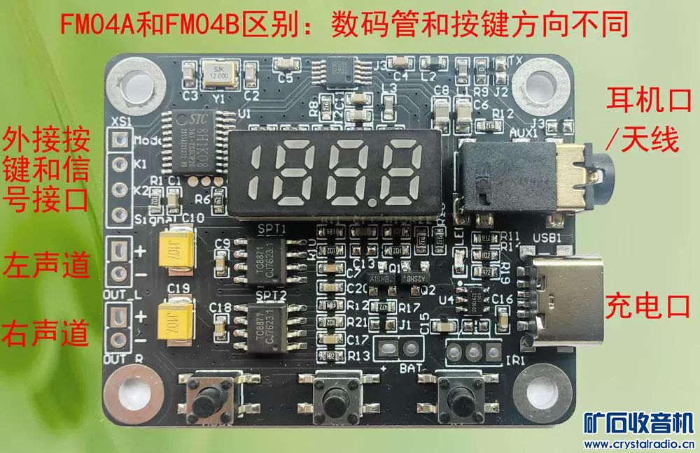

发表于 2024-7-6 07:29:13 | 显示全部楼层
这一款范围60M~108M
