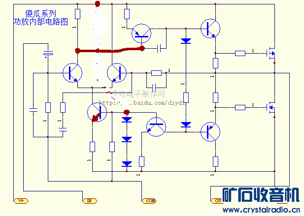

下图是网上贴出的,傻瓜175的原理图。
看着总觉得别扭,哪位大侠分析一下工作原理。
疑惑,这图是不是有错呀?
推动三极管的基极怎样取得信号的?

发表于 2011-9-21 22:56:19 |
下图是网上贴出的,傻瓜175的原理图。
疑惑,这图是不 ...
锡钛镀锌 发表于 2011-9-21 22:02

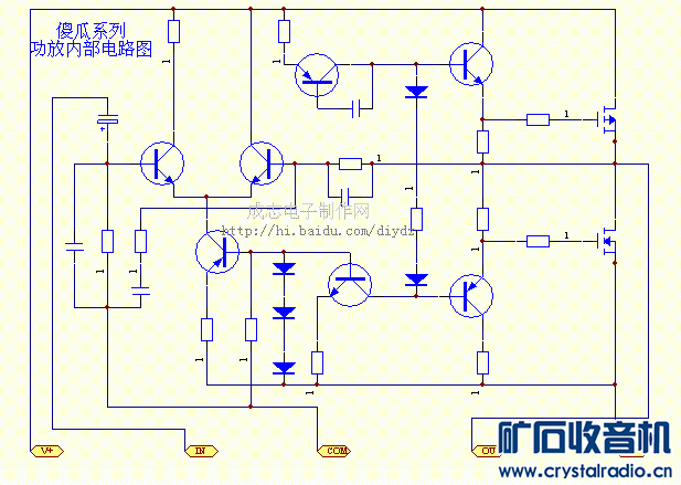

有错是肯定的;我认为做一下修改才看起来比较顺眼:(修改版)
可以参考这个傻瓜1100的电路:来自: http://www.weixiu8.com/article/view_2410.html

 楼主| 发表于 2011-9-22 09:01:10 |
貌似傻瓜1100的电路更傻。
175还设计有电流源,输出对管。
1100不但没有电流源,输出也不是对管,而且还不考虑交越失真。傻的有水平。
