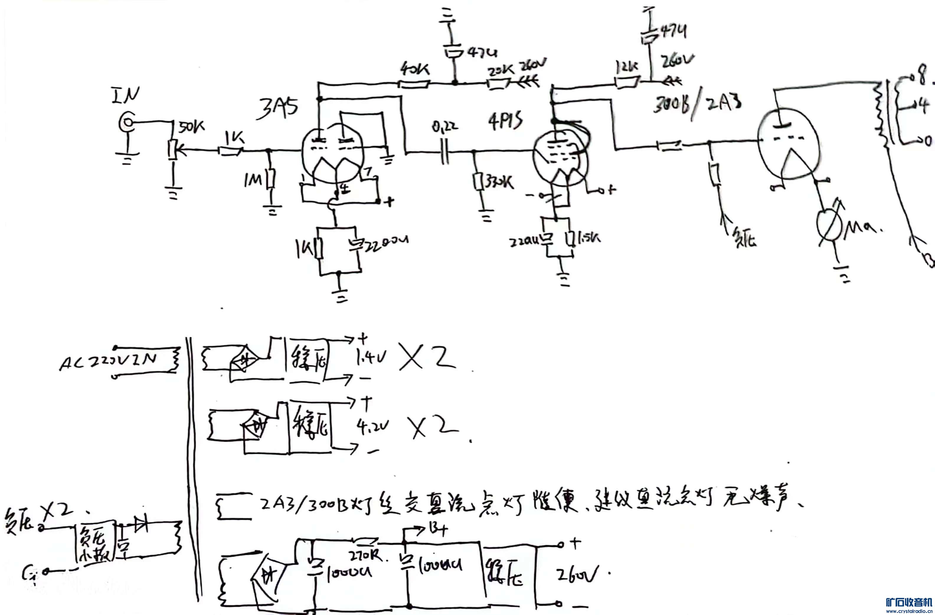

上图是我实作过的,没有机图,懒得给它搞机壳烂尾了,摆地摊实验过了,交流点灯有噪音,直流点灯喇叭贴耳有点噪音 反正都不影响听音 这不重要。上面这图就是来凑数的,有兴趣的可以搭起来玩玩。
直热管相对旁热管更难伺候一点,当然了直热功率管也比较好搞的,最头疼最难搞的就是高灵敏度的电压放大管比如3A5 3Q5 1AE4 2J14B 3A4 2P2等等这些敏感度较高的管子,它们在合并机应用时相对好一点,但在做单独前级的时候是比较难搞的,翻车失败的烧友比比皆是让人头大,比如强烈的麦克风效应,比如供电引入的工频噪声以及外界电磁波干扰的脉冲噪声。闲话少叙,下面简单说一下我的经验
1,感应噪音:感应噪音是相对好处理的 无非就是给管子加装屏蔽罩,关于屏蔽材质,铝不如铜 铜不如铁 铁不如镍铁合金,还有就是薄不如厚,还有就是用3A5这些管子做前级 最好不要胆管外露 做在机箱内是稳妥的选择,比如有滋滋滋滋滋的均匀的节奏声 八成是路由器干扰 移走路由器,还有手机来电话的噪声 蓝牙也会干扰到部分灵敏的管子看情况处理把  反正总体原则就是屏蔽隔离+远离干扰源。
2,由于供电引入的工频噪声:尤其以灯丝供电最为重要,很多烧友做101D 4P1S 3A5 LP1等等的前级,嗡嗡声不绝于耳,都是灯丝供电不干净引起的,俩个解决方向 第一个 加大阴极电容 比如100U加至1000U,这个方法可以缓解 治标不治本,第二个是采用先进的线性稳压LDO或者电池供电,UV级的直流电源也不难搞到,比如ADI的以及TI的比较新出的稳压, 灯丝特别敏感的管子可以考虑二级甚至三级稳压用以最大限度消除工频噪声,工频纹波非常顽固需要加大力度,另外一方面管子阳极高压也尽量纯净可以CLCLC或者稳压供电
3,麦克风效应:这个问题老生常谈了 不仅直热管有 部分旁热管也有 只不过有部分直热管非常严重罢了,麦克风效应来自空气震动也来自固体传导,比如3A5严重到对着管子吹口气就在喇叭里回放。减震处理是一个累计的量,有一种非常便宜的减震胶是不错的选择,可以吸收大部分震动,把它贴在管子上,PCB上,机壳壳体等位置都有不错的效果,对于3A5这种特别敏感的管,要隔绝空气震动,可以采用管子用厚重吸震得材料包裹,管座位置做减震处理,PCB固定位置做减震处理,机器放在稳固得位置 机器放在箱子靠中间靠后得位置来解决。至于其它手段 更好得手段都可以施加,减震是一个累计的效果,就是说机器放置稳固+机壳做减震+PCB固定位置减震+管座位置减震+管身减震~~~~总之十八般武艺全部加持 没有说只做一种减震处理就足够好的。
以上是我的一丢丢小小经验,还望轻拍

   有二个小问题还望指教。1.  3A5为啥浪费半只? 2.  3A5的阴极电解你是不是用的2200uF?还有如果你3A5並管使用了,那后级栅漏电阻应该不是330K了吗?

1,3A5离散性大 虽然它是孪生管 但是根本找不到一致的 并管不可取
2,阴极电容我用了2200U
3,4P1S栅漏 330K之前是耦合电容 有隔离的 和前面的管并不并管没多大关系

   关于第一点:我在想3A5因为是两个个体,所以参数无法相同这不假,但当作用于同一通道时,1+1总比1+0来得力气大些呀,至于由于两管参数不齐带来的负面影
                      响, 我觉得应该是微乎其微的,虽然骗不过仪器仪表,但骗人耳应该是绰绰有余的,所以我还是觉得3A5并管后功大于过,利大于弊。
   关于第二点:前级阴极电容2200uF,这是我第一次见到的使用方法,惊愕不小,能否透露一下是何道理?比使用220uF的优点在哪里?属秘诀不便外传除外。
   关于第三点:您说330K栅漏电阻前有电容隔离,影响不大。但我记得隔壁论坛白版曾在计算前级增益大小的公式中汲及到了这个栅漏电阻,也就是说,栅漏电阻的大小,能够
                      直接影响到前级的增益。
     若有冒犯之处,还望多多见谅。

1 不并管 电压放大要何功率, 并十个又如何
2 阴极电容用2200并不违法 没什么神秘的 你好奇 换上去试试便知也就俩烙铁的事情  我就喜欢那味 反正不会爆掉
 楼主| 发表于 2024-7-6 15:12:06 | 显示全部楼层

3 同样 那个栅漏电阻 我仅仅是我个人喜欢那味 并不违法 你喜欢增大减小阻值均可 这和我本贴要讨论的噪声问题无关 仅仅是味道或者你说的增益大小的事情

     我不知道师傅府上哪里?我是苏州的。这几天实在热,作坊又无空调,真的没心情去玩了,过后准备仿您的来试试。先将一个通道改为3A5单管放大,后将220改为2200uF,与另一个通道来比较一下,听听那个适合自己听感。谢谢您了!当时我还以为你多写了个0呢。至于你说的LDO那东西第一次听说,中文名叫什么?是光灯丝还是灯丝高压上多采用?前两天告诉你的,我的3A5灯丝有100uv的工频残留,今早上突发奇想,地摊搭了个LM的317灯丝电路,调到2.8v负载100ma,然后並连22F法拉电容,工频残留是下来了,在50uv左右,但发现有二个异常,一是上电后由于法拉充电,虽然2.8v基本稳定,但电流供给迟后,大约要7-8秒的时间才能满足100ma的供给。二是摸摸LM317发烫,加了小散片也很烫,按理100ma对317来说并不负担重呀?你有什么好建议?

317满足不了3A5供电的 LDO就是线性稳压器的意思
