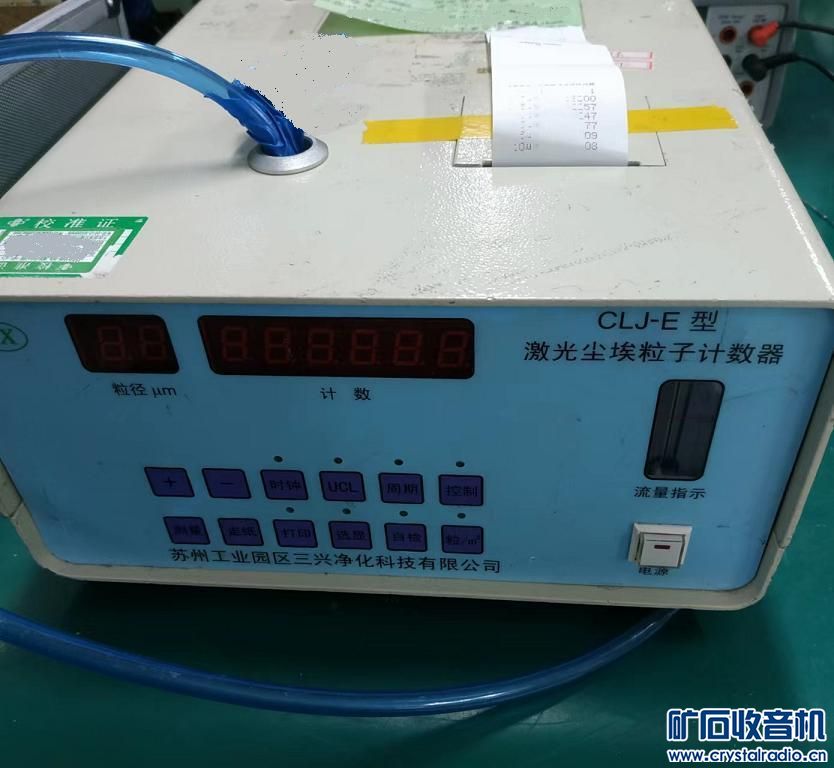

  净化车间需要计量净化程度,以单位体积空气中有多少颗大小不同的尘埃粒子为计量方法。

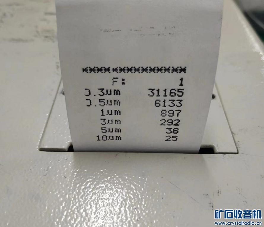

  质量部求助,送来一台设备,说打印结果模糊不清。换了新的打印色带还是不行。
  那就是打印头的问题了呗。拆开一看型号,某宝下单买个新的。换上就OK了。
  据说出租车上打印发票也是用这款打印头。

发表于 2024-7-3 15:04:23 | 显示全部楼层
针式打印机好像是可以调节针的压力的
因为需要适配不同的纸张,所以有这样的设计
