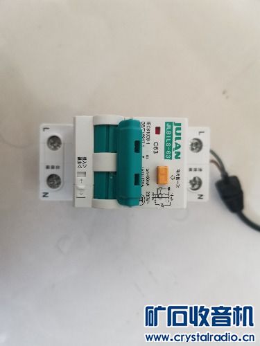

换下来的漏保,发现有一个投入和退出的拨动开关,好奇是啥功能,搜了一圈也没有结果,还是发到论坛请各位老哥指点一下

试了下,发现拨到退出一侧后,按测试按钮就不跳了
 楼主| 发表于 2024-7-3 11:58:20 来自手机 | 显示全部楼层
难道是开关,漏保2用?拨到投入一侧是漏电保护器,拨到退出一侧当开关用?

哦 这2P的,正常漏保,2P+1
需要跳线来接

说得对,实际上就是一个普通的开个,切断电流互感器的线,来达到改变漏电保护器功能。
