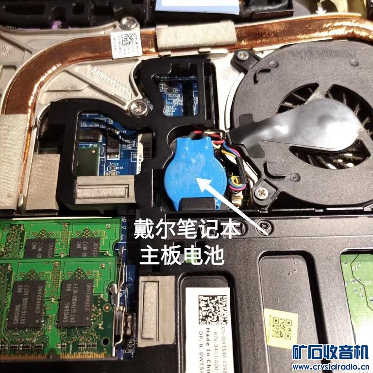

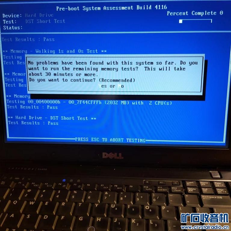

  曾一万多到手的戴尔笔记本,多年不用,主板电池失效了。开机进不了系统,必须重新Setup。拆开一量,3V锂电池只剩0.4V了。
  戴尔的东西比较“妖”,与众不同,原装的比较贵。必须买它的?

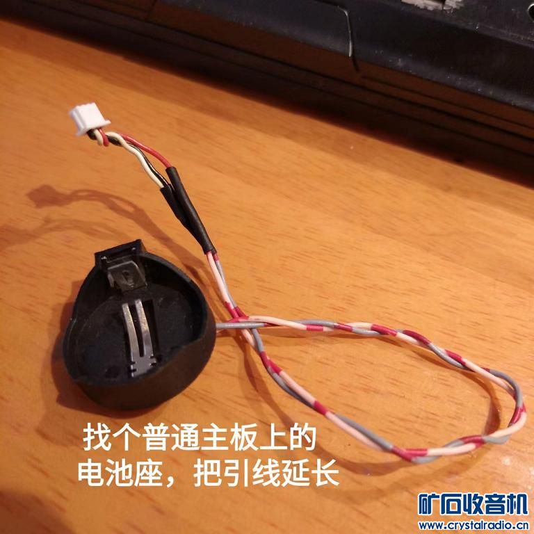

  手边只有普通主板的电池。找个电池座,利用笔记本的空档,延长接线插回主板。OK了。
【这是见鬼了吗?】

发表于 2024-7-3 11:14:09 | 显示全部楼层
某宝,带焊片的2032和没焊片的价格基本一样吧
发表于 2024-7-3 11:22:06 | 显示全部楼层

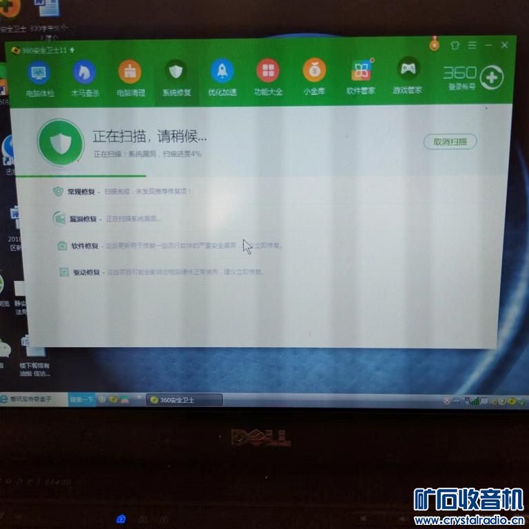

本是好本,软件建议不用这个数字的,,
 楼主| 发表于 2024-7-3 11:28:20 | 显示全部楼层
  我这是零元,你懂的。性价比无穷大。
发表于 2024-7-3 11:37:27 | 显示全部楼层
撇微主 发表于 2024-7-3 11:28
我这是零元,你懂的。性价比无穷大。
你赢了

大惊小怪,笔记本的bios电池基本都是这样的,什么妖不妖的。
 楼主| 发表于 2024-7-3 13:40:26 | 显示全部楼层
  真的假的?看来你是见怪不怪了。俺这么多年的经验都白瞎了。。。
发表于 2024-10-2 15:29:35 | 显示全部楼层
frank171 发表于 2024-7-3 11:22
本是好本,软件建议不用这个数字的,,
不用360还有什么更好的软件,这360确实恶心,但没有更好用的,有时候也必须要用它来下载软件什么
