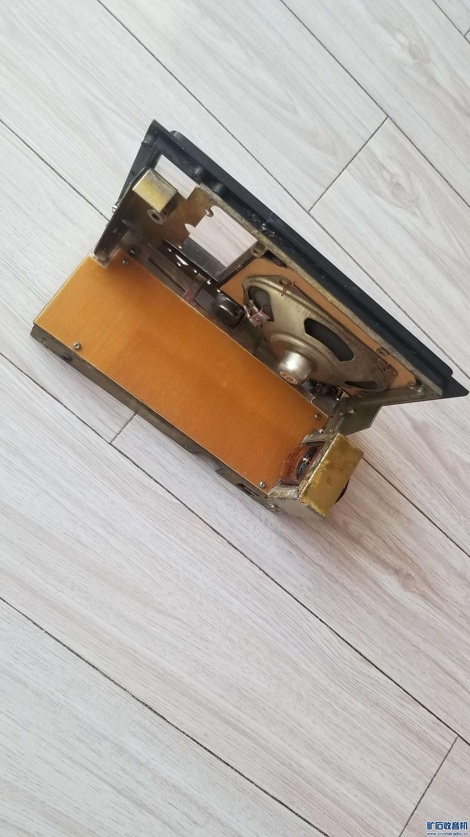

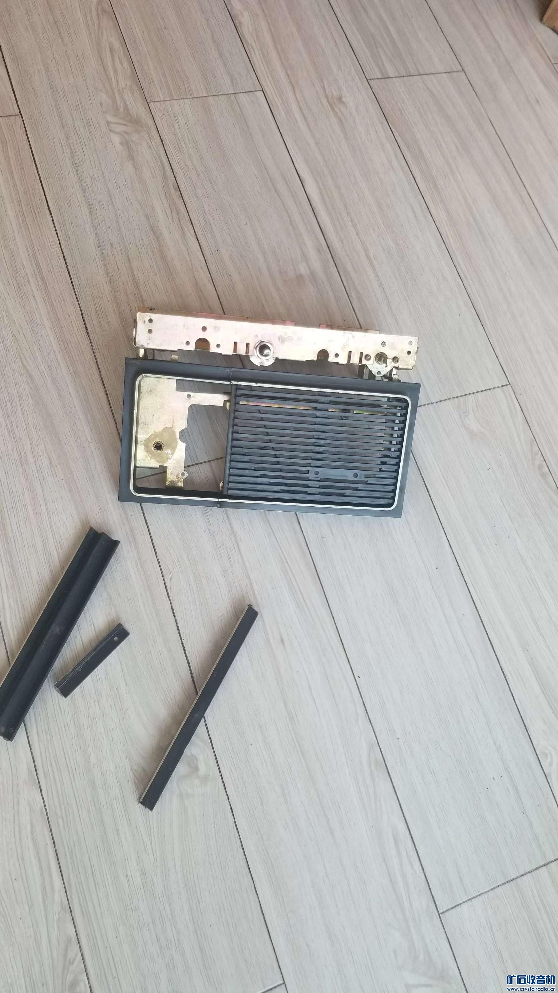

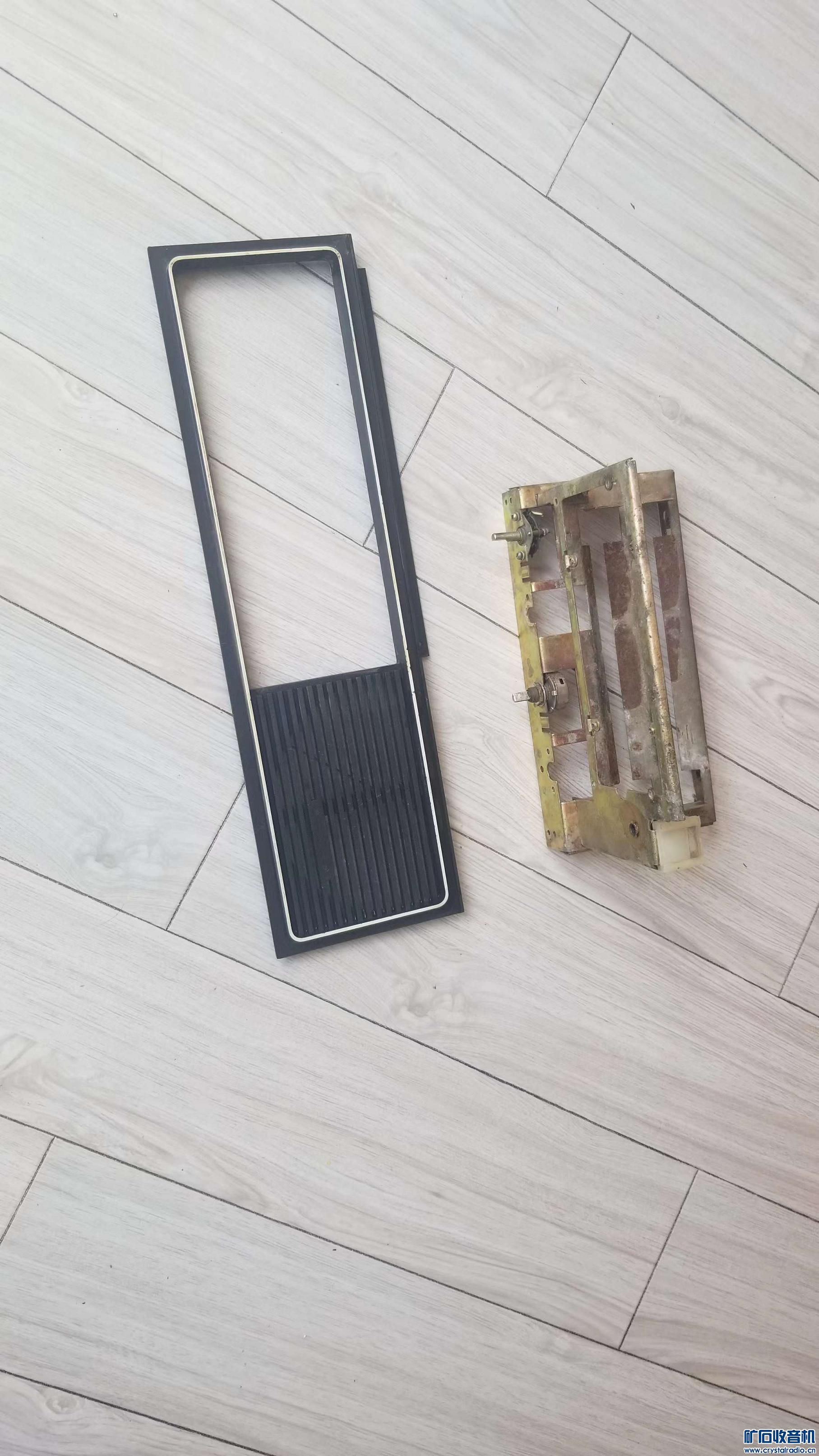

手工制作大八脚两灯超外差式收音机
22年做的。头两天早到了制作的视频及图片,就算给大家献丑了
还是老规矩,先上视频和制作图片,最后简单说两句

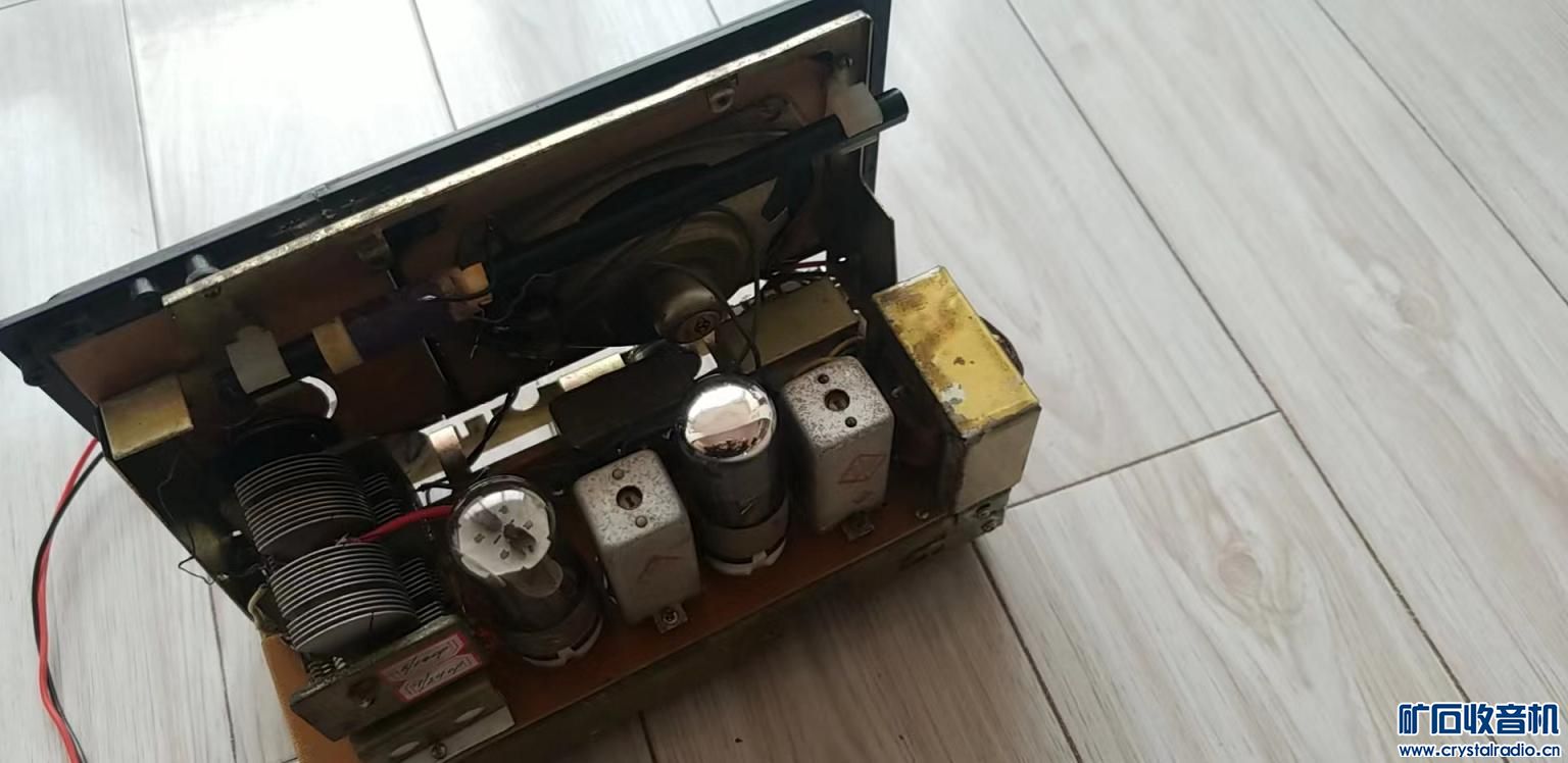

 楼主| 发表于 2024-7-2 20:48:55 | 显示全部楼层
制作中使用常规的电子元件及电子管。分别为6N8和6SK7。其中6N8。为变频和低放。6SK7为中放和来福低放
电路也异常的简单,没有特别之处。就不上图纸了

 楼主| 发表于 2024-7-2 23:04:39 | 显示全部楼层
岑蓉络阳 发表于 2024-7-2 22:28
两灯,什么整流?电池供电?不像电池供电啊。
采用两个变压器交流-低压.低压-髙压供电。半导体整流。主要图省事,省去绕线圈麻烦

发表于 2024-7-3 07:32:11 | 显示全部楼层
向楼主学习啦。
动手能力强,整体布局设计 功力十足。
磁棒 是不是 离 金属架近了些 ??

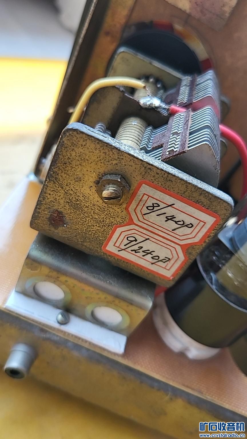

发表于 2024-7-3 11:35:27 | 显示全部楼层
你这可变用这太浪费了。得有短波展扩
另外,用6B8更好。检波都有了
 楼主| 发表于 2024-7-3 13:39:09 | 显示全部楼层
尼摩船长 发表于 2024-7-3 11:35
你这可变用这太浪费了。得有短波展扩
另外,用6B8更好。检波都有了
回船长的话:。6B8手里没有啊。真的不骗您。这个可变电容是来自于天津产某台收音机的。具体线路和收音机的外观您船长肯定知道。还有就是他140P×2的可变,非常适合短波扩展。让您给说中了
