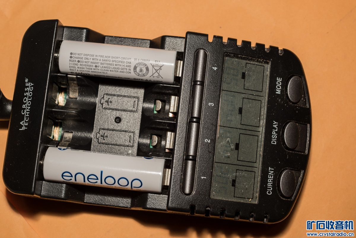

今天到手的松下BQ-CC17充电器,大致测试了一下,最大的问题就是各槽路特性不一致。
同一节电池,在这个槽路可以充,换到另一个槽路就有可能拒充。
同一节电池,在这个槽路显示已经充满灯灭了,拿到另一个槽路,还可以一直继续充下去。
不知这正常吗?

我用的是镍氢电池,飞狮、BPI和超霸的都试过了,有的能充,有的拒充。
关键是各槽路特性不一致,同一节电池,这个槽路这样,换一个槽路又可能是那样。

确实是这样的!
不拒充的那个槽路,充了几分钟后也开始拒充了。
不知为什么会产生这样槽路之间的差异呢?电池槽正负极的金属很光亮,没有丝毫的锈迹。
发表于 2024-7-19 08:14:41 来自手机 | 显示全部楼层
前面充了几分钟,温度和内阻有变化了。后面一充电,检查端电压超过了,就拒充。
