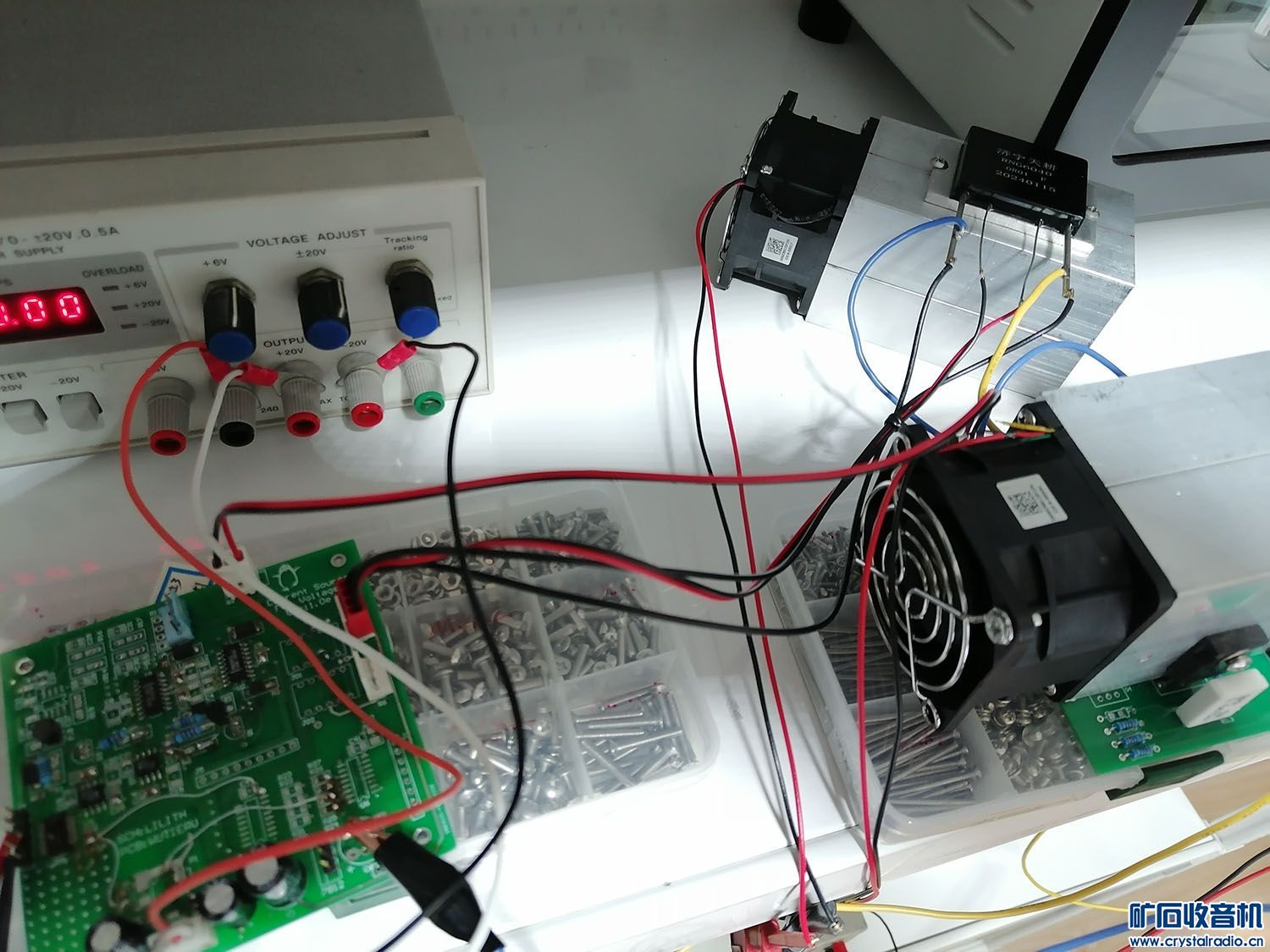

这是我的电路图:
你仿真的不是我的电路呀!
发表于 2024-7-2 17:59:20 | 显示全部楼层
donglw 发表于 2024-7-2 17:37
这是我的电路图:
我的电路就是你的电路的改进款,你不听就算了   我可是把这个电路做到 1PPM 级的,这里有很多经验和细节,爱听不停
