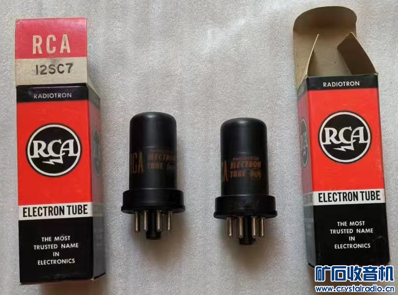

发表于 2024-7-3 17:41:00 | 显示全部楼层
12SC7,共阴双三极管,适合用来做长尾倒相:

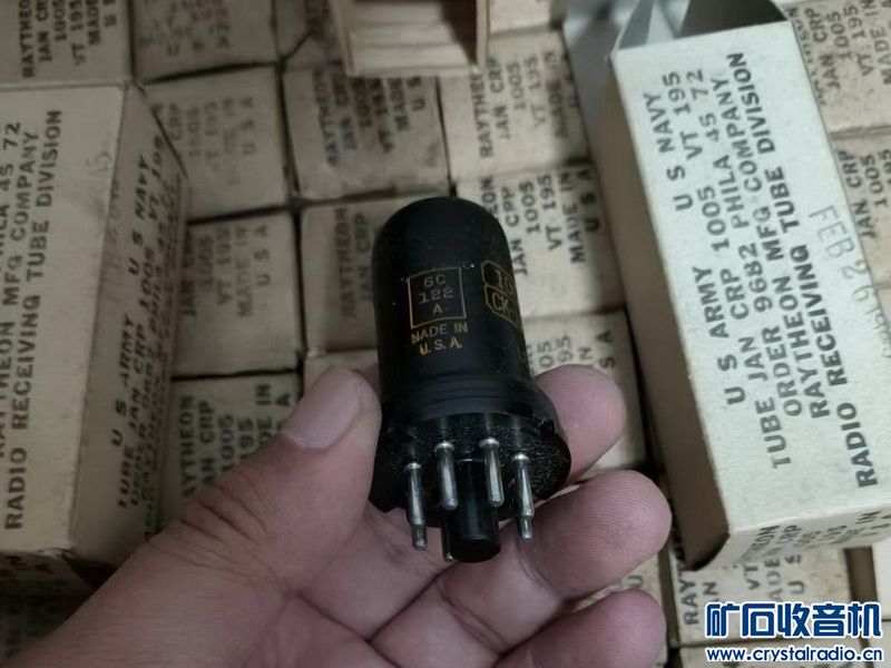

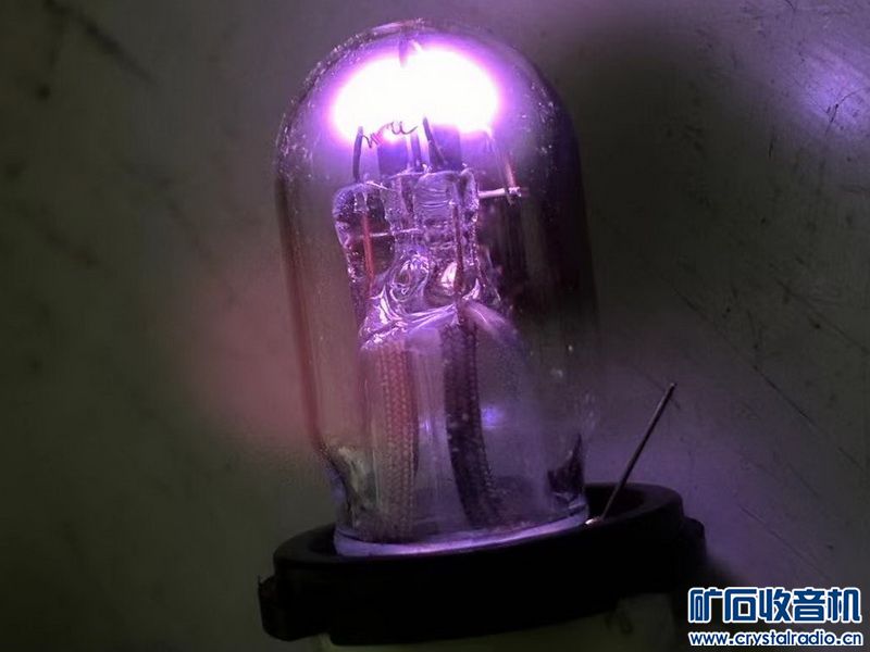

发表于 2024-7-3 17:51:05 | 显示全部楼层
CK1005喷火整流管,1945年2月26日生产,这个管子铁壳内部是有玻璃球的:

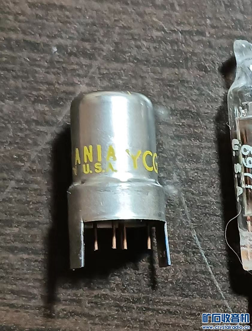

跟道长凑个热闹,也晒几支铁壳管。

laiyang 发表于 2024-7-4 17:37
跟道长凑个热闹,也晒几支铁壳管。
那个6P9P是在玻璃管外面做了个铁壳的电子管。
