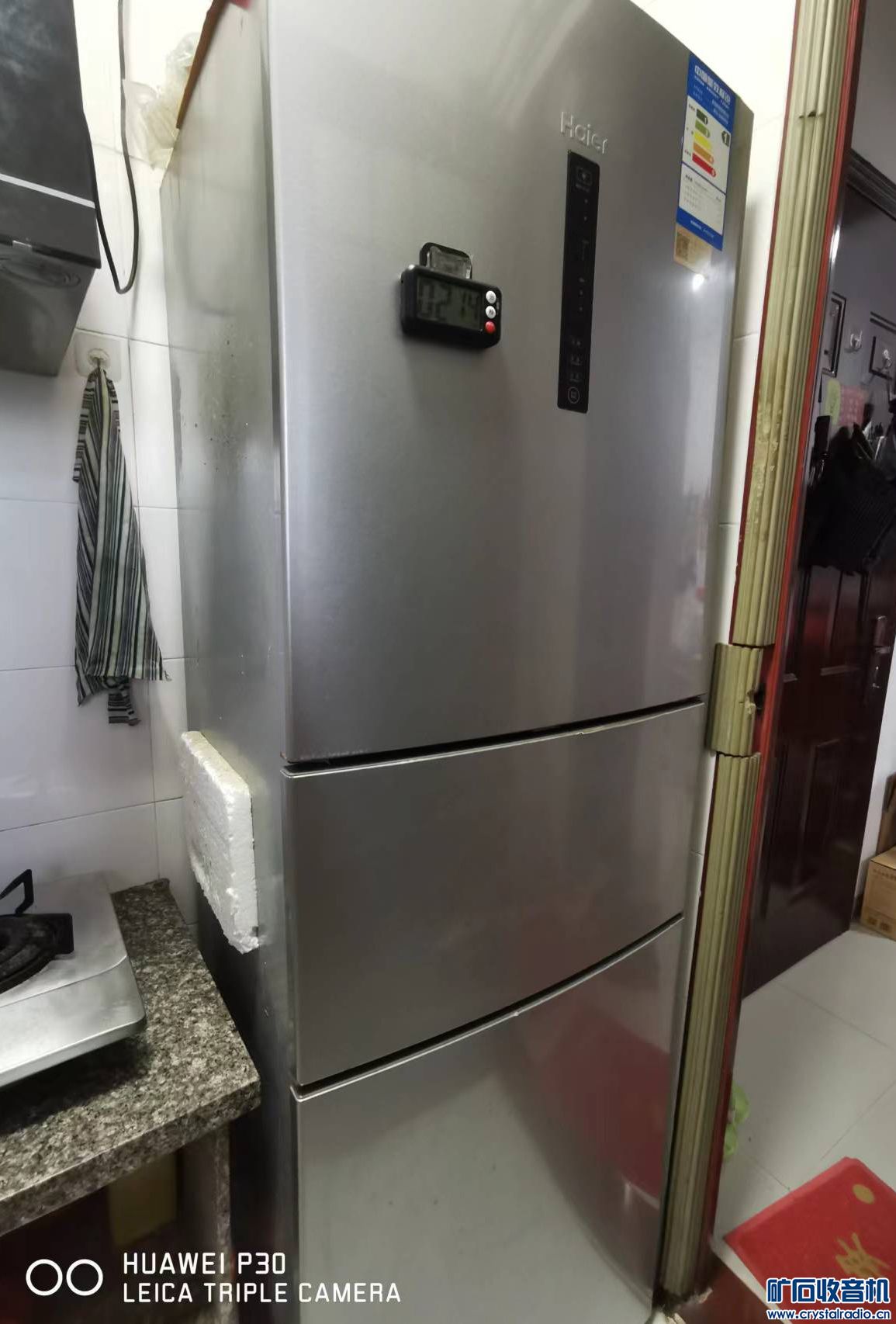

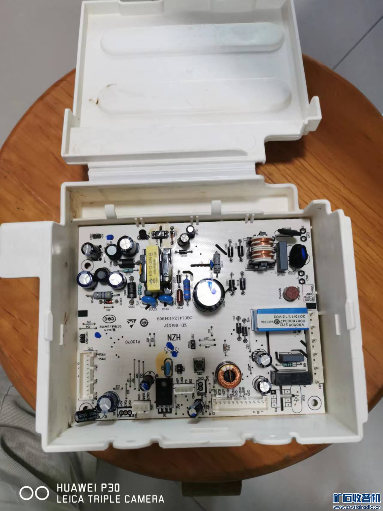

海尔冰箱急冷不制冷,户主说上面没有问题。我没有见到。大约就是下门的不制冷。这个线路板是以前“坏”了的,但是不会查坏处。之前是面板的发光管跳来跳去的。
发表于 2024-7-2 05:47:29 | 显示全部楼层
首先确认上面是否一定制冷,一定制冷,主板没有问题。那是温控器出现问题。
发表于 2024-7-2 06:07:31 | 显示全部楼层
有可能是感温头坏
 楼主| 发表于 2024-7-2 08:08:44 | 显示全部楼层
经典nn 发表于 2024-7-2 06:07
有可能是感温头坏
请问:温控头在什么地方?冰箱上面的水果格可以制冷
 楼主| 发表于 2024-7-2 11:22:47 | 显示全部楼层
请问这个开关是怎样拆下来?
发表于 2024-7-2 16:03:10 | 显示全部楼层
这种门上带显示功能的要查一下显示板至主板的线束,是否有断路的。我家惠而浦冰箱门显时有时无,买不到线束最后换了一台冰箱。
 楼主| 发表于 2024-7-2 19:17:12 | 显示全部楼层
金杯磁棒 发表于 2024-7-2 16:03
这种门上带显示功能的要查一下显示板至主板的线束,是否有断路的。我家惠而浦冰箱门显时有时无,买不到线束 ...
亲自检查,下门关不闭。可能压缩机长期运转,可能烧掉一组。因为开机压缩机转动不足10秒就停下。没有再运转、因该是启动绕组没有坏,运转的那一组坏了。决定放弃,买一台新的。这台用了8年半了。

这个冰箱是别人的,现在大多数情况都是一人使用,没有必要三门了。所以下单买了一个双门的,1200+
我不是很懂,但是根据猜测估计和空调差不多,压缩机里面有两个绕组,一个是启动,另外一个是运行,我的这个是运行绕组有问题,只能启动。10秒不到关闭。
