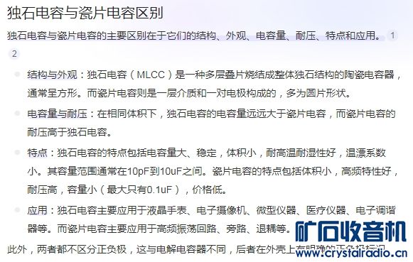

咱们在制作收音机的时候,独石电容和瓷片电容通用吗?两者有没有特殊的差别?

瓷介类的,首先要通过自己的使用范围,确定可以接受的温度系数,然后再去搜索容量、耐压等参数。
无论是圆板陶瓷电容(瓷片)还是多层陶瓷电容(MLCC),都是一样的分类方式。
class1类,全部都是温度补偿型的,“非铁电”介质填充材料,介电系数比较小(所以同样体积做不了太大容量),但是它的温度系数非常稳定,比如C0G型,可以达到±30ppm/度。同时,它的绝缘电阻非常高,损耗角正切值非常非常低,特别适合谐振回路、高频耦合等。
这类常见的标号有:
C0G,NP0多数品牌,X8G(村田0温漂常见,0±30ppm/度),CH(太诱,0±60ppm/度)等……
class2类,常见标号有:
X5R、X7R、Y5P、Y5V、Z5U温漂在15%~35%容量,常作为旁路、滤波
class3类,常见标号有:
Y5P、Y5V,室温可用级,滤波用用还可以
回到收音机常见的场景:
对于中波、短波,常用的容量,比如,270pF双联,中波垫整,一般用300pF,根据上面提到的,首先确定,它在谐振回路(振荡LC)里,因此需要是用1类0温漂电容。
如果是在可靠平台买,参数齐全还好,其他的,坑就比较大了。因为300pF这个容量,0温漂X7R货源数量都差不多,在无法确定厂家参数的情况下,光靠外表,你根本分不清它究竟是0温漂,还是X7R(或者其他),别管它叫什么名字,比如某些厂商,叫“加严型独石电容”,名字天花乱坠的,那没用。
又比如,如果中周的谐振瓷管电容坏了(那个容易氧化),需要更换,同样也是0温漂需求,老收音机的,一般200pF或者510pF规格(TTF或者SZP型中周),和300pF一样,是很“尴尬”的容量。尤其510pF这样大的,对于1类瓷介,产品数量已经开始大幅减少了,因为相对1类介电系数,容量已经比较大了,没有参数表,很容易踩中X7R的。
通常,<100pF的,大多数是1类,尤其小于47pF的。
大致就是这样。
