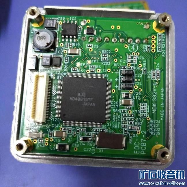

  前道工序的工程师送来一个设备上的工业摄像头,说想拆开看看,结果把插座的16根引脚全部拆断了!

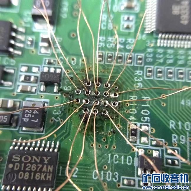

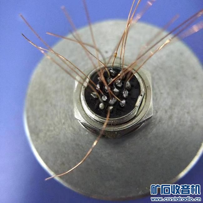

  俺眼珠一转,那就接16根细铜丝呗。
  焊好铜丝,穿入板子逐根焊好,剪去线头,安装到位。上机一试,完全恢复。

发表于 2024-7-1 14:23:30 | 显示全部楼层
怎么确定线序?
发表于 2024-7-1 14:28:44 | 显示全部楼层
全扯断了,拆的时候有点小暴力
 楼主| 发表于 2024-7-1 14:47:06 | 显示全部楼层
xx3106 发表于 2024-7-1 14:23
怎么确定线序?
  1到16脚都有标号的。
 楼主| 发表于 2024-7-1 14:48:48 | 显示全部楼层
mjzz123 发表于 2024-7-1 13:55
让丫请客,不能白修
  你不修,那就再买新的。受损失的是公司。
发表于 2024-7-1 15:58:50 | 显示全部楼层
线间如何绝缘的?

发表于 2024-7-2 12:34:27 | 显示全部楼层
用网线还能预防短路
 楼主| 发表于 2024-7-2 15:43:21 | 显示全部楼层
一夫当关 发表于 2024-7-2 12:34
用网线还能预防短路
  引脚极短,无需绝缘。
