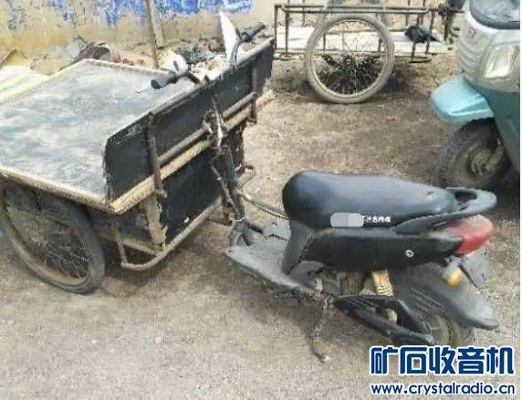

监管方限制长度、宽度,又想充分利用空间,那就不能使用常规的正三轮车或者倒三轮车,三轮车骑乘部分占用空间太多,可以参考10楼图片里那种车的样式,找人给做一辆,可以做成有动力或者没有动力,有动力就做成电动手推车,车把做成可以折叠的,到了摊位把车把折叠起来不占空间,没有动力就用电动三轮车牵引,到了摊位再找地方停放电动三轮车。
发表于 2024-7-4 17:20:55 | 显示全部楼层
用小电单车车头牵引,车头又要可以拆卸,那后轮的制动怎么解决?如果单单靠前轮刹车,那会翻车的,后面牵引的质量不小,,,
