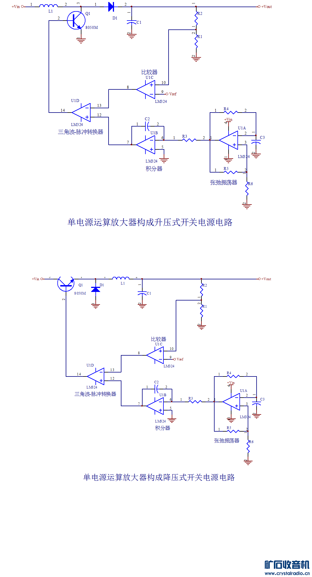

开关电源芯片的设计和生产是一个烧钱的过程,最核心的是生产的芯片市场是否认可。使用本电路可降低此风险。为了确保工程设计移植的可靠性,所提供的电路通过NI公司发行的MultiSim仿真软件验证。

本设计方案提供推到公式,除仿真外,还搭建电路进行验证。工程设计可以放心移植。上传运放资料。

直接把内容放上来:
由单电源运算放大器构成开关电源电路的输出周期为:
矩形的输出周期为:
其中,B是反馈系数,其表达式如下:
该频率可设计成kHz量级,典型值为80kHz。
