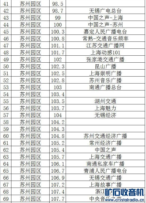

6月29日-30日在苏州,29日晚住在吴中区某酒店7楼,夜深人静的时候拿出小收音机简单收了下当地的调频电台。当时收到57个,和Q群里一个不认识的苏州机友聊了几句,他给了我一份苏州的频率表,但是有好多表上的台都没收到。后来我去走廊上又搜了一遍,搜到了部分之前没收到的频率,但是还是有很多频率没收到,猜测有些频率可能太晚了关闭发射了。
后来在30日早上第三次针对性的收了下表上之前没有收到的几个频率,依然没有收到。把所有方位接收到的电台频率汇总如下。
机型:自制RDA5807 FMmini收音机“少年”(耳机兼做天线)收音机照片见此贴:浙江余姚四明山山顶观景平台FM收台报告
时间2024.06.29 22:05-22:46(第一次搜台)23:55-00:35(走廊上搜台)   2024.06.30 08:10-08:15(第二天针对几个没搜到的频率的搜台)
苏州两日行途中,吴中区某酒店7楼客房内、走廊上
87-108M范围收到有效FM电台合计77个频率(91.4双台算2个)
86.5, 87.5, 87.9, 88.1, 88.4, 88.6, 88.9, 89.1, 89.2, 89.4, 89.6(和89 .4内容一致,转播?),
89.9, 90.0, 90.1, 90.2, 90.4, 90.7, 90.9, 91.1, 91.4(双台,不同方位可以完全分离,都非常清晰),
91.6, 91.8,92.0, 92.2, 92.4, 92.5, 92.6, 92.9, 93.0, 93.3, 93.4, 93.5, 93.7, 93.8, 93.9, 94.4, 94.7,
95.0, 95.3, 95.7, 96.5, 96.8, 97.0, 97.3, 97.5, 97.9, 98.0, 98.1, 98.5, 98.7, 98.8, 99.0, 99.2, 99.6,
100.0, 100.8, 101.1, 101.7, 102.8, 103.0, 103.4, 103.5, 103.7, 104.0, 104.3, 104.5(和104.3内容一致,转播?),
104.8, 105.2, 105.4, 105.7, 106.1, 106.5, 106.9, 107.2, 107.4, 107.7
贴上机友给的苏州频率表,注意这个表格不是我整理的,上面的频率、电台名称是否准确都不确定
机友给的这个频率表上没有收到的频率有:
88.7
94.0
94.2
95.5
96.7
96.9
97.7
102.0
102.3
102.5
106.7

上海100.1没收到,发射台在浦东,103.7名称好像不对
那张表格不是我整理的,是网上一个机友发给我的,我不确定是否准确

发表于 2024-7-1 14:55:11 | 显示全部楼层
97.7以前是上海东方电台第一财经广播,现在已经迁移至FM90.9播出了
103.7是上海Love Radio
收不到的应该是一些发射功率较小的县市电台,如106.7青浦台,好像只有300W,苏州东部可以接收到
发表于 2024-7-1 16:23:46 | 显示全部楼层
103.7是上海Love Radio
收不到的应该 ...
青浦臺是100W,上海市的調頻台,只有崇明台和奉賢台是300W,其他的區級台一律100W。
发表于 2024-7-1 16:32:28 | 显示全部楼层
我以为300W就很小了,原来才100W

剛才找閔行台102.7,結果意外收到了寧波經濟台102.9,聲音比閔行台大,查了下功率3KW,閔行台只有區區0.1KW。
