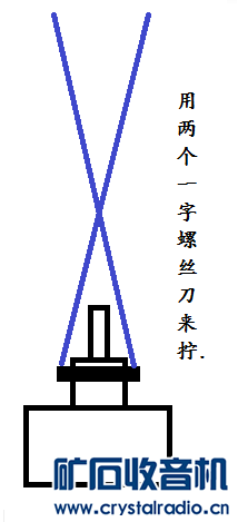

发表于 2024-7-1 09:17:18 | 显示全部楼层
发表于 2024-7-1 09:26:15 | 显示全部楼层
用老虎钳前端有齿部位夹住拧下,或台虎钳夹住螺母拧电位器外壳,或将螺母两侧锉出平面再用前两法,或用平口螺丝刀斜对螺母槽口,向螺母松动的方向敲击螺丝刀把,就能使螺母松动。事先滴一滴能使结合部润滑松动的液体效果更佳。实践经验供参考。

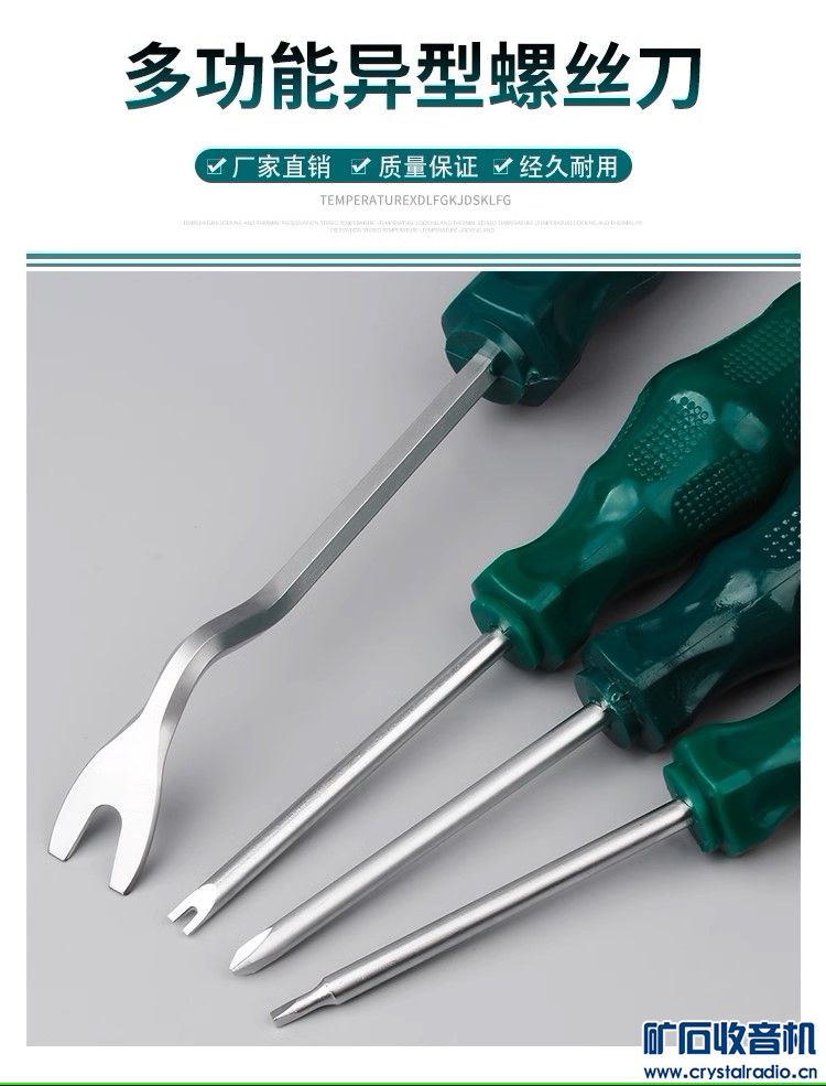

发表于 2024-7-1 10:45:59 | 显示全部楼层
