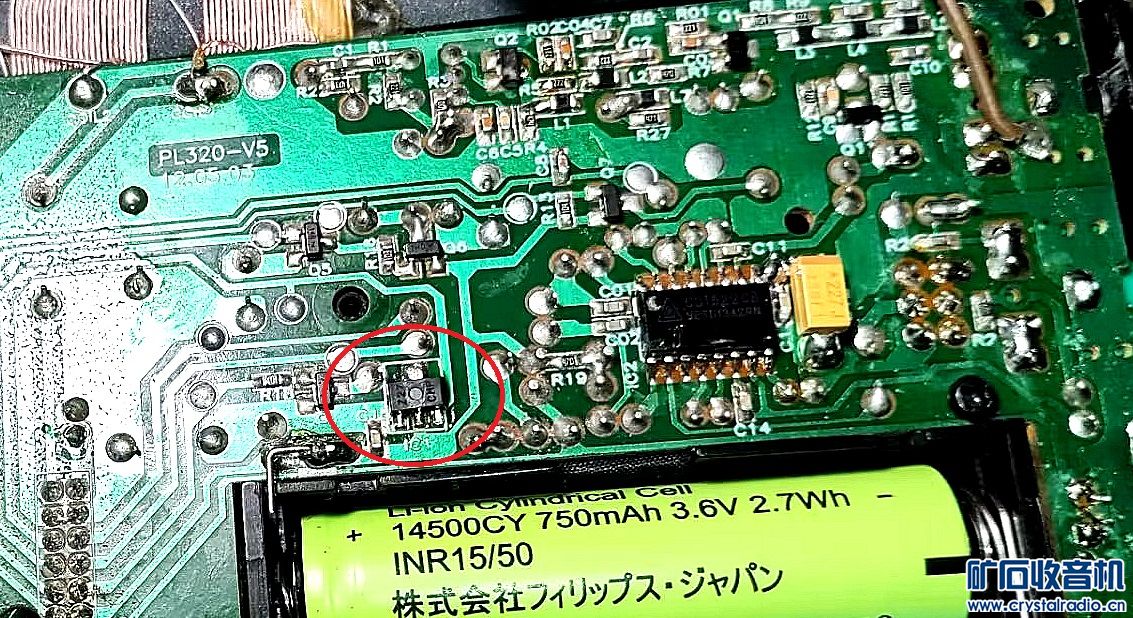

请教一个sot的器件型号
看起来是
Z27
CMP
德生PL310ET的收音机被我装电池弄反了,冒烟了。
热成像发现这个sot89的器件温度比较高。
但是丝印查不到是什么器件,麻烦坛里大佬帮我看看,谢谢了啊
就是红圈里面那个。
发表于 2024-7-1 00:40:00 | 显示全部楼层
LDO吧,猜
温度高是不是怼了高电压
发表于 2024-7-1 00:48:10 来自手机 | 显示全部楼层
RH5RZ27CA  仅供参考 自行核对
发表于 2024-7-1 01:33:13 | 显示全部楼层
看附件的第 24 页。
Ricoh_MARKINGS.pdf

 楼主| 发表于 2024-7-1 09:28:30 | 显示全部楼层
JuncoJet 发表于 2024-7-1 00:40
LDO吧,猜
温度高是不是怼了高电压
这个收音机是3节电池的,我用一节锂电池+两节假电池代替的,电压应该还算偏低。
是的,是一个LDO,输出电压2.7V。
 楼主| 发表于 2024-7-1 09:29:33 | 显示全部楼层
justmexx 发表于 2024-7-1 00:48
RH5RZ27CA  仅供参考 自行核对
非常感谢,我去看看
这是一个LDO,输出电压2.7V。
 楼主| 发表于 2024-7-1 09:40:38 | 显示全部楼层
scoopydoo 发表于 2024-7-1 01:33
看附件的第 24 页。
是的,是一个LDO,输出电压2.7V。
这个器件是好的,测量输出电压2.69V。
估计是功放IC边上那个钽电容烧了,现在静态电流大,我去换掉
