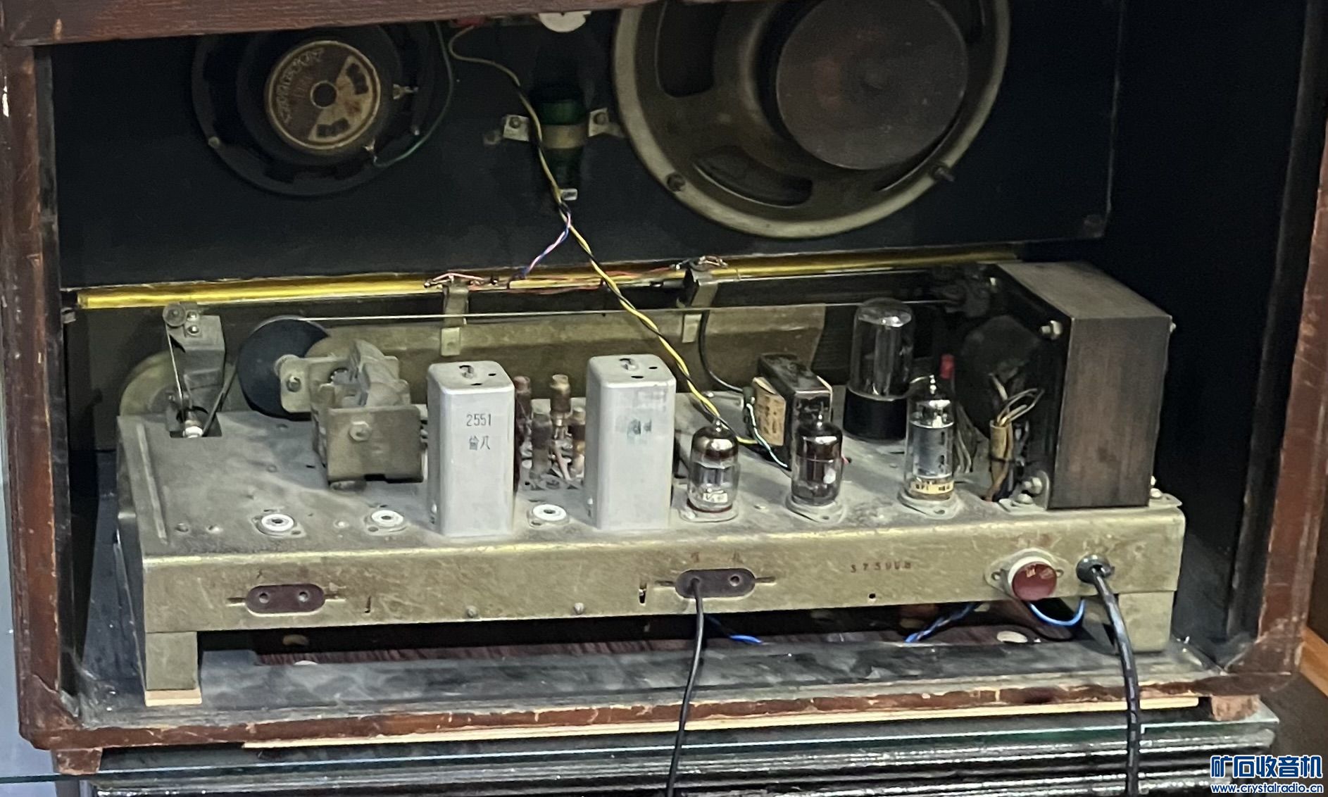

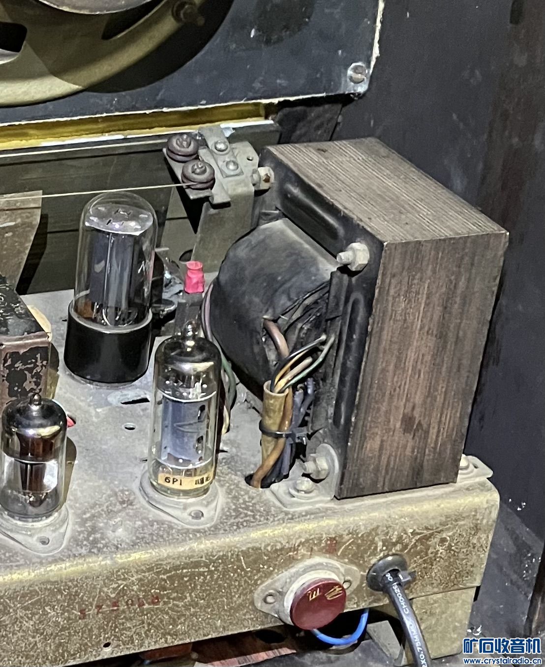

夏天只适宜看吹水帖~这不,几个星期没开胆机了,今天打开收音机听了一个多小时,突然“卟”的一声,声音就变得很小了,而且都是颤音,打开后盖一看,电牛在冒青烟,满屋烧鸡的香味
已经少插了4只小胆了。

楼主是不是南方人? 这种现象一般是梅雨季节才会发生的事情 里面潮气大 不烘干的话很容易烧变压器或者线圈发霉断路  99年本地一个收音机爱好者出差的时候从南方搞到了几十台电子管机 价格不贵 30一台 结果都是受到梅雨季节的摧残 都变成配件机了

这个是浸黑漆,容易返潮。最早的上海161是用沥青灌满的,后来的浸黑漆就很容易坏
