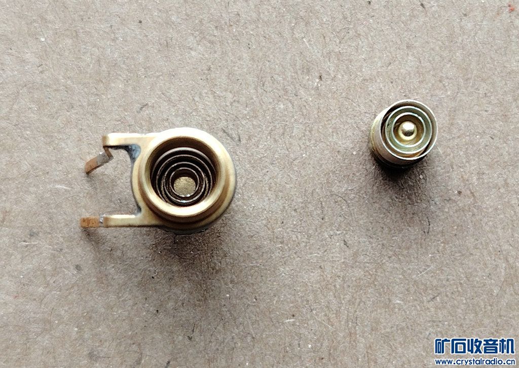

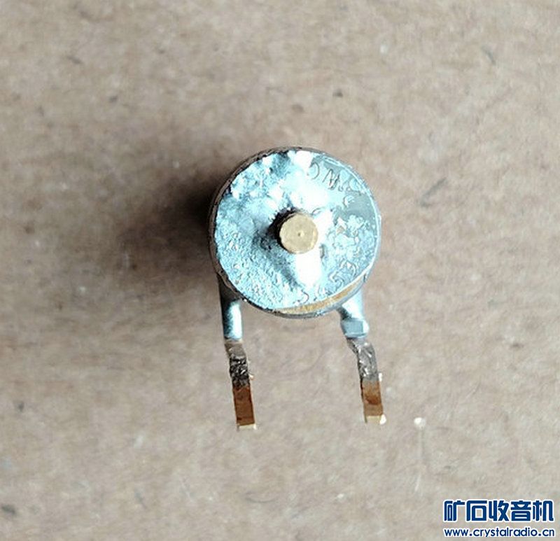

最近看到一款“微波可调电容”,价格不菲。出于好奇,买了几个。拆解开来,感觉结构巧妙(空气介质),工艺精致,容量约2~16P,尺寸:直径6mm,安装高度12mm。用在收音机上,除了豪华奢侈,应该没什么问题吧?

引出綫有拐彎,不太像微波用,倒是甚高頻和超高頻有點可能。

还有一种筒式微调电容,结构差不多,也是空气介质,体积稍大一些,容量5~25p,价格也低一些。这种筒式微调电容器,在老式飞利浦多波段收音机上常见。

发表于 2024-6-30 21:16:18 来自手机 | 显示全部楼层
一楼这种电容是微波精密微调,实测用到500MHz谐振回路都没任何问题并且可调范围很精细,收音机上当然可以,只是价格比较贵

发表于 2024-6-30 21:45:08 | 显示全部楼层
二楼的筒式微调电容与熊猫802-1的一个版本上用的微调相似,好像还有铝罩?

发表于 2024-7-1 02:20:57 | 显示全部楼层
一/二楼两器件内部结构完全一样.

一/二楼两器件内部结构完全一样.
版主说得对,结构一样,只是大小、工艺以及调谐方式有所不同。
您说的那个熊猫8201-1版本没见过,应该是早期的吧。您说的铝罩,应该是微调电容外围的“动片”部分,这个“动片”,是套在螺丝杆上面的,旋转“筒动片”,即可调谐容量大小。
