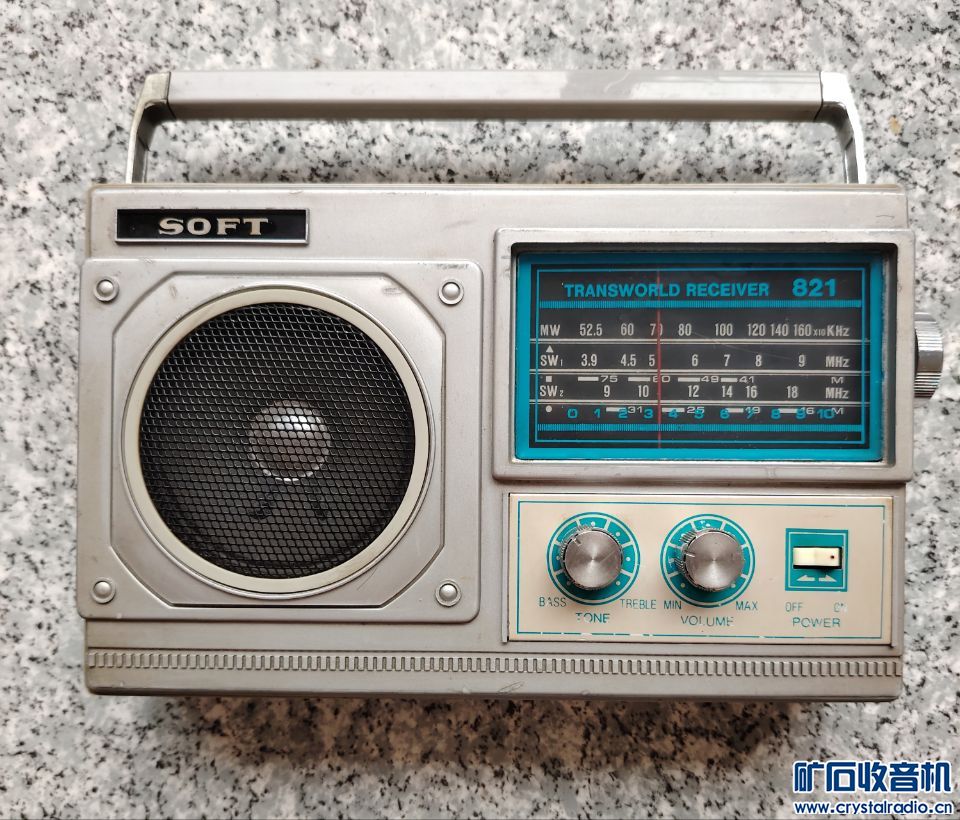

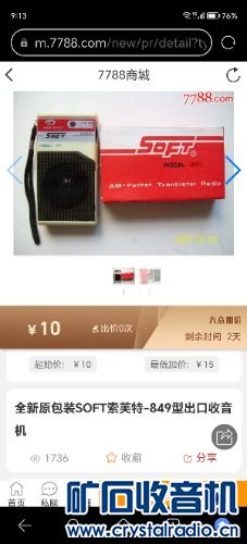

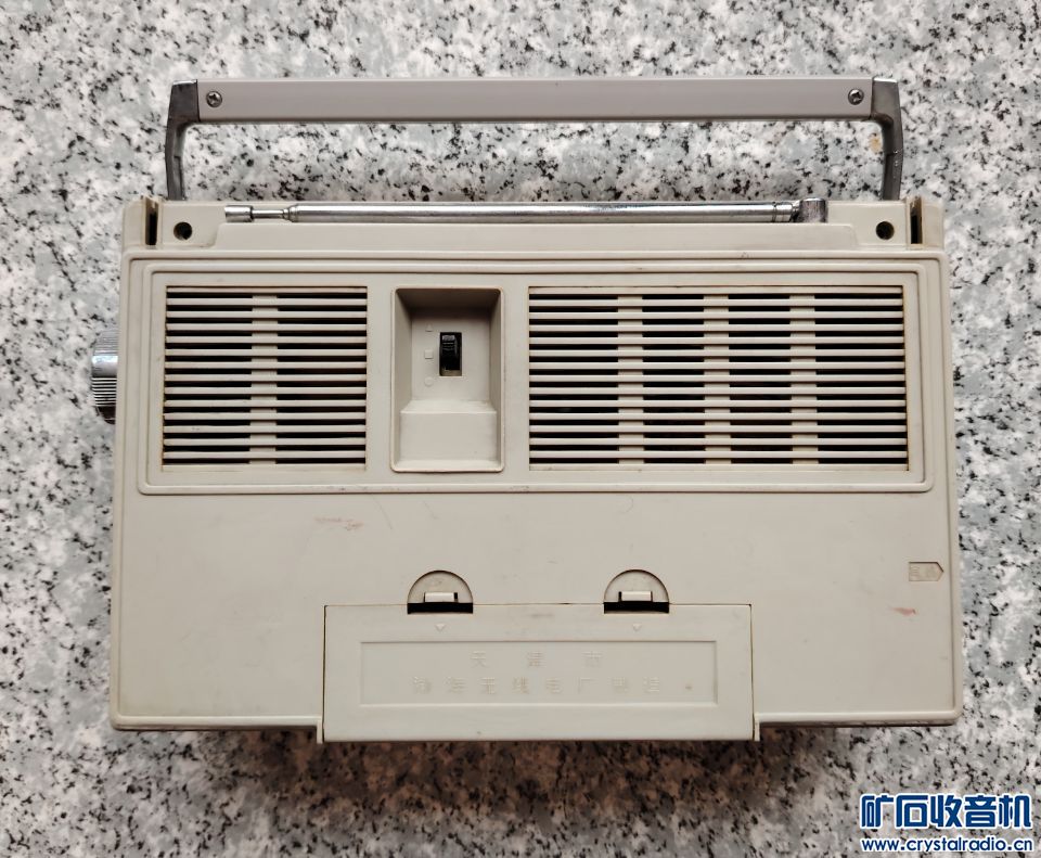

入手一个天津渤海无线电厂的SOFT 821收音机,一看跟海鸥820的板子一样(之前入手过几个海鸥820)。壳子跟海鸥821的一种相同,明明电路就是SEAGULL海鸥820的,网上看到几种SOFT收音机都是出口的,机子、包装盒上都是英文,所以断定这个SOFT就是海鸥的出口商标。这种SOFT821网上竟找不到一个图片,一般收音机图片在7788收藏网站上都有,估计是内部工人私自流出(就是天津的卖家),根本没有在国内卖过。
补充内容 (2024-7-1 07:05):
刻度盘上的英文百度翻译是环球接收器。

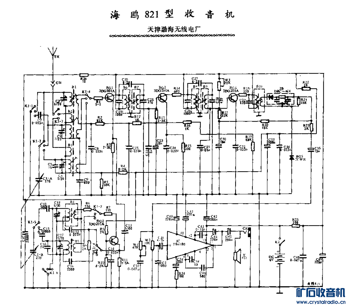

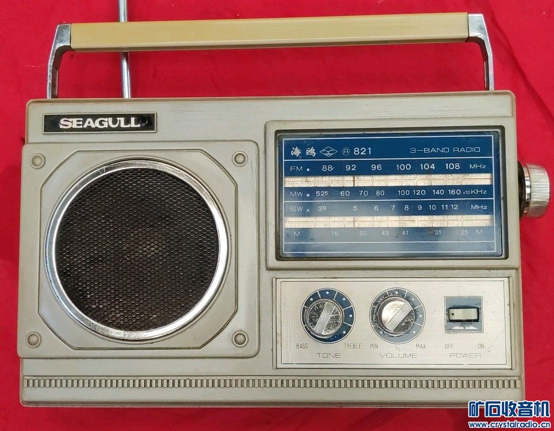

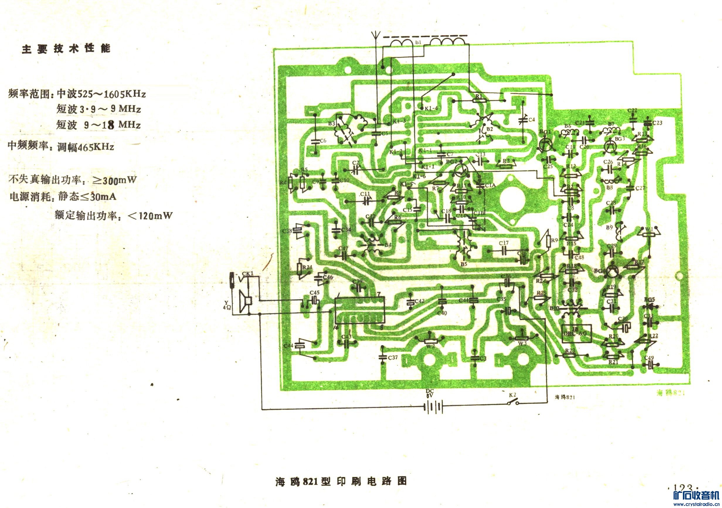

这个是海鸥821带调频的真滴很像。

这是海鸥820
发表于 2024-6-30 18:41:54 | 显示全部楼层
圆成居士 发表于 2024-6-30 18:07
这个是海鸥821带调频的真滴很像。
本身海鸥821就有两套图纸,一套是带调频的,可能生产时间不同吧。
发表于 2024-6-30 18:44:22 | 显示全部楼层

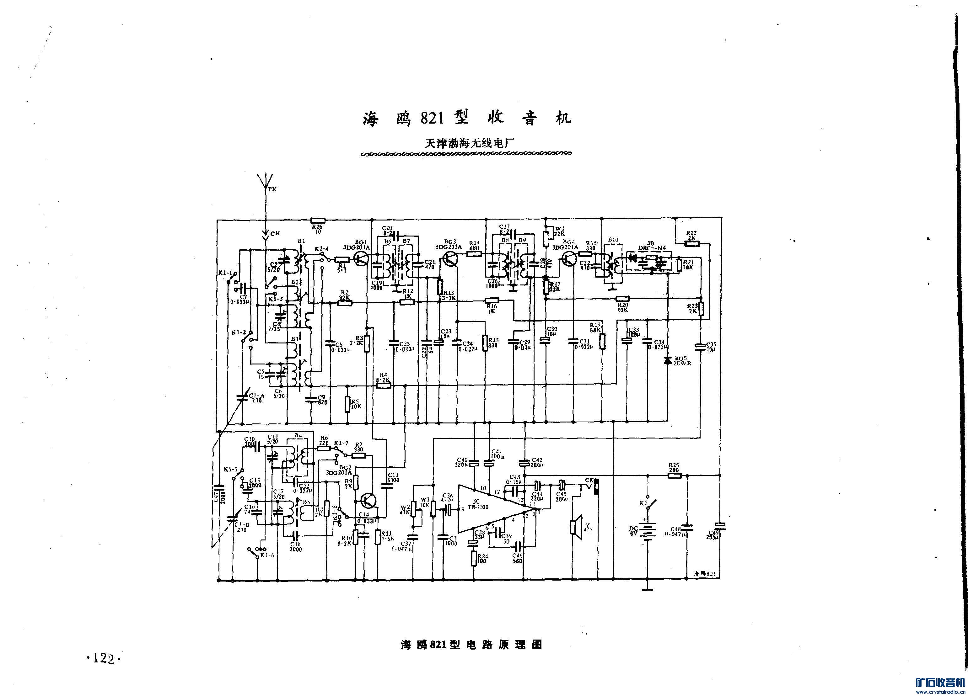

不带调频的三波段收音机图纸:
这说明怎么带调频了呢?改正过来
 楼主| 发表于 2024-6-30 18:54:21 | 显示全部楼层
不对,是《中国晶体管收音机电路大全》上把820与821电路图的标题搞错了,这本书上是对的。
发表于 2024-6-30 19:31:09 | 显示全部楼层
看来很多资料,把这两个收音机搞混了……

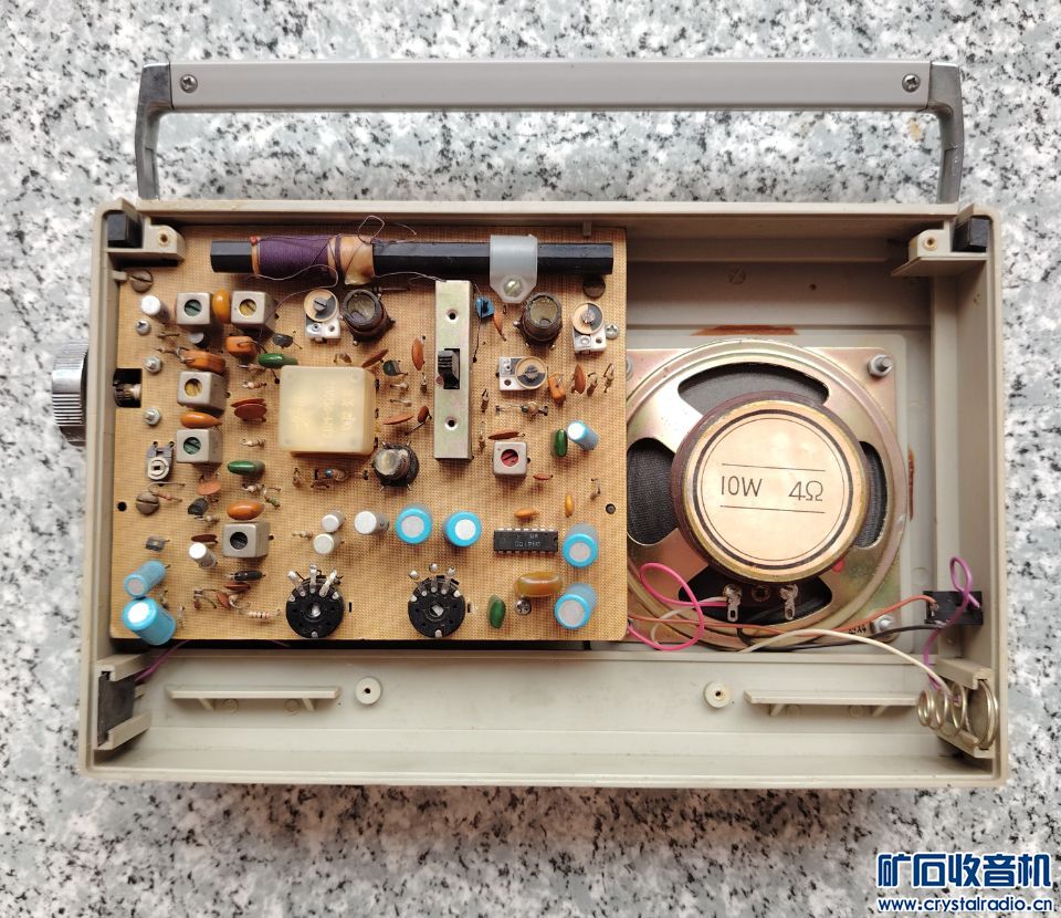

海鸥820 使用的磁棒比SOFT 821 长多了,如果SOFT 821是出口的机子,为什么用料差了?
 楼主| 发表于 2024-6-30 21:17:05 来自手机 | 显示全部楼层
SOFT这个商标肯定是出口专用的。
补充内容 (2024-7-1 02:36):
还有国产内销收音机没有这个品牌,那个年代商标要么带点政治味,要么是地名,谁敢起个外国名。
发表于 2024-6-30 21:41:30 | 显示全部楼层
只有6楼的电路图是正确的,1楼、3楼的电路图都有错误(R19/C31是BG4的发射极阻容,R19的阻值是680Ω)。
