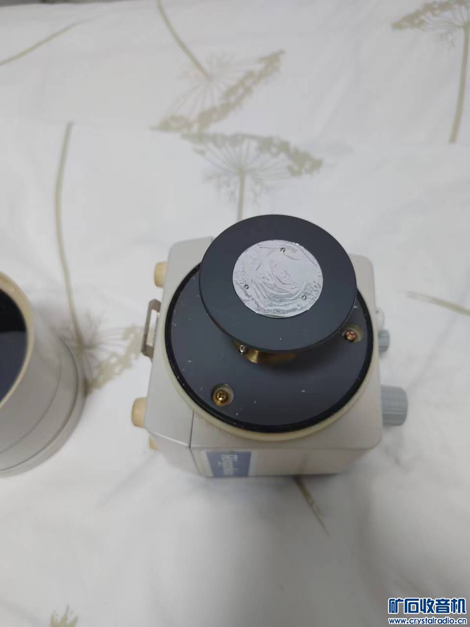

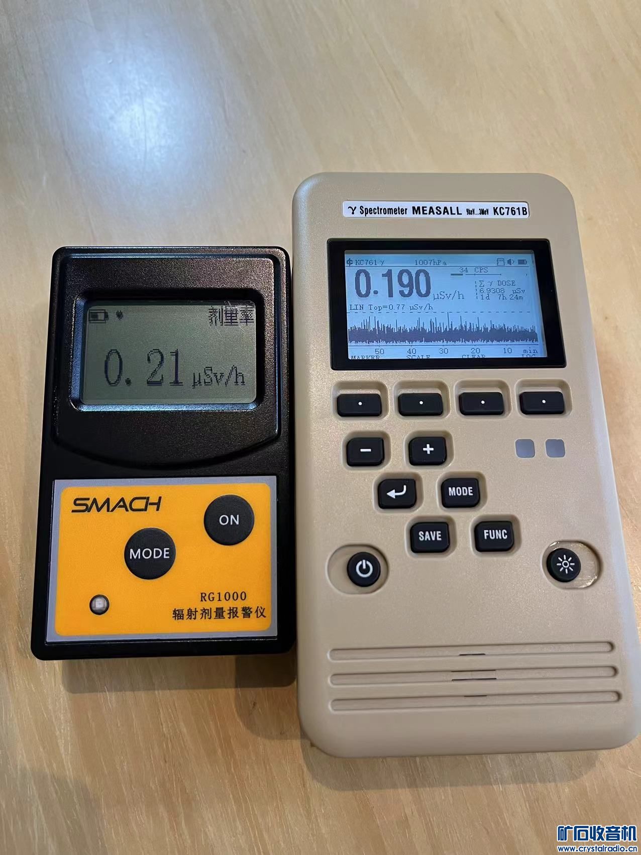

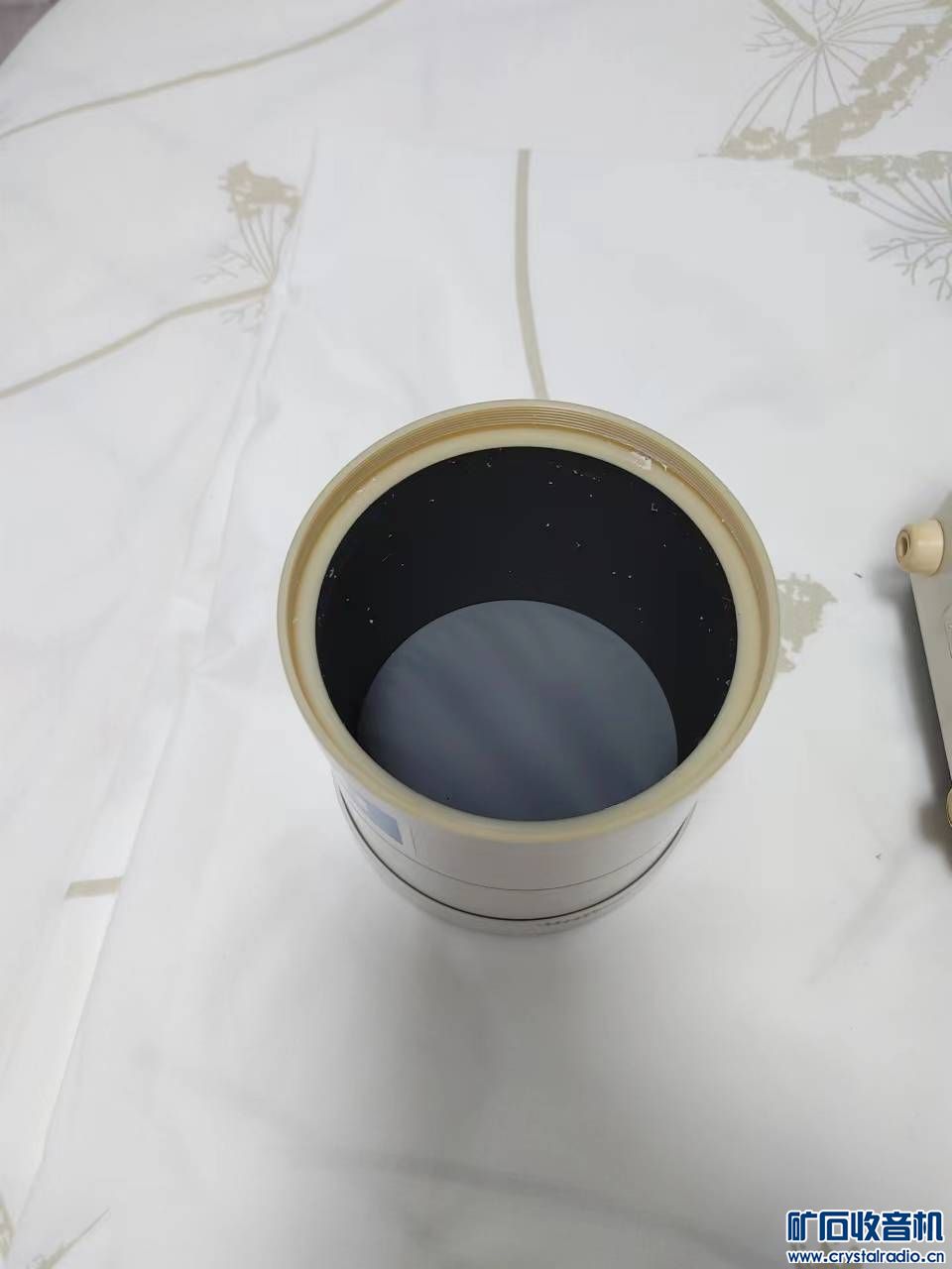

日本产的指针式核辐射仪,曾经和福禄克451p以及国产辐射仪做过对比,精确度还行。压箱底多年,拿出来展示展示,指针式仪表独有的魅力

发表于 2024-6-29 23:39:16 | 显示全部楼层
没有那个小玻璃管,这个是什么原理?
发表于 2024-6-30 00:03:22 来自手机 | 显示全部楼层
sjtx1971 发表于 2024-6-29 23:39
没有那个小玻璃管,这个是什么原理?
闪烁体吧,闪烁体受到射线照射时会发出微光,通过光电倍增管可以将光信号转化为电信号
发表于 2024-6-30 00:04:19 来自手机 | 显示全部楼层
没有那个小玻璃管,这个是什么原理?
楼主这个好像是电离室的

没有那个小玻璃管,这个是什么原理?
好像是电离室。
