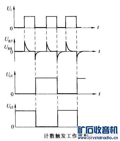

发表于 2024-6-30 09:25:43 | 显示全部楼层
晶体管二分频电路:
晶体管二分频电路各点波形:
二分频电路输出脉冲频率为输入脉冲频率的一半,输出脉冲占空比为50%,用前阶二分频器的输出触发后阶二分频器,可以实现四分频、八分频、十六分频……
