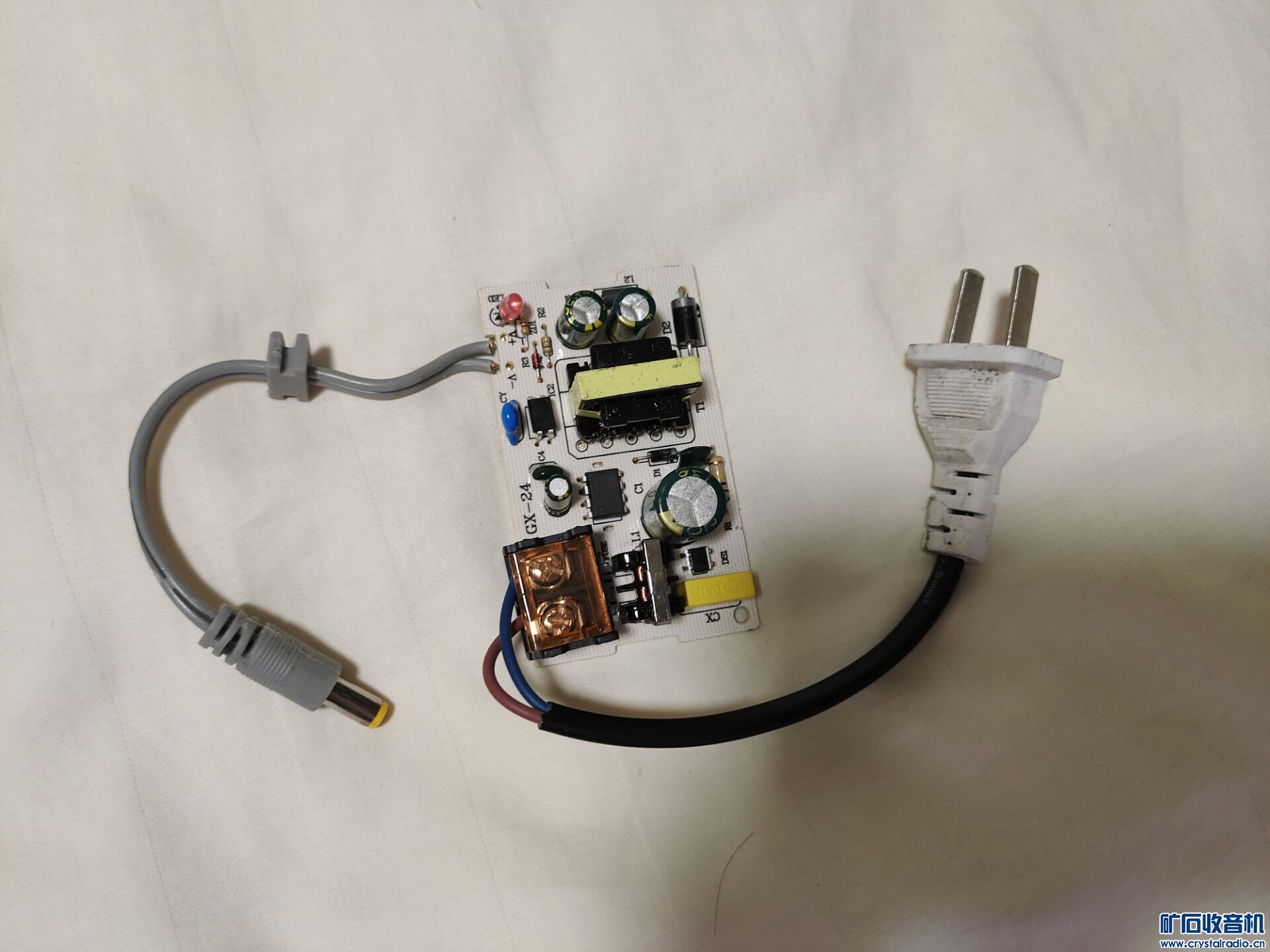

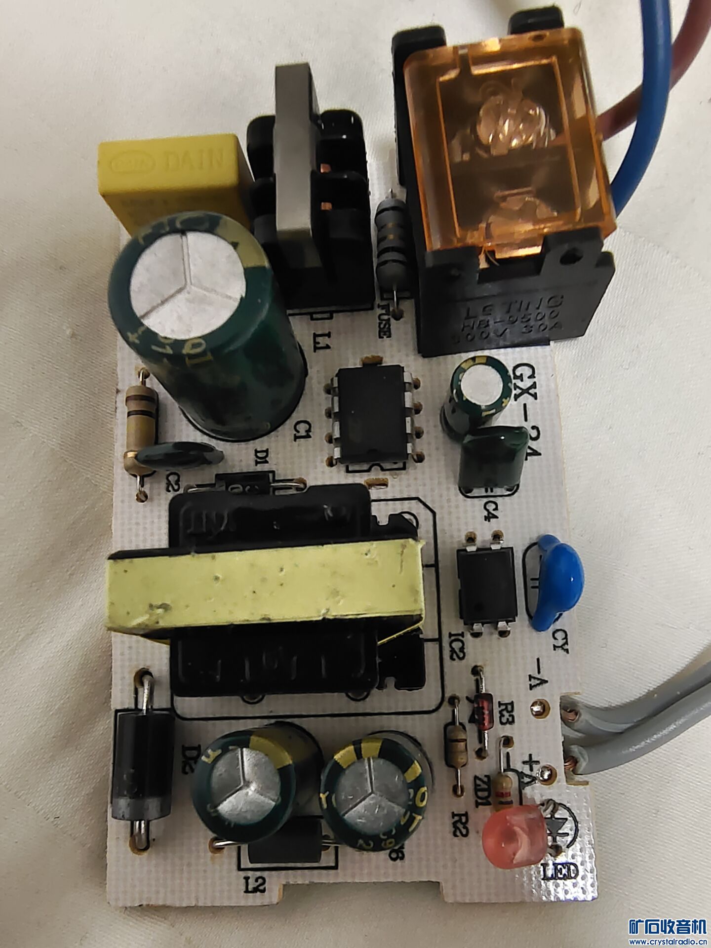

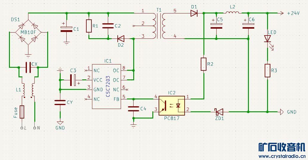

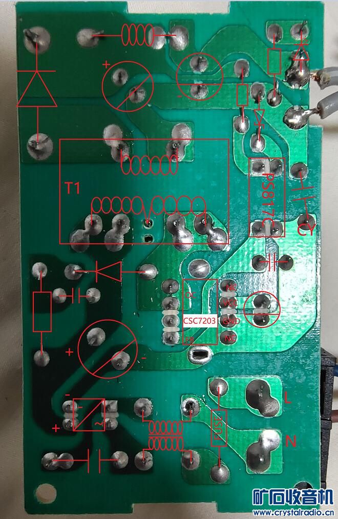

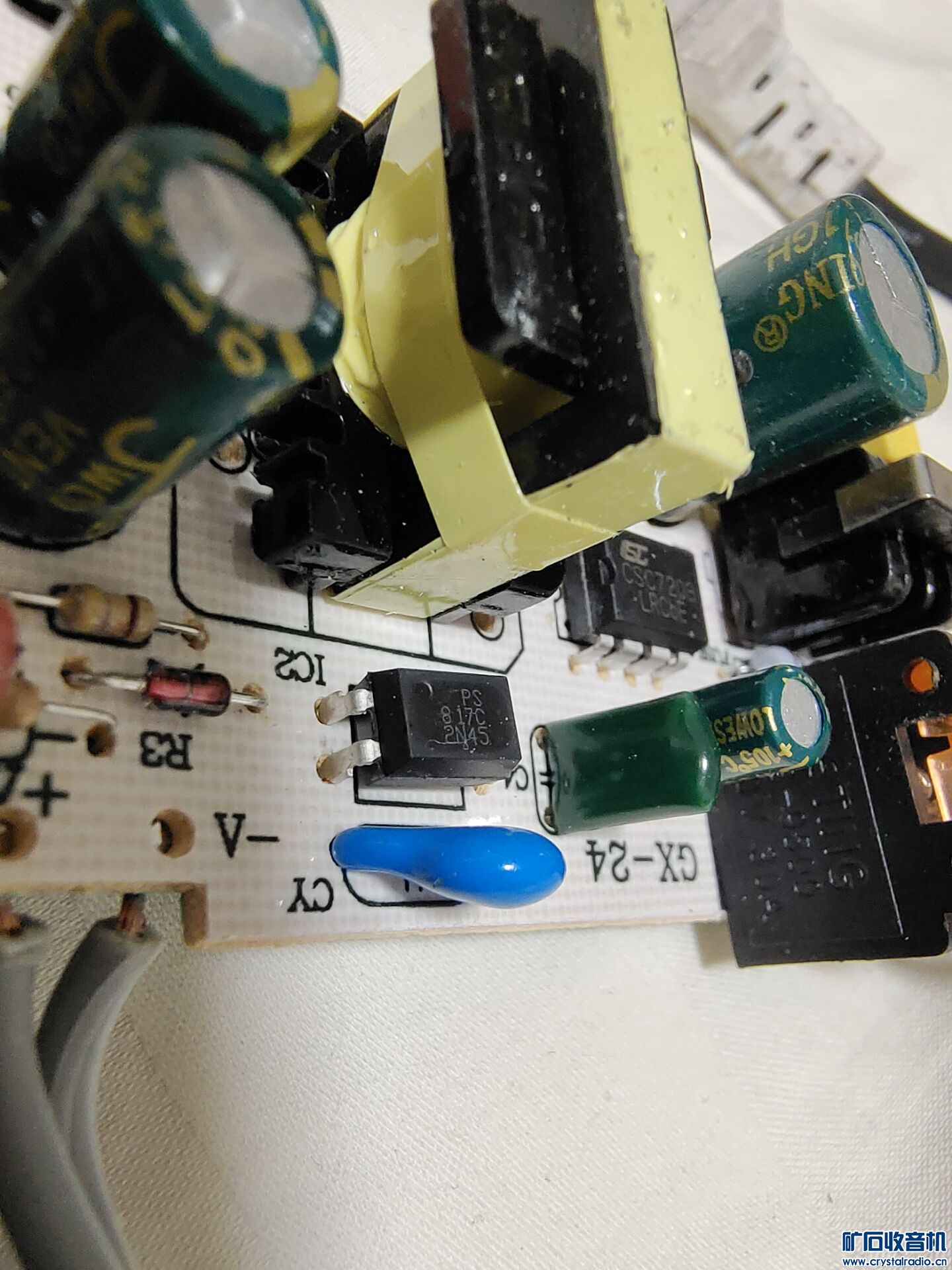

一个单面板的24V电源模块,
使用Windows画图背面画元器件,
使用KiCAD绘制原理图:
局部特写:
用Windows画图背面画元器件:
使用KiCAD绘制原理图:

辛苦了,小花猫童鞋!不会白跑的,辛苦不会白费
发表于 2024-6-29 23:51:56 | 显示全部楼层
核心是高频变压器如何绕制
发表于 2024-6-30 06:38:54 | 显示全部楼层
   原理图画的太好了,能告诉我是用什么软件画的吗?非常赞!
