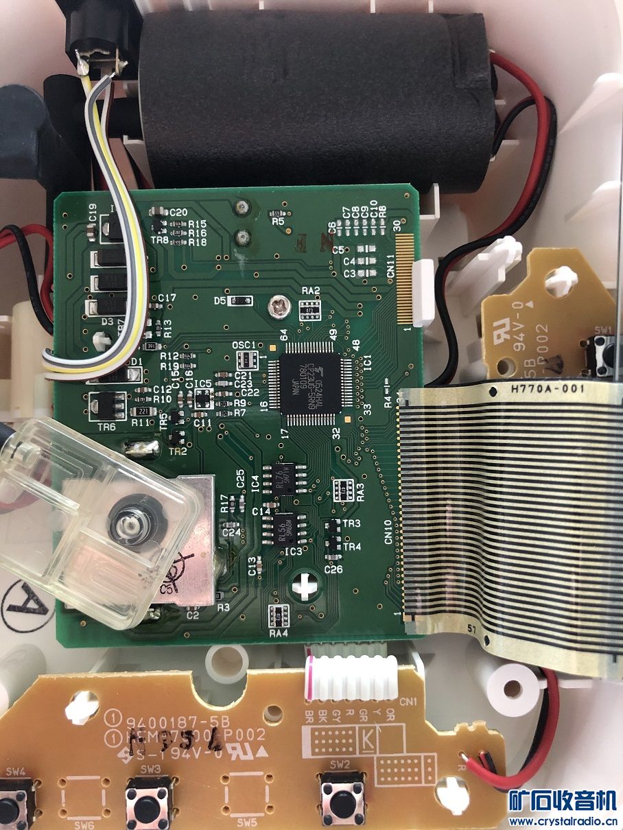

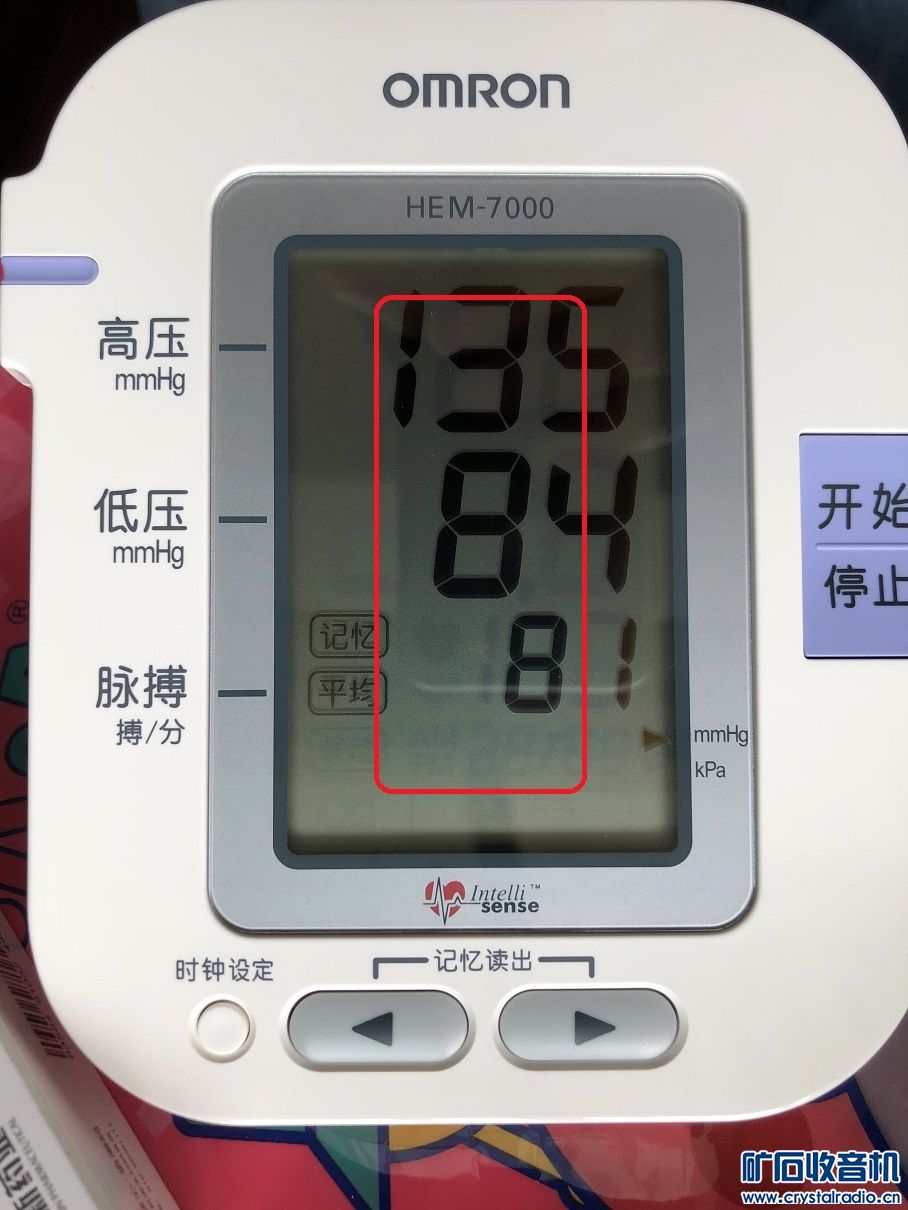

一台全新库存机,屏幕四周显示不正常。请问是偏光膜出问题了?

这个能看就不建议搞了,斑马线搞下来了就废了!

 楼主| 发表于 2024-6-30 10:16:26 | 显示全部楼层
能看但看着不舒服。
我热压过排线,故障无改善。
发帖就想确认一下是否偏光膜四周胶变质、透光率下降所致。
 楼主| 发表于 2024-6-30 18:45:42 | 显示全部楼层
maodi 发表于 2024-6-29 23:35
说的级是!我有好多宝贝最后都是因斑马线给搞废了,以前产品里有斑马线的东东的尽量不要折腾。
斑马线 / 热压头 / 偏光膜 / 反光膜网上都有供应(屏坏找报废机拆)。现在相比以前,修复变得容易。

让电池电压低于额定电压0.5v,再看看有影没。

 楼主| 发表于 2024-7-2 08:15:50 | 显示全部楼层

这种机器面向普通用户,主打操作简单,没对比度调整功能。
试过,现象一样。所以怀疑偏光膜四周胶变质(泛黄)所致。
