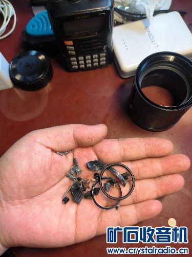

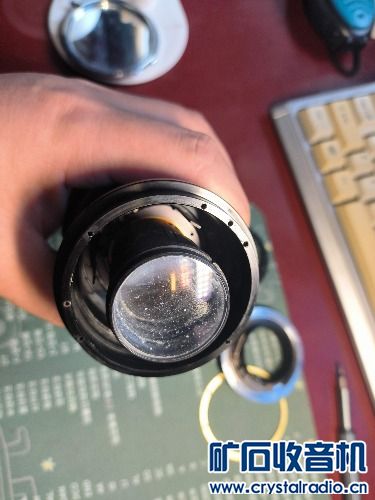

捡到一个相机摄像头,琢磨着把他改成望远镜玩玩,拆了一半干不动了,求解,里面有白斑,严重阻挡视线,怎么拆。

主要是我拆不动前面的那个镜片 ,把里面的白色粉末搞出来,不然不清晰

一片不少刚好九片,大哥们果然没有骗我,割开那个包皮很容易拆了,开始我以为从光圈那里拆,没有长螺丝刀。就是前面有白色粉末的不好拆,得大力出奇迹,光圈那里没有拆下来,只能用螺丝刀从反面插进去一圈一圈的拨动那个缺口,才能把镜片拆下来,值了。9块镜片。

您说的应该是那种电动变焦的镜头,这种老式的傻瓜镜头很简单的机械原理,基本上光圈以外是非常容易拆的 ,光圈以内比较麻烦,有白色粉末估计是进水了, 只要能够接触镜片找到两边的缺口就很容易拆下来。
