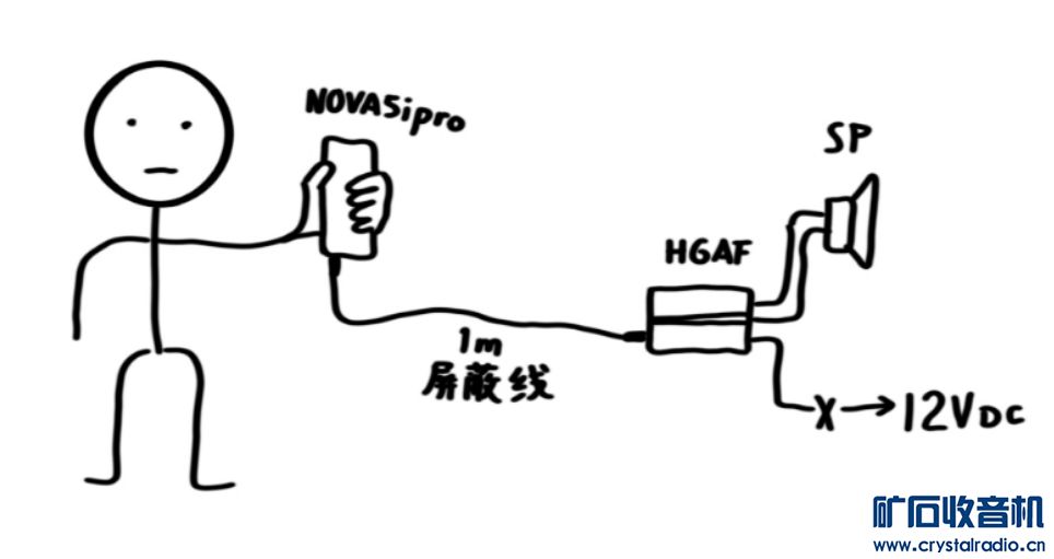

如图所示,坐在家里就能感应到中国之声强大的短波电波。通过屏蔽线感应到手机,经由人手握持的感应电容接入地端形成通路,于是电波从3.5毫米耳机孔串到手机里面未知的任意半导体器件或者非线性过程形成了检波,再由屏蔽线送回HGA便能听到中国之声。
1:为什么要用屏蔽线?因为不用屏蔽线的话,感应交流干扰是不能接受的。
2:人手握持是重要的吗?非常重要。不握持相当于半导体检波器另一端没有感应对地负载,没有检波作用。

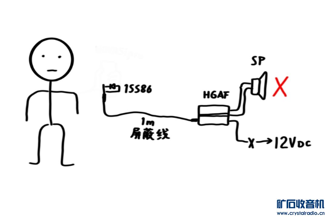

后来尝试在3.5毫米插口的一端接入一只1ss86二极管,多次试验不同接法均不能检波,可能和无手握持没有负载有关。
不能验证是否有放大器作用,测试的时候发现手机对于音频有两种状态:开启音视频的时候,手机会打开音频通道;关闭音视频一段时间后,手机会关闭音频通道,关闭之后交流感应声明显降低,但是电台声音也降低。
这个效果很挑天气和时间,所在地不同效果也不同,权当乐子分享
P.S.:隔天又尝试接收了一次,由于天气变化,信号没有这么大的衰落,比较稳定,但是电平也下降了,里面只有党中央的声音,中国之声真强啊(乐
