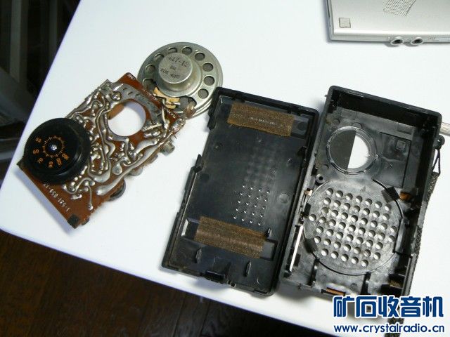

  近段时期一直对袖珍式收音机感兴趣,收集了不下几十台,以日本产的为主,非常好玩。玩机过程偶然发现有三台索尼的袖珍机,外观尺寸一模一样。内部原件排列也是几乎一模一样,三台机的后盖可以互换安装。我可能是孤陋寡闻,也是第1次发现。三台日本索尼机的型号分别为:TR-4150,TR-4170,TR-3500。

音の出ないジャンク品ということで、電池をいれたところ、放送はいまいち聞こえません。ボリュームを回すと、ガリ音が聞こえますので、低周波系統は大丈夫な感じです。
tr-4170a.jpg 裏蓋を開けてツメを外せば基板はアンテナごと簡単に外れます。スピーカーもはめ込みです。
tr-4170b.jpg ケース、スピーカー、基板をばらばらにしたところです。ケースは樹脂部品だけでしたので、洗剤で水洗しました。
tr-4170c.jpg 発振用のトランジスタを触ると、がざがざしました。押し付けると放送が聞こえることがあり、このトランジスタの故障のようです。
この時代のソニーのラジオはトランジスタ(2SC710)が良く壊れるそうです。写真のトランジスタは足が銀色になっていますが、これは足回りを掃除してしまった後の写真で、掃除前は足はⅳ饯长摔郅长辘韦瑜Δ矢肖袱韦猡韦eもっていました。ほこりを除去しても回復しませんでした。
tr-4170d.jpg 2SC710は三菱製のトランジスタで、この時代のソニーのラジオにに多用されていますが、リード線が銀メッキされているものがあり、微量の硫黄が電気化学的な作用で回路を短絡させるなどの悪さをしているようです。壊れたトランジスタの足元についているぐ¥韦瑜Δ胜猡韦稀ⅳ长巫饔盲芜^程で発生する硫化銀のようです。
tr-4170e.jpg 取り替えたトランジスタの裏側です。手持ちの2SC1815に交換し、受信できるようになりました。ft=80MHzと、2SC710のft=200MHzより大分低いですが、MW局発用としては2MHzぐらいまでを扱いですので、良しとしました(目安1/10程度と言われているようです)。
tr-4170f.jpg 取り外したトランジスタ2SC710です。

维护:
因为是没有声音的垃圾(指作者手里收到的那台),所以放了电池后,听不见广播。转动音量的话,会听到嘎吱嘎吱的声音,所以低频系统感觉没问题。
(下面是配图的文字)
·打开后盖取下爪子的话,基板连天线都能轻易地取下来。扬声器也嵌入了。
·外壳、扬声器、基板都拆开了。因为外壳只有塑料零件,所以用洗涤剂水洗了。
·一碰振荡用的晶体管,就变得有噪声了。按压的话会听到广播,这个晶体管好像坏了。
据说这个时代的索尼收音机晶体管(2SC710)容易坏。照片中的晶体管的脚是银色的,这是打扫完底盘后的照片,打扫前脚是黑色的,那里堆满了像灰尘一样的东西。除去灰尘也没有恢复。
·2SC710是三菱制造的晶体管,这个时代的索尼收音机经常使用,但是有导线是镀银的,微量的硫磺通过电化学作用使电路短路等不好。。破碎的晶体管脚下附着的黑色灰尘之类的东西,就像是这个作用过程中产生的硫化银一样。
·这是更换的晶体管的背面。换成手头的2SC1815,可以接收了。ft=80MHz,比2SC710的ft=200MHz低很多,但作为MW收发用,可以处理到2MHz左右,所以很好(据说标准是1/10左右)。
·拆下来的晶体管2SC710。
