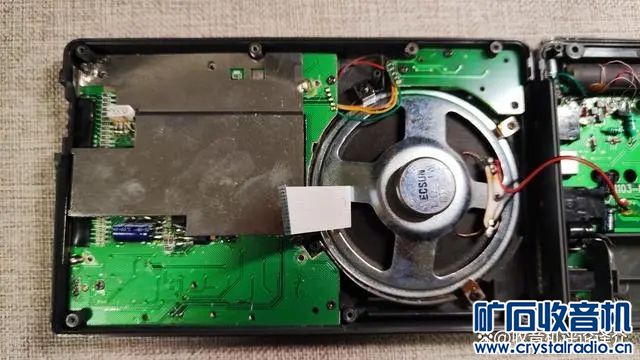

德劲1103的排线非常容易断裂,而且更换起来也比较麻烦,不知大家有什么好的应对办法吗?
发表于 2024-6-29 13:42:23 | 显示全部楼层
我早就改成排线直连了。原来的插座去掉,找10多厘米长的排线两边一对一焊接。

我的排线全换连接线了,还有坏了一颗高放管。哪个有闲置显卡HD7750,我可以用1103换,第一版。好像是03年赛格大厦下,广坛人朱什么卖给我的。
发表于 2024-6-29 11:32:58 | 显示全部楼层
如果胆子大心细的话可以魔改排线座 改成插针式

发表于 2024-6-29 13:15:11 | 显示全部楼层
radiolover12345 发表于 2024-6-29 13:10
哦?换成连接线后是什么样子的?能给个图片看看吗?
还要找,反正机器可以用,效果蛮好。连线主板地方都是用热熔胶固定了。电源被我改两个锂电了。当然要有自己动手能力的玩。

排线断,是按键面板翘起来,拆开修扯断的。

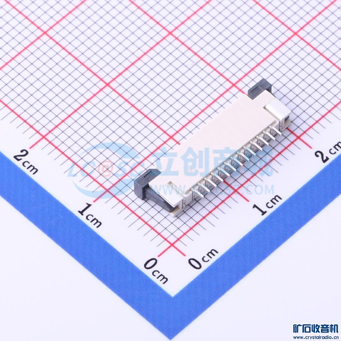

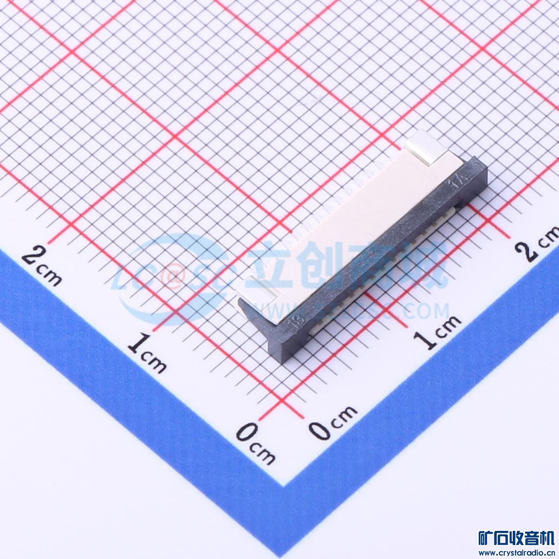

发表于 2024-7-2 18:17:24 | 显示全部楼层
买卧贴FFC/FPC连接器,抽屉式,下接,13P,1mm。焊到原来焊排线的地方。对应的FFC排线是反接的。
