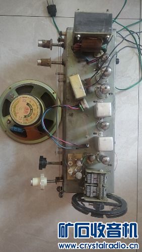

    最近收了台收音机机芯,已打理好(换了6Z4,换了拉线)。不知此机芯收音机型号,配的扬声器的阻抗和功率是多少?

 楼主| 发表于 2024-6-29 09:34:56 来自手机 | 显示全部楼层
图片容量太大传不上去。
发表于 2024-6-29 09:38:55 | 显示全部楼层
图片没有啊大神。让我们也体会一下皇帝的新装穿上去的赶脚?
 楼主| 发表于 2024-6-29 09:40:34 来自手机 | 显示全部楼层
看看行不行
 楼主| 发表于 2024-6-29 09:42:12 来自手机 | 显示全部楼层
wangjimin 发表于 2024-6-29 09:40
看看行不行
再发一张照片看看!
 楼主| 发表于 2024-6-29 09:48:51 来自手机 | 显示全部楼层
wangjimin 发表于 2024-6-29 09:42
再发一张照片看看!
输出变压器的特写!

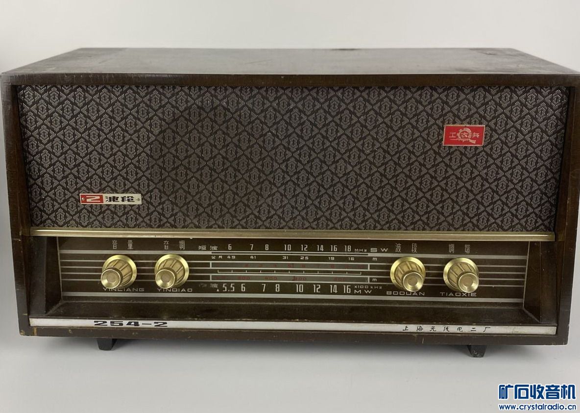

发表于 2024-6-29 10:04:10 | 显示全部楼层
比对一下吧……
 楼主| 发表于 2024-6-29 10:13:41 来自手机 | 显示全部楼层
海洋DZ 发表于 2024-6-29 10:04
比对一下吧……
后面有区别,电源线出口不一样

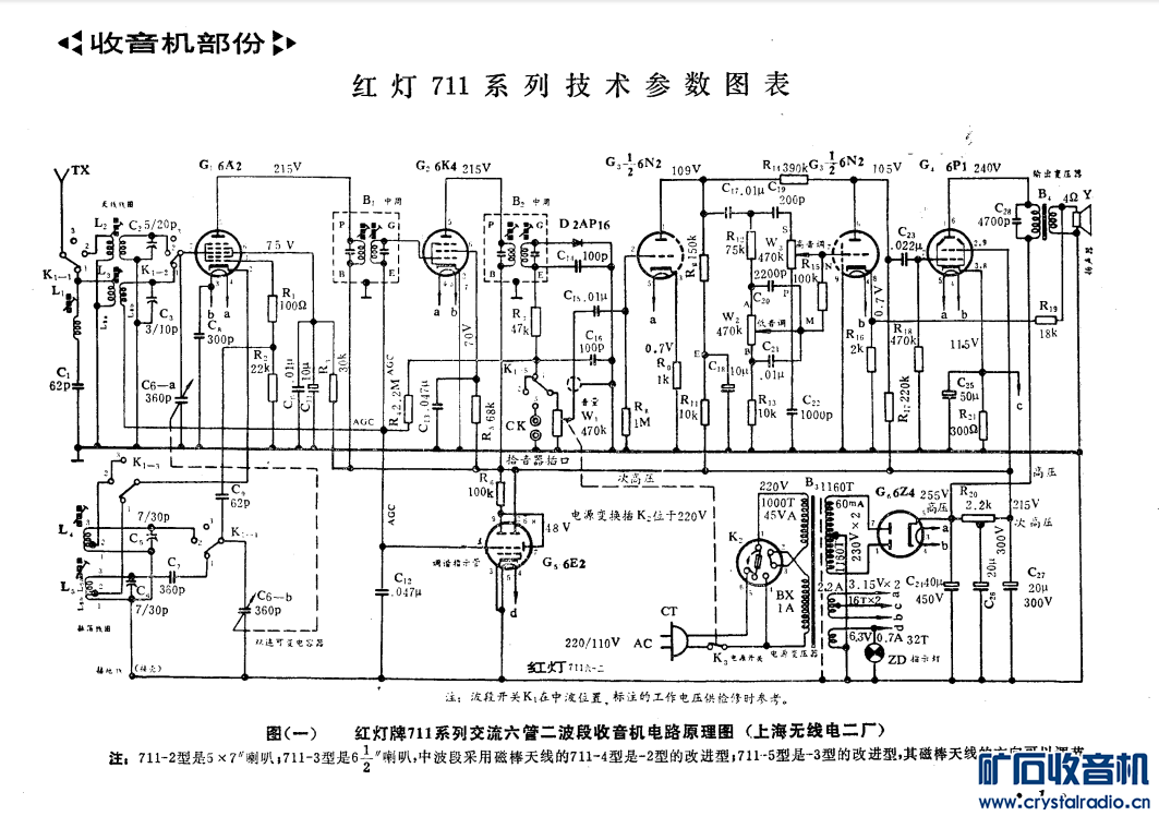

发表于 2024-6-29 10:29:09 | 显示全部楼层
liwj113 发表于 2024-6-29 10:16
这种机芯,全国不知道有多少个品牌使用过,没必要深究哪个品牌,都是711孪生同胞。
说的对,随便找台6管的电路图,大同小异。电子管的没有晶体管那么多版本。
喇叭基本是4欧姆的,或者3.5的,电子管很少看到8欧以上阻抗的。

发表于 2024-6-29 11:07:48 | 显示全部楼层
        从外观看,不像是红灯,红灯左边三个旋钮,右边一个旋钮是大小旋钮叠加的。看看有没有其他牌子的电子管收音机,比如海燕等。
