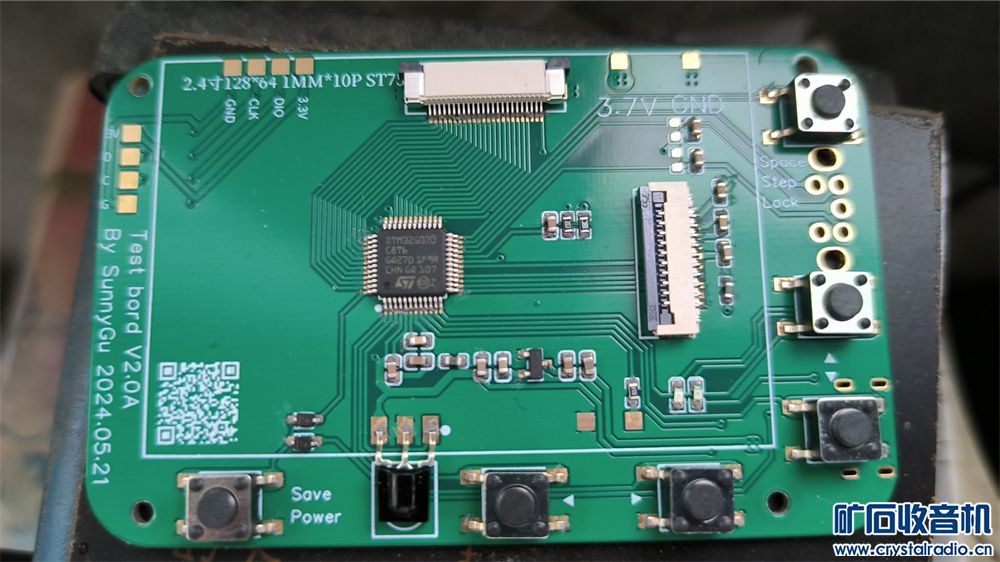

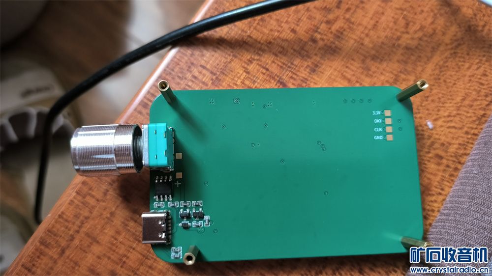

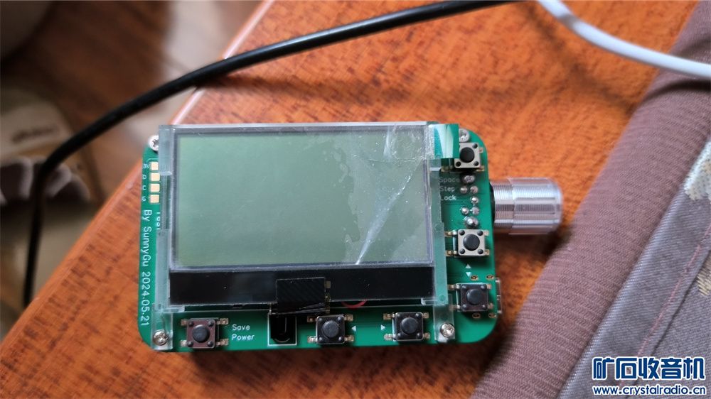

由于可能要做多个芯片的收音机,再加上需要试验一些信号处理的方式方法,所以准备把制作过程分为测试阶段和成品阶段。其中测试阶段为了方便测试和尽量减少重复的焊接等决定制作一个控制/显示用板+N个收音板,这样就可以不用重复焊接单片机、屏幕、按键、旋转编码器部分了,试验中只需要调整/更换收音板即可。

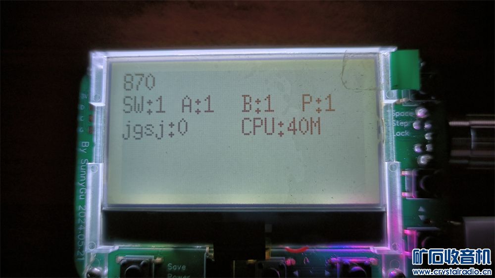

用了很长时间设计好了控制/显示板和BK1088收音板。这两天已经焊接好了一块控制/显示板。由于之前从没有用过旋转编码器,所以先进行了旋转编码器的测试,目前旋转编码器部分的程序已经调试完毕。本周调试完所有按键逻辑、无限存台/读台、定时关机等所有非收音相关的部分。下周进行收音测试和调试。
以下是简单拍的几张控制/显示板的照片
手工上好锡浆和原件的显示控制板
焊接好后的正面
焊接好后的背面
调试旋转编码器
