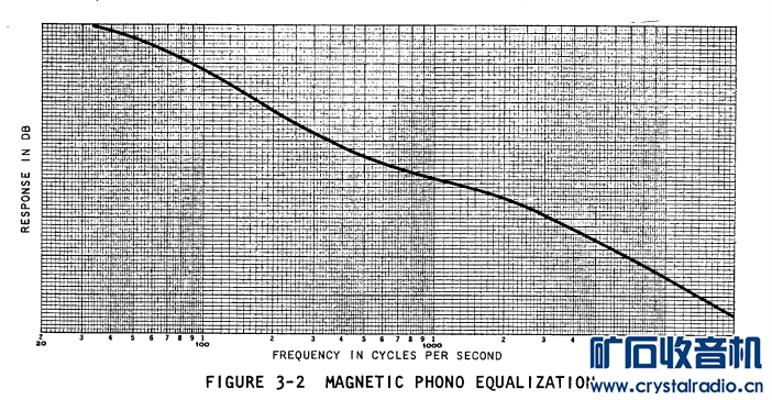

        拖了这么久,终于把SG520的唱放也画好了,Ge Pre前年就弄好了,Ge amp去年也搞了下,三件套齐活了。唱放用的管子2n508是搞不到了,用2n404试试,国产的3ax23低噪音也可以。

请教下,RIAA曲线,如何标定???
 楼主| 发表于 2024-6-29 09:06:14 | 显示全部楼层
ssffzz1 发表于 2024-6-28 17:00
请教下,RIAA曲线,如何标定???

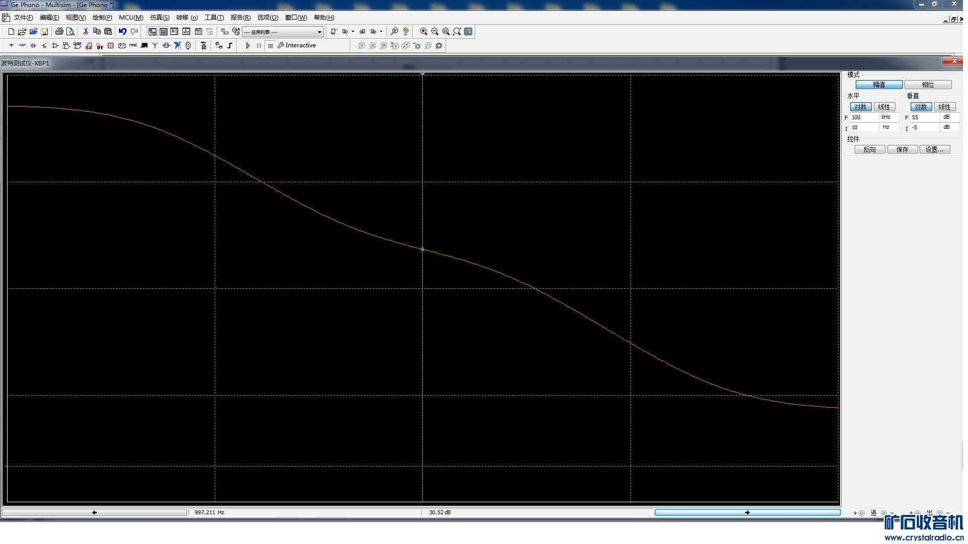

RIAA曲线的话,就是这个sg520的曲线,jbl的设计师标定好了的。仿真如图,用2sa1015代替,实际用锗管增益应该要小点,1k增益30db,20hz增益50db,20khz增益12.6db。

用锗管做唱放,唱头的沙沙声加上锗管的沙沙声...... ,电路用件多、复杂,双声道一致性难保证,不实用;不如用一双运放简单、性能好。
 楼主| 发表于 2024-6-29 17:25:13 | 显示全部楼层
riaa曲线图,线路图来了,,,

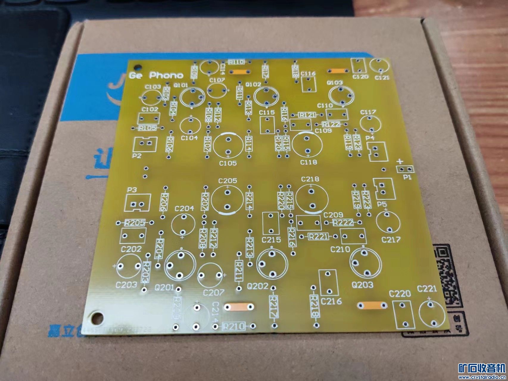

        板子回来了,还差130k,300的电阻,不是常用阻值,电容473,153,102用TK电容或者软壳电容,

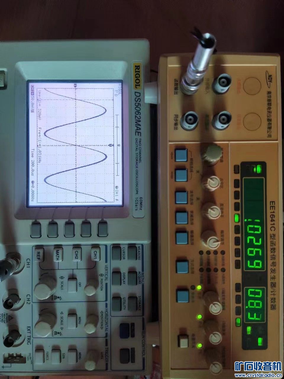

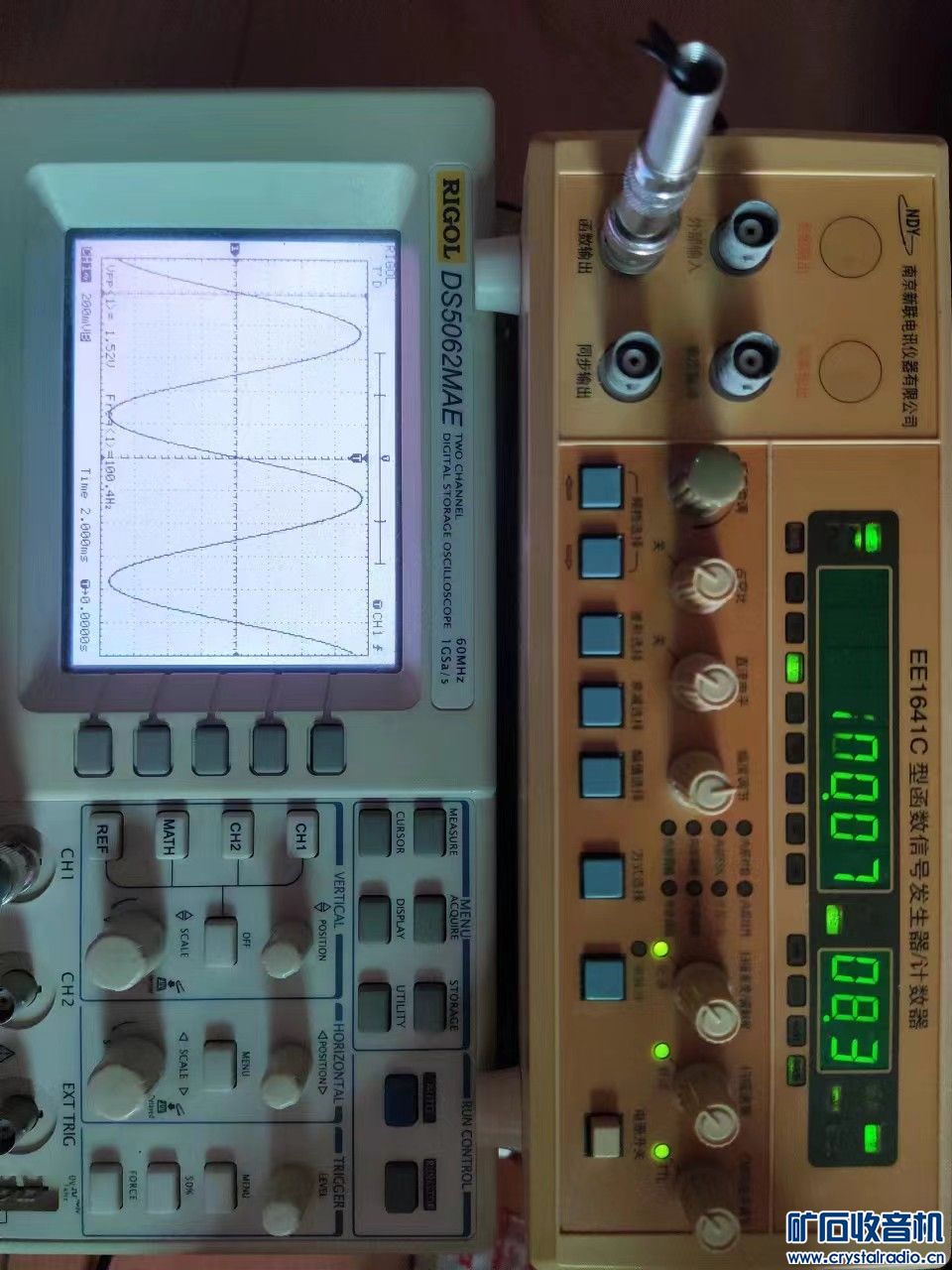

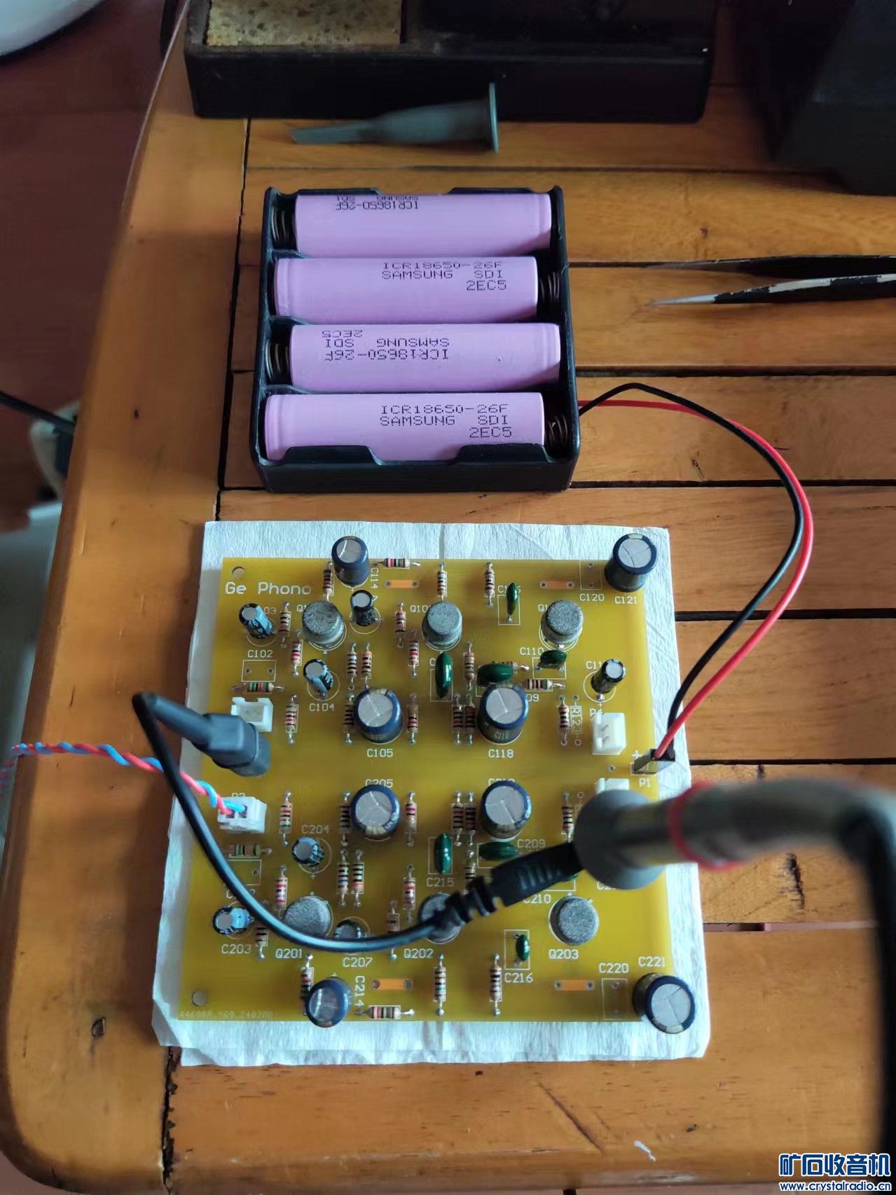

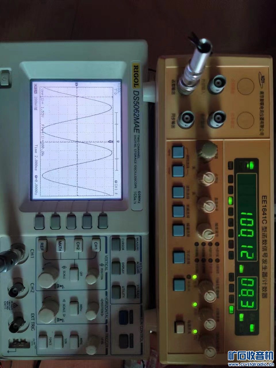

        零件到齐了,周末有时间焊接完一张板子,不用调试就可以正常工作,就是这个唱放必须要屏蔽,不然的话太容易拾取周围噪音了。手上没有唱机,听不到效果,只能上几张测试图片看看了,1khz实测增益和仿真增益基本差不多,
