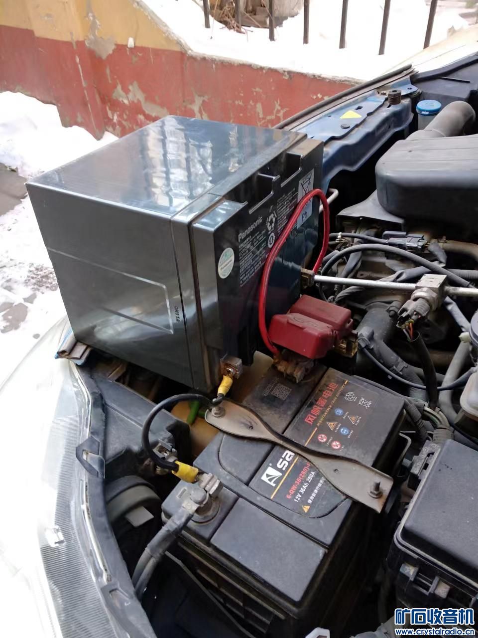

原车电瓶还有电,直接并一个电动车电瓶,可行
并一个不行,那再并一个,切记,并的电线一定要稳、要粗

发表于 2024-6-29 16:03:28 | 显示全部楼层
尘世美 发表于 2024-6-28 20:45
我用的4平方铜线,中间用了两个空开当开关
开玩笑,启动瞬间120A的电流,4平方的线压降太大了。
发表于 2024-6-29 16:39:19 | 显示全部楼层
原车电瓶有9V电压是电瓶坏了(断格)。搭线至少35平方毫米起步,空开有接触电阻不能要,12V40A在有电的情况下完全可以启动发动机。
补充内容 (2024-7-2 16:18):
我车上的搭线是50平方毫米,2.5米长两根焊把线和四个夹子。
发表于 2024-6-29 19:11:27 | 显示全部楼层
见过用两块电动车铅酸电瓶(好像是20Ah的)并起来启动汽车
发表于 2024-6-30 16:11:13 | 显示全部楼层
用这个大电瓶,或用18650二并三串12V试试。
发表于 2024-6-30 16:55:57 | 显示全部楼层
我在东北,冬天启动车子费尽,我就在家里备了一块20安的电瓶,实践证明12伏20安的电动车电瓶启动1.5的车子不成问题,电线要10平以上尽量短,卡子要有力,我用的是电焊机地线卡子10块钱一个
 楼主| 发表于 2024-6-30 19:13:05 来自手机 | 显示全部楼层
这线径这么小?

 楼主| 发表于 2024-6-30 19:14:10 来自手机 | 显示全部楼层
jiachangchun 发表于 2024-6-30 16:55
我在东北,冬天启动车子费尽,我就在家里备了一块20安的电瓶,实践证明12伏20安的电动车电瓶启动1.5的车子 ...
我是用线直接拧的

发表于 2024-6-30 22:30:48 来自手机 | 显示全部楼层
电动自行车的电瓶是容量型,汽车启动电瓶是功率型,相同容量的容量型电瓶比功率型电瓶放电电流小得多。你的汽车电瓶电压已经降低到了9V,也就是电解液里的酸含量特别低了,这种状态的汽车电瓶内阻已经特别大,把电动自行车电瓶并上去,相当于只接了一块电动自行车电瓶,发动不了汽车没什么意外,能发动反而不正常。
发表于 2024-6-30 23:55:40 | 显示全部楼层
建议给保险公司打个电话,半个小时就会有人来找你,免费搭电。这是最简单的方法。电动两轮车的电瓶是启动不了的,容量太小了。我的车上就配有搭电线,导线面积估计在十平方以上。以前工作场所汽车吊搭电时,用25平方的硬线都会因大电流产生椤次定律效应而相与吸引抖动。汽车启动马达的线圈一般都是由几平方的铜条绕制的,可想而知,这得需要通过多大的电流啊。

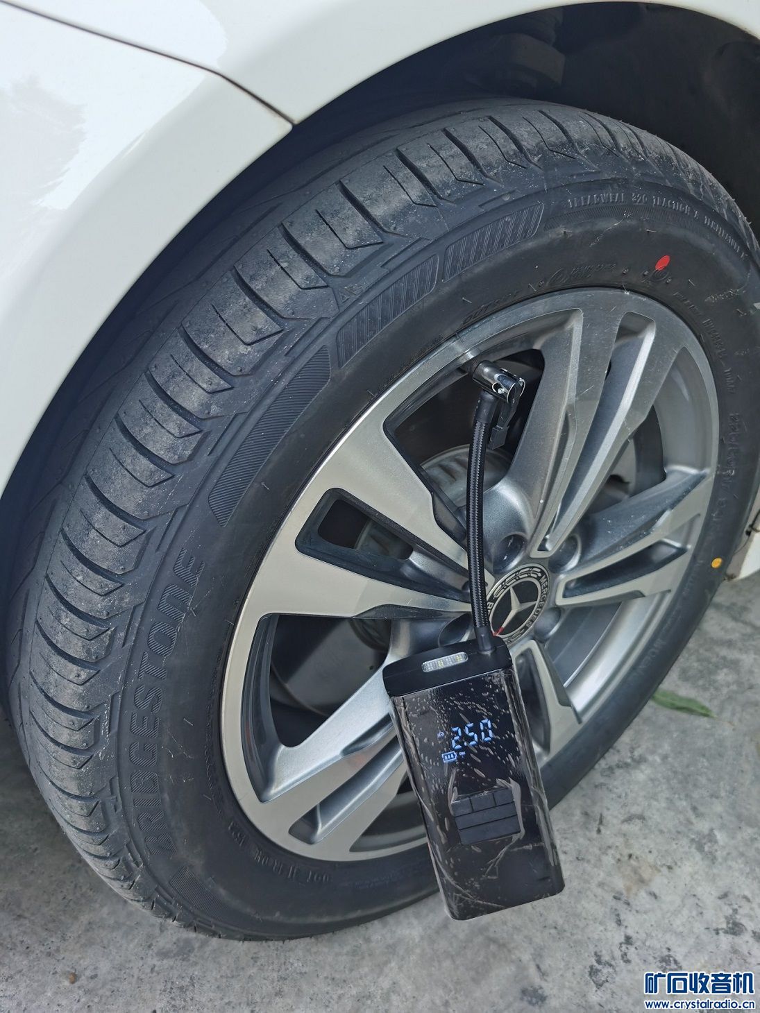

发表于 2024-7-3 15:24:14 | 显示全部楼层
13952016708 发表于 2024-6-28 16:46
以前一个故人做过这个生意,大概就是类似于充电宝(12V)的,有一个输入充电口,两个输出口,平时一个输 ...
这种我买了一个,感觉容量非常小,不过还是将邻居的车一次启动成功。
发表于 2024-7-4 11:52:13 | 显示全部楼层
类似,但你这还多一个打气。更加应急。如果锂电池正规的,应该能用一段时间。

发表于 2024-9-2 15:44:19 | 显示全部楼层
电动车电瓶不行   放电电流达不到要求
