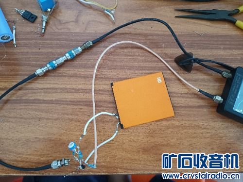

网分成功改测放大器增益,利用哀减器减信号到50db输入放大器,输出端使用103电容和1K电阻当衰减器输入网分
发表于 2024-6-28 13:06:31 | 显示全部楼层
需要注意你的网分输出信号频谱,好多输出的是方波
发表于 2024-6-28 13:08:40 | 显示全部楼层
我一直觉得高频还是挺玄学的,线的位置长短粗细不同,结果就变了。你这样能测准么?
 楼主| 发表于 2024-6-28 13:15:25 来自手机 | 显示全部楼层
zhonggj 发表于 2024-6-28 13:06

200M以下是正弦波
误差不大,不接放大器直接接没有看到大的问题

成功测量收音机二级中频放大器
发表于 2024-6-28 13:21:58 | 显示全部楼层
高频搭棚弄个大金属板做地平面(比如覆铜板),效果应该会更好
你悬空搭棚先不说干扰问题,一不小心碰到也容易短路
发表于 2024-6-28 14:50:58 来自手机 | 显示全部楼层
楼主这个不算高频,这个频率别说网分,示波器都行。
发表于 2024-6-28 14:51:42 来自手机 | 显示全部楼层
真到几个G以上频率这样搞就没用了。这低频率不考虑阻抗匹配也问题不大。
发表于 2024-6-28 14:54:48 | 显示全部楼层
楼主的同轴电缆的内外导体怎么和这些元器件连接起来的,照片看不清。
发表于 2024-6-28 14:58:35 | 显示全部楼层
你悬空搭棚先不说干扰问题,一不小心碰到也 ...
哈哈哈,他这450k频率算什么高频,这种超低频,没事儿,别说这个频率,就是我以前搞天线1.5Ghz的,阻抗匹配都是随便配,他这个这么短距离不用考虑什么阻抗匹配,看起来他跨距有20cm,等效到GHZ频率时就是2um跨距,没影响,哪怕同轴电缆断里面,能量一样传。
发表于 2024-6-28 15:01:43 | 显示全部楼层
atonement 发表于 2024-6-28 14:58
哈哈哈,他这450k频率算什么高频,这种超低频,没事儿,别说这个频率,就是我以前搞天线1.5Ghz的,阻抗匹 ...
楼主最顶楼的帖子是50M吧?只是455K的确没啥大的影响
发表于 2024-6-28 15:05:52 | 显示全部楼层
你确定那是M?你仔细看start50k,step1000hz,不过他这图太模糊了看着眼疼不确定。
他都用103电容了,10nF啊。50M的用10nF?虽然没怎么玩过但是感觉不对。
 楼主| 发表于 2024-6-28 17:05:08 来自手机 | 显示全部楼层
能用到300M频率,在往上波形就有点乱了
