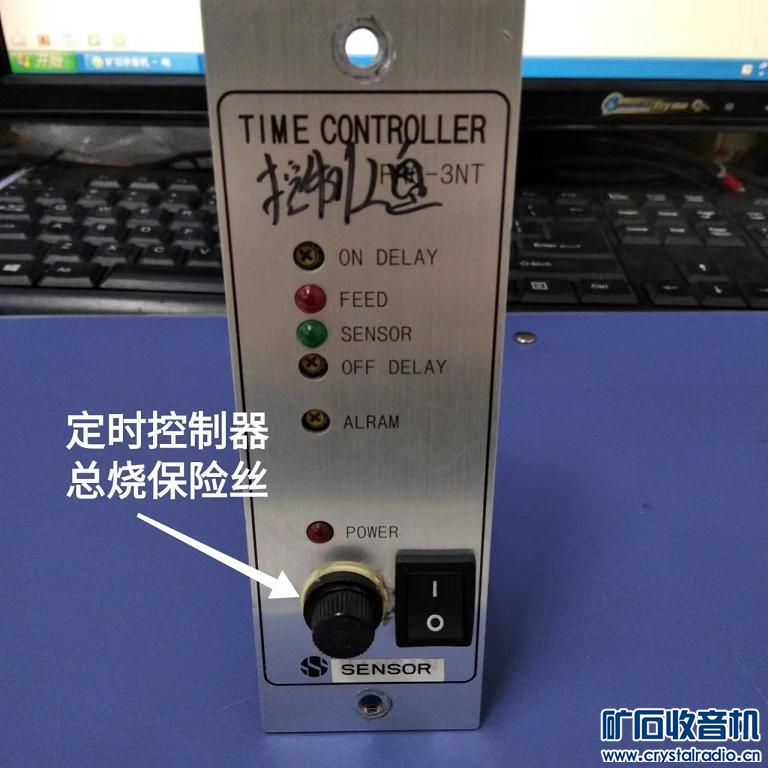

  上午前道工序的工程师求助,一台设备上的延时控制器反复烧保险丝。
  一查,小Case,整流桥击穿了。
  在报废的显示器电源板上拆个尺寸相同的整流桥换上,OK了。
