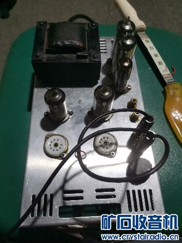

系统学习一下,请各位老师解疑。使用的是田大佬的系统。
1,6n1两个电流15毫安。6e2两个4毫安。总电流20毫安。是不是必须卡死这个电流值。这个电流在哪里限制。如何限制,变压器用的貌似美多收音机得230伏变压器,开始通电时候。两个wy2p突突直闪,是电流过载了吧。后来前面串了一只1.6k电阻。不闪了,稳压213伏。
2.6n1电流那么小,屏极负载电阻33k,开始发烫,后来又用大电阻并成31k,不烫了,再试机,那个8脚得33k电阻又摸起来有点热。电流那么小,为啥还那么热呢,得用3w以上?
3.想加上6e2,这个信号取输入好还是输出好?
4.怕电流大,双230只接了一边。经过6z4整流。
5.学习了这么久,只是对工作点电压要调整,这个电流调整的重点与方法呢?
6。感谢各位老师。耐心学习中
 楼主| 发表于 2024-6-27 21:52:22 来自手机 | 显示全部楼层
另外想降低,增益。是不是把屏极负载减小。或者直接减半。阴极电阻还用动么
发表于 2024-6-27 21:55:44 来自手机 | 显示全部楼层
电器原设计的额定功率是多少市电供电就给他多少而不是把电器胀爆
发表于 2024-6-27 21:57:15 来自手机 | 显示全部楼层
电阻的选用额定功率等于静态消耗功率的3倍左右
