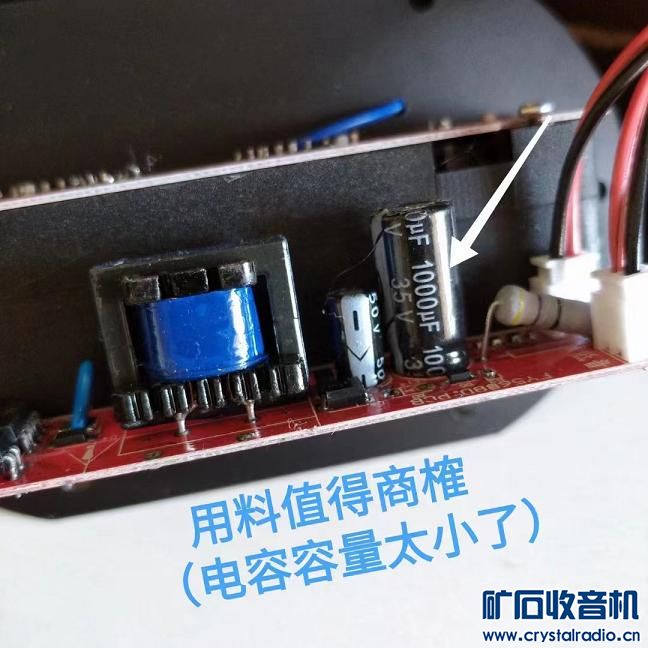

  双十一买的车用低音炮,实付90元。选最大的十寸喇叭那种。点烟器12V和220V两用。U盘、TF卡、有线连接或无线蓝牙连接、FM收音。
  比较满意的是数字功放,效率高,不用散热器。除了电源部分用了散热器。一早躺在床上听听FM的Music Radio,效果不错。
  电源部分用料不足,仅1000uF/35V,自己又并联一个10000uF/35V。应该可以减小电源输出时的动态内阻。

 楼主| 发表于 2024-6-26 12:27:57 | 显示全部楼层
jiachangchun 发表于 2024-6-26 12:21
对于电子电源1000微法不小了
  一般情况下的确如此。
  但作为音响电源,由于动态范围大、瞬态输出强。必须考虑瞬态输出的能力。
回复 支持 0 反对 1
发表于 2024-6-26 11:39:32 | 显示全部楼层
这做工、用料好差,我不迷HiFi,看了内部都毫无兴趣了
 楼主| 发表于 2024-6-26 12:20:34 | 显示全部楼层

发表于 2024-6-26 12:21:13 | 显示全部楼层
对于电子电源1000微法不小了

发表于 2024-6-28 08:35:51 | 显示全部楼层
上电冲击容易把电源模块给炸了
 楼主| 发表于 2024-6-28 08:40:40 | 显示全部楼层
落花萧然 发表于 2024-6-28 08:35
上电冲击容易把电源模块给炸了
  不至于炸管,电源控制电路中有电流反馈和限流措施的!
发表于 2024-6-28 15:02:55 | 显示全部楼层
开关电源输出端换大电解没啥用。换ESR,ESL小的电解有用。
大电解是为了对付50Hz低频大电流纹波的。
动态内阻,高频段靠电容,低频段靠开关电源负反馈环路即可有效降低。
