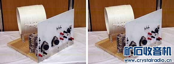

 楼主| 发表于 2024-6-25 20:24:48 | 显示全部楼层
矿石机设计概述
  • 设计方法是将调幅波段划分为几个子波段,力图保持恒定的选择性和较低的插入功率损耗。在设计中采用了我的Web索引页上各篇文章中描述的许多概念以及一些新概念。
  • 第一步是将波段分为两半:低波段Lo (520 - 943kHz)和高波段Hi (943 - 1710kHz),用两级分路调谐电感来切换波段。低波段使用250uH的调谐回路电感,高波段使用62.5的调谐回路电感。
  • Lo波段又进一步分为两个子波段:LoLo (520 - 700kHz)和HiLo (700 - 943kHz)。Hi波段也进一步分为两个子波段:LoHi (943 - 1270kHz)和HiHi (1270 - 1710kHz)。谐振时在子波段的中心采用两种不同的工作电阻(在调谐电路顶部即Fig.5中A点测量的电阻)。对于LoLo和LoHi波段,阻抗等级为125kΩ;对于HiLo和HiHi波段,阻抗等级为250kΩ (不包括所用元件的损耗电阻)。这些电阻值由经过变换的天线射频电阻与二极管射频输入电阻(在A点)的并联组合构成。这两个电阻应相等,以便使设计带宽内的插入功率损耗达到最小。这意味着在A点,变换后的天线射频电阻和二极管射频电阻在LoLo和LoHi波段各为250k,在HiLo和HiHi波段各为500k。通过适当调整与天线串联的可变电容器(图 5 中的 C7),可在调谐回路顶部(A点))实现两个不同的天线射频电阻值的转换。加载倒谐振回路的两个不同的二极管射频电阻值(在A点),是通过将二极管接入调谐回路上的抽头来实现的,在HiLo和HiHi波段,抽头位于从接地点向上70%的匝数处。在LoLo和LoHi波段,调谐回路没有抽头,二极管连接到调谐回路的顶部。
  • 二极管检波器的弱信号音频输出电阻和射频输入电阻大致相同,等于0.026 * n / Is。二极管检波器的强信号音频输出电阻约等于其信号源射频电阻的2倍。音频阻抗变换比的折中方案被用来优化弱信号和强信号二者的性能,从而最大限度地提高灵敏度和音量。
  • 设计是可扩展的。使用价格较低但损耗可能较大的元件,可能会在波段高端的灵敏度和选择性方面造成一定损失。有关比原设计更容易获得且成本更低的零件,请参见本文的零件清单。通过改变C7和C8的比例,可以在灵敏度和选择性之间取得平衡。C7的电容量越小,选择性越高,灵敏度越低;反之,则选择性越低,灵敏度越高。
Fig.1 单调谐四波段矿石机,B版
矿石机的设计目标
  • 在520至1710kHz的范围内,实现6 - 8kHz相对恒定的-3dB带宽,射频调谐电路中的射频功率损耗相对恒定,小于4dB。
  • 为获得更高的选择性提供调整能力或者在需要时减少射频损耗。
  • 为阻抗范围宽泛的外部天线-地线系统提供最佳性能。
  • 提供一个简单易用的开关装置,用“标准”二极管与“测试”二极管作比较。
  • 提供一种对调谐影响最小的音量控制器,控制范围为45dB,步长为15dB。之所以将这一点纳入设计中,是因为ABC和WOR (与我相距约10英里)这两个当地的50kW强台从我的SP耳机发出的声音非常大,令人不舒服。因此,需要一种降低音量的手段。这种减小音量的方法是将天线-地线电阻与调谐电路隔离,实际上提高了选择性。
  • 介绍一种对我来说新的构建高Q值低电感值电感器的方法。

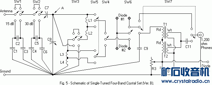

电感器
  单调谐矿石机的电感器由四个紧密耦合的电感器L1、L2、L3和L4组成。当SW3处于UP位时(用于低波段接收),A点到地面的电感值为250uH (Fig.5);当SW3处于DOWN位时(用于高波段接收),电感值为62.5uH (Fig.6)。
  通过使用文章#26所描述的“反绕”线圈绕制技术,可以在HI波段的高频端达到更高的调谐回路Q值,从而获得更好的性能。同时,可以将HI波段的线圈分布电容降至最低,而所用的绕组连接方式则可将LO波段的线圈分布电容降至最低。
音频阻抗变换
  音频阻抗变换可以将二极管检波器的音频输出电阻转换为Sound Powered耳机(串联)的1.2kΩ音频阻抗。如果有人希望使用两个600Ω听筒并联的300Ω Sound Powered耳机,那么Fair Radio Sales的100k - 100Ω 变压器#T3/AM20是一个非常不错的低损耗变压器。在文章#5的Calrad图表第2行所示的两个Calrad变压器组合也是不错的选择。
  C11与变压器的并联电感和Sound Powered耳机的电感一起构成了一个高通滤波器,希望能将截止频率降到300Hz。R3用于将二极管负载的直流电阻调整为耳机有效交流阻抗经过转换后的交流阻抗。C10是音频旁路电容器。
可变电容器C7和C8
  在调谐电台时,两个可变电容器C7和C8的相互影响会很大。C7主要控制选择性,C8主要控制谐振频率。如果所使用的天线-地线系统的电阻大于25Ω,则C7的容量必须要小一些,以便在Fig.5中的A点保持适当的谐振电阻。如果天线-地线系统的电容大于200pF,则C7的容量必须低于200pF。
电容式衰减器
  电容式衰减器由 SW1和SW2控制,用于音量和选择性地控制。设计的目的是,当所使用的天线-地线系统的等效电路与推荐用于测试广播波段无线电接收机的旧IRE简易假天线具有相同的参数时,可将调谐回路失谐降至最低,衰减器由一个200pF电容器、20uH电感器和一个25Ω电阻器串联而成。在520kHz和1710kHz时,电容器和电感器电抗之和的几何平均值为-605Ω。这是279pF (电容式衰减器的特征电容)电容器在943kHz (520 - 1710kHz的BC波段几何平均值)时的电抗。
  电容式衰减器是针对指定的衰减值(15dB和30dB)设计的,利用了《Reference Data for Radio Engineers》一书中所示的500Ω π型电阻衰减器的元件参数表。15dB和30dB 电容式衰减器的电阻值被归一化为605Ω,然后计算电容式衰减器的电容值,使其在943kHz时的电抗等于相应的电容式衰减器(并联或串联的 电阻值。由于当电容式衰减器切换到电路中时,会将天线-地线系统电阻与调谐回路隔离开来,从而提高了选择性。这是一个很方便的功能,因为与通过减小C7和增大C8来提高选择性相比,所需要的重新调整更少。如果你的天线-地线系统等效电路的串联电容在943kHz时为200pF,则几乎不需要重新调谐。
  如果你的天线-地线系统的等效L和C与此处使用的简化IRE假天线的等效L和C有很大差异,则可以对电容式衰减器中使用的电容值进行归一化处理,以匹配你的天线-地线系统。在文章#20中描述了测量天线-地线系统参数的方法。

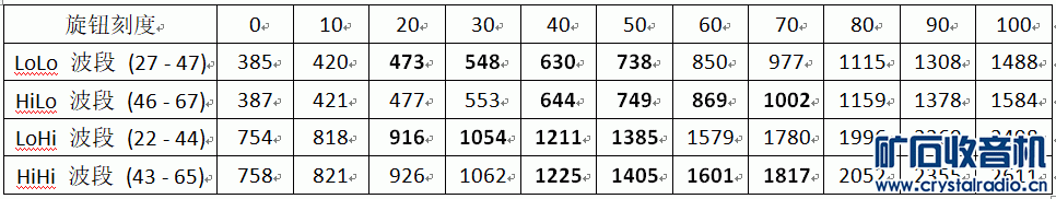

十一. 测量结果
表3 – 以kHz为单位的调谐频率与旋钮刻度的函数关系
C7和C8置于相同的刻度,且SW1和SW2分别设置为0dB和30dB。
  在使用中,C7和C8通常设置为不同的值,以达到6 - 7kHz的设计带宽。不过,如果将它们设置为相同的值,就可以为每个波段制作频率校准表,如表3所示。粗体数字表示矿石机由标准天线-地线系统驱动时每个波段的大致频率。C7和C8有足够的额外电容量,可以使用阻抗与设计中所用的标准假天线有很大差异的天线-地线系统。
表4 – 在音频输出功率为-70dBW时,使用文章#11所述方法测量的射频带宽和插入功率损耗
  表4中的数据显示了矿石机在射频信号驱动下的插入功率损耗。射频信号为调幅波,调制频率400Hz,调制度50%。请参阅文章#11,了解如何测量矿石机的插入功率损耗和带宽。对于每个读数,音频输出功率设置为-70dBW。矿石机的可用载波输入功率约为-60dBW,总可用边带功率约为-66dBW。音频输出功率是二极管检波器向音频负载提供的功率,不包括音频变压器中的损耗。如要考虑音频变压器的损耗,表4中的插入功率损耗应增加约1.0 - 1.5dB。音频变压器损耗之所以没有在测量中显示出来,是因为没有使用音频变压器(T1和T2)。将SW7置于UP位置,二极管检波器可直接提供高阻抗输出。在文章#14中描述的零损耗单向“理想变压器”模拟器被用来提供320kΩ到1200Ω的阻抗变换,接近于T1和T2在实际矿石机工作中提供的阻抗变换。
  注意:上述功率电平下的二极管整流直流电压为0.51V。在此功率电平下,检波器的SPICE仿真显示二极管检波器的理论插入功率损耗为1.4dB。
