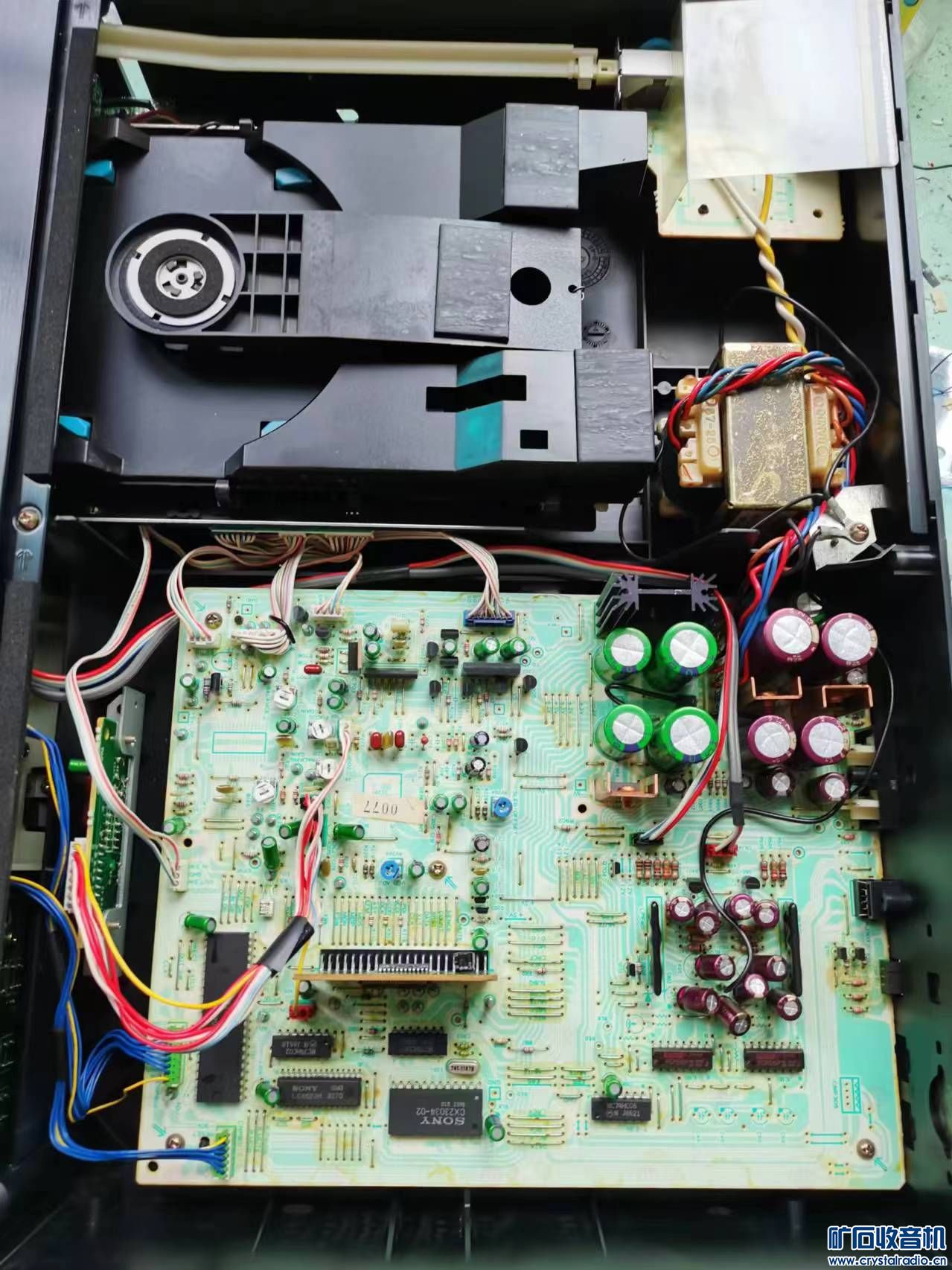

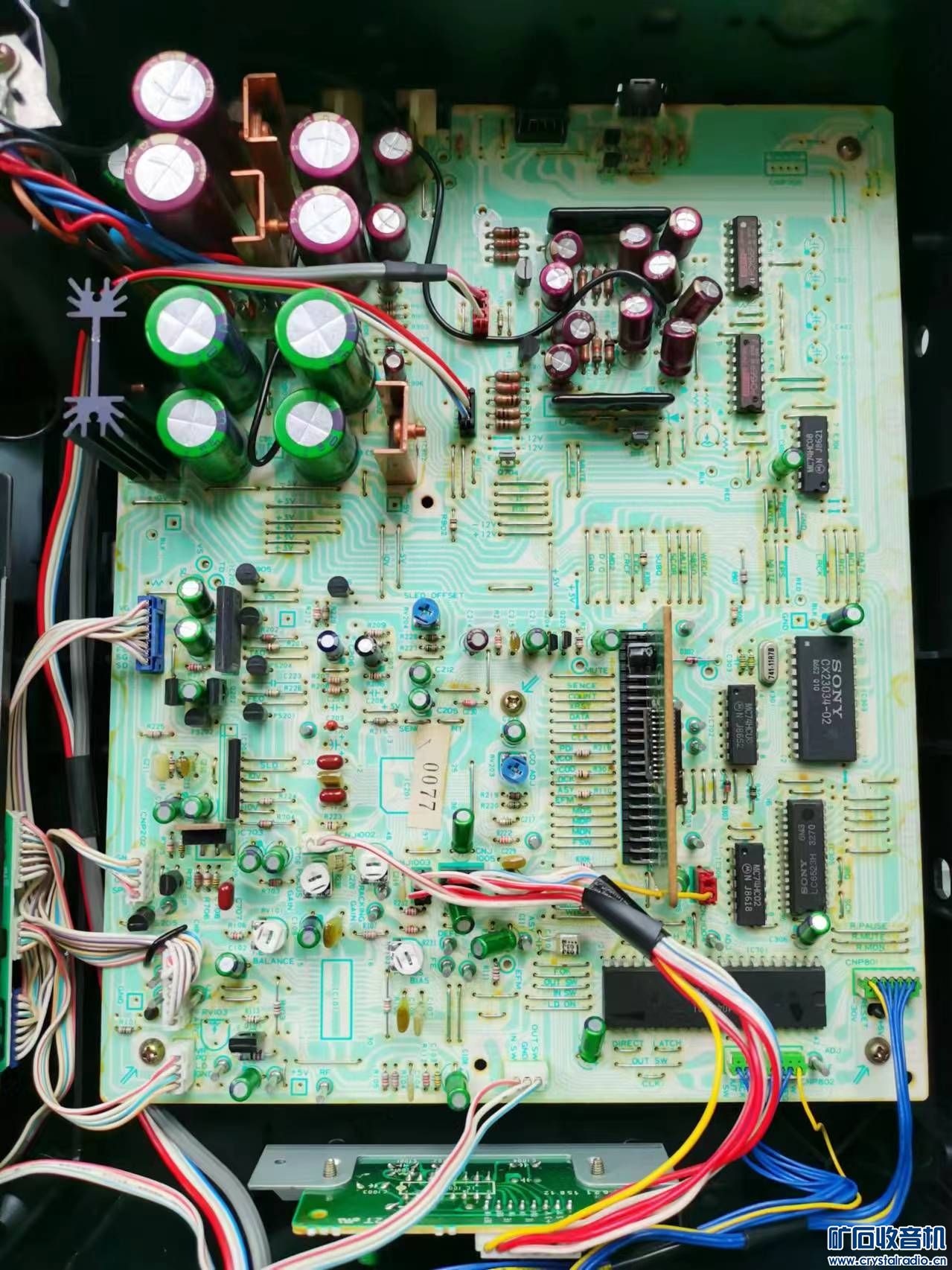

日淘一手   到手不通电  拍拍2下 通电 屏亮 马上灭  应该哪里虚焊 接触不好  光头索尼著名  KSS 151A  TEAC 转盘都用这个   由于不通电 不包好坏出  488元

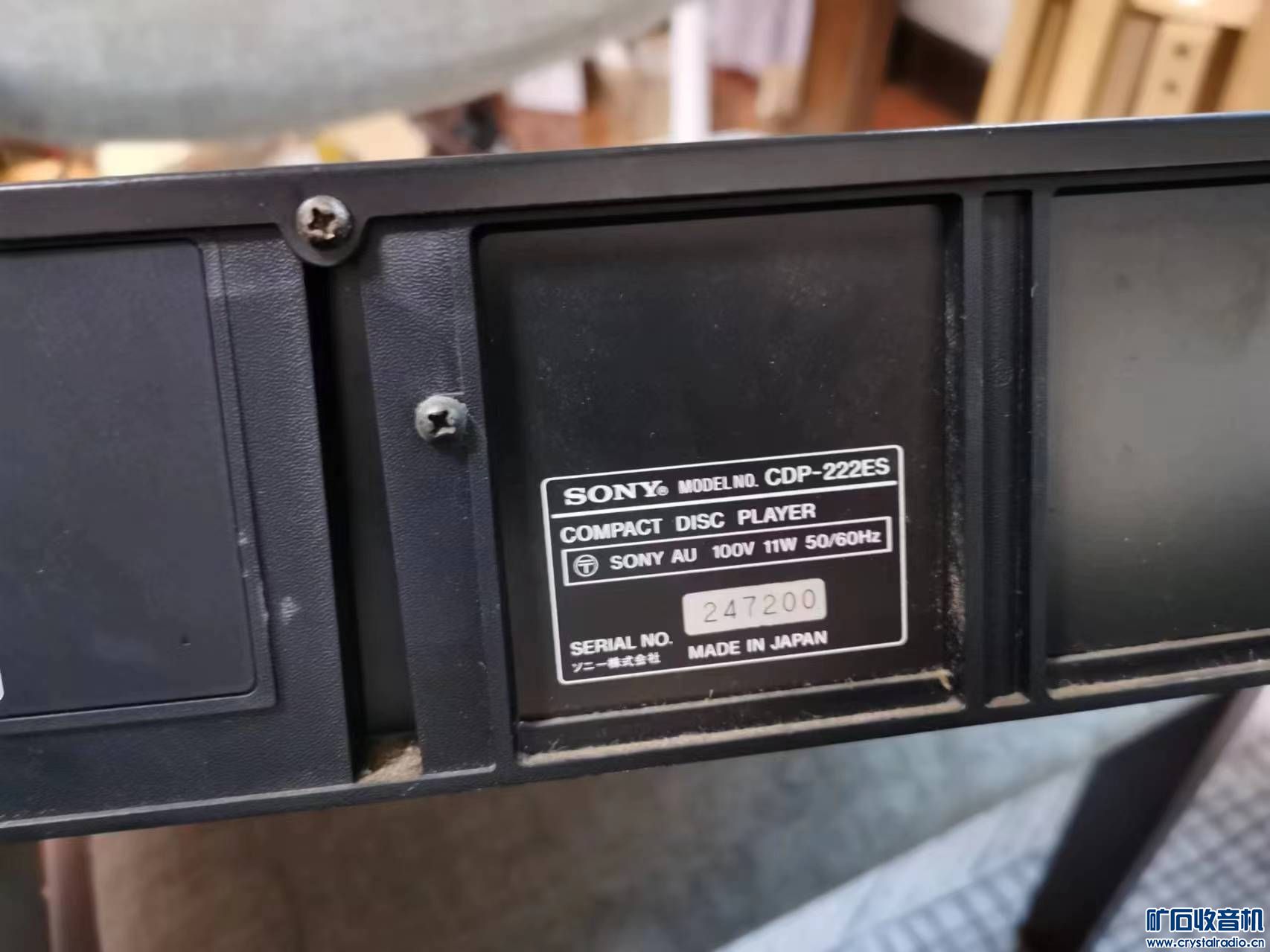

你这个电源是110V的会不会电源插错了,猜的,这机子用料看起来不错.

发表于 2024-6-26 08:34:22 | 显示全部楼层
要是没改过
这个机器就是110V的
发表于 2024-6-26 08:53:20 | 显示全部楼层
落花萧然 发表于 2024-6-26 08:34
要是没改过
这个机器就是110V的
日淘一手机改动的可能性不大。
发表于 2024-6-26 09:28:54 | 显示全部楼层
看铭牌是110V的,插220V能亮屏是因为后级有稳压电路;拍拍2声,要不就是烧保险,要不就是烧变压器。当然也有可能烧电路,看运气了

发表于 2024-7-12 21:05:38 | 显示全部楼层
也奇怪了标签明明100v为啥大家都说110v的?闲鱼上卖家也很多这样标。
发表于 2024-7-13 14:11:35 | 显示全部楼层
日本原产的应该就是110V的吧!
