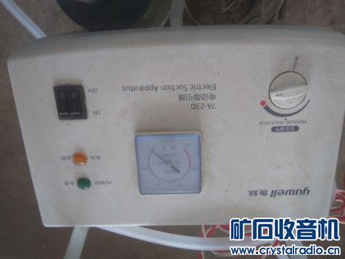

 楼主| 发表于 2024-6-26 09:09:42 来自手机 | 显示全部楼层
想用逆变器带这个吸痰机
 楼主| 发表于 2024-6-26 09:13:17 来自手机 | 显示全部楼层
家里有卧床的老人需要吸痰的。最怕就是突然停电的时候,老人来痰。不及时吸的话,会窒息的。
发表于 2024-6-30 19:48:35 | 显示全部楼层
模拟停电,做个实验,试试!另外可以再备个不用电的吸痰器!
