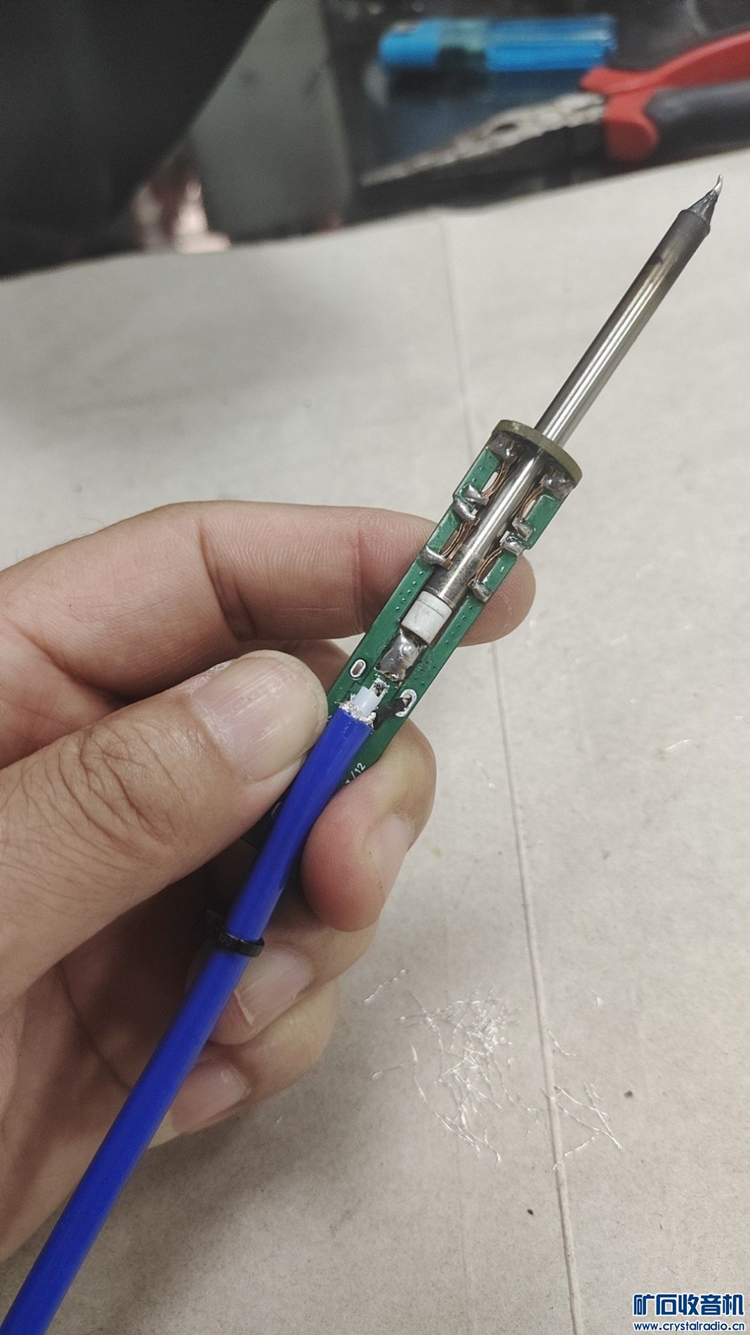

如题。。。

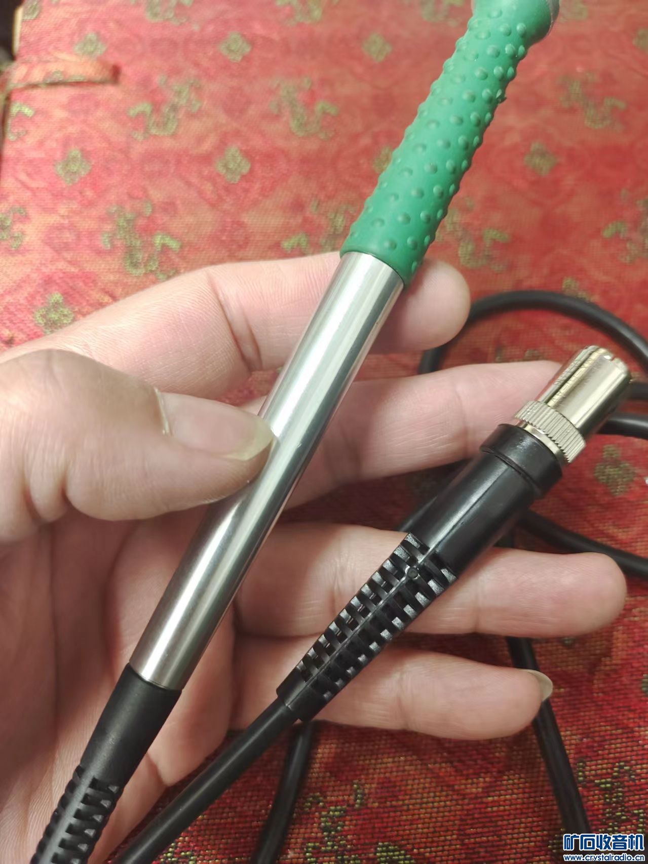

手头有三大品牌的高频焊台,共同特点都是使用13.56MHz的工作频率,详见http://www.crystalradio.cn/forum ... ead&tid=2136775。虽然手柄、烙铁头、手柄线的插头都不一样,但是工作原理一样,工作频率一样,理论上说这三个型号的烙铁头都可以通用,唯独不同的是手柄接插件不一样,还有一个特点就是原装的手柄死贵死贵,NN的,我自己做!我就不信用不了。准备好材料开干。
用倒序的方式吧!这是做好的样子:

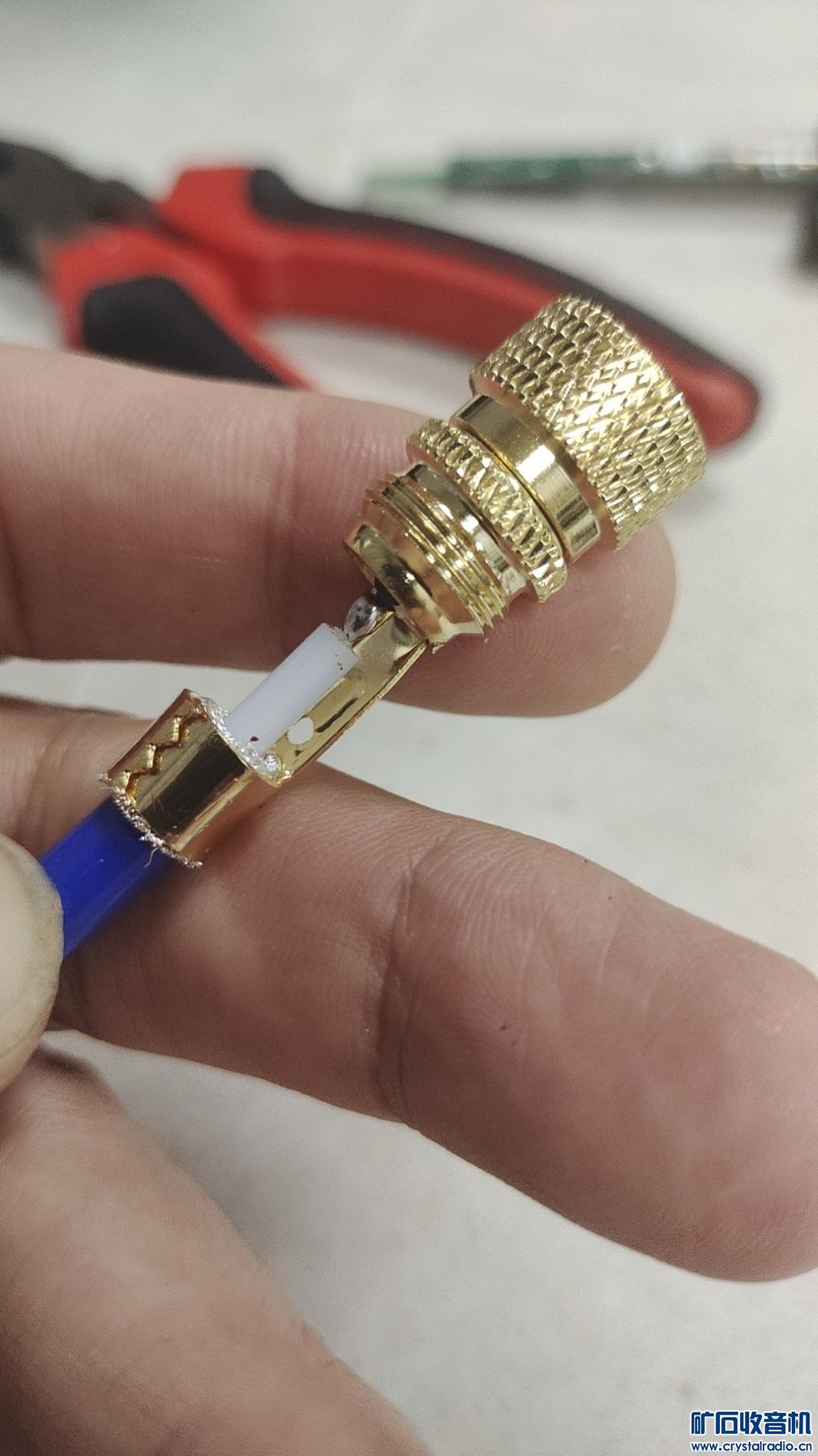

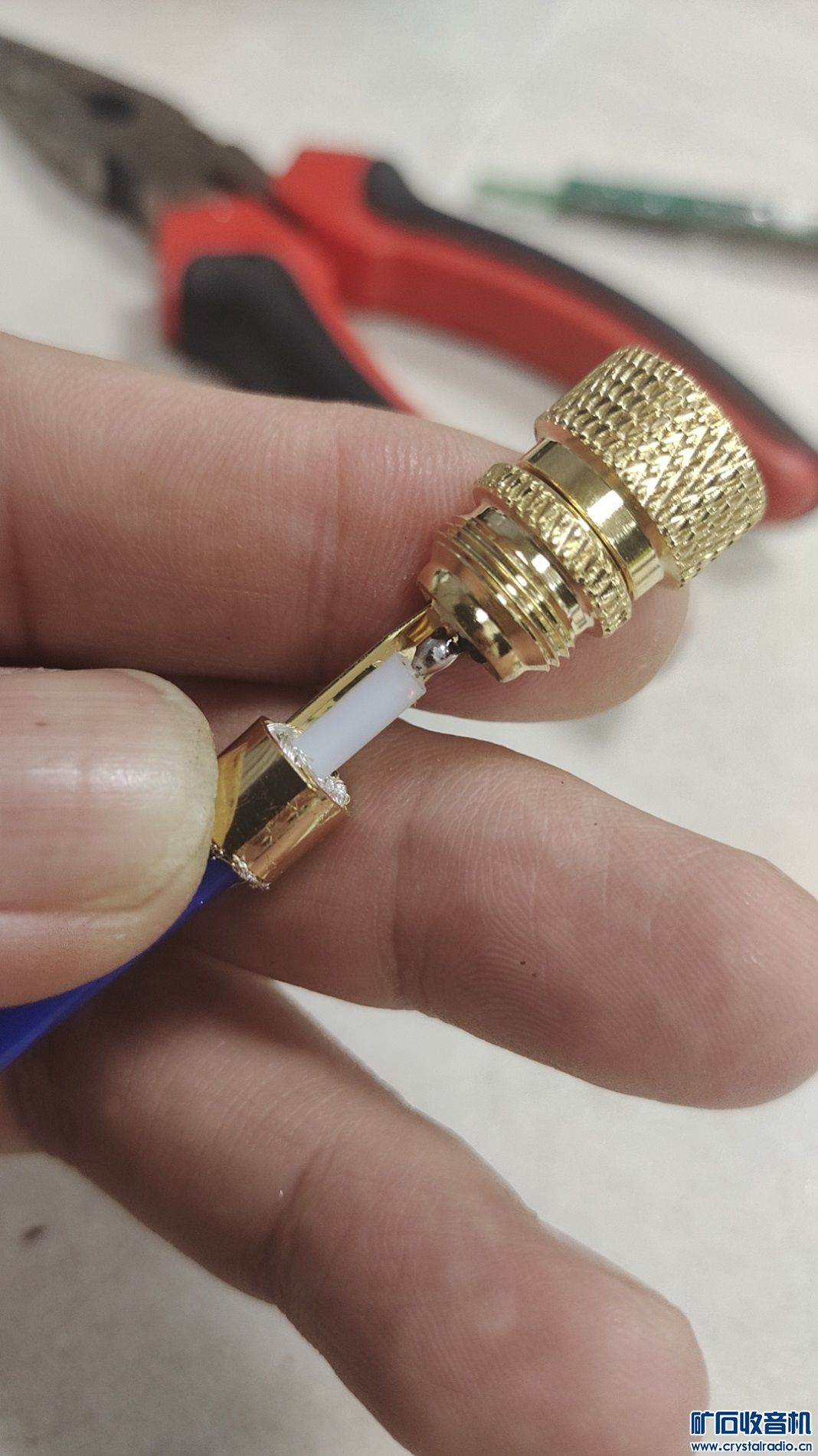

 楼主| 发表于 2024-6-25 11:02:36 | 显示全部楼层
过程没什么难度,就是F头那边接屏蔽网时一定要将外露的那些屏蔽网剪掉,这样可以大大减少干扰:
158c86d1fe586a2431eb6da3fb610cc.jpg 92efa9ce6c3dd540de140d0c3ced55b.jpg 085d3a65a8f73f0b770e4e55d917b9d.jpg 9fb9eb6fb87ec084c4b85e54e9d350f.jpg 4f5de8d94046856ecaa57b190d7846d.jpg 8002e4a7b2ac73380fcbdae4877106d.jpg 7020c7120834e41b6978f761097f896.jpg

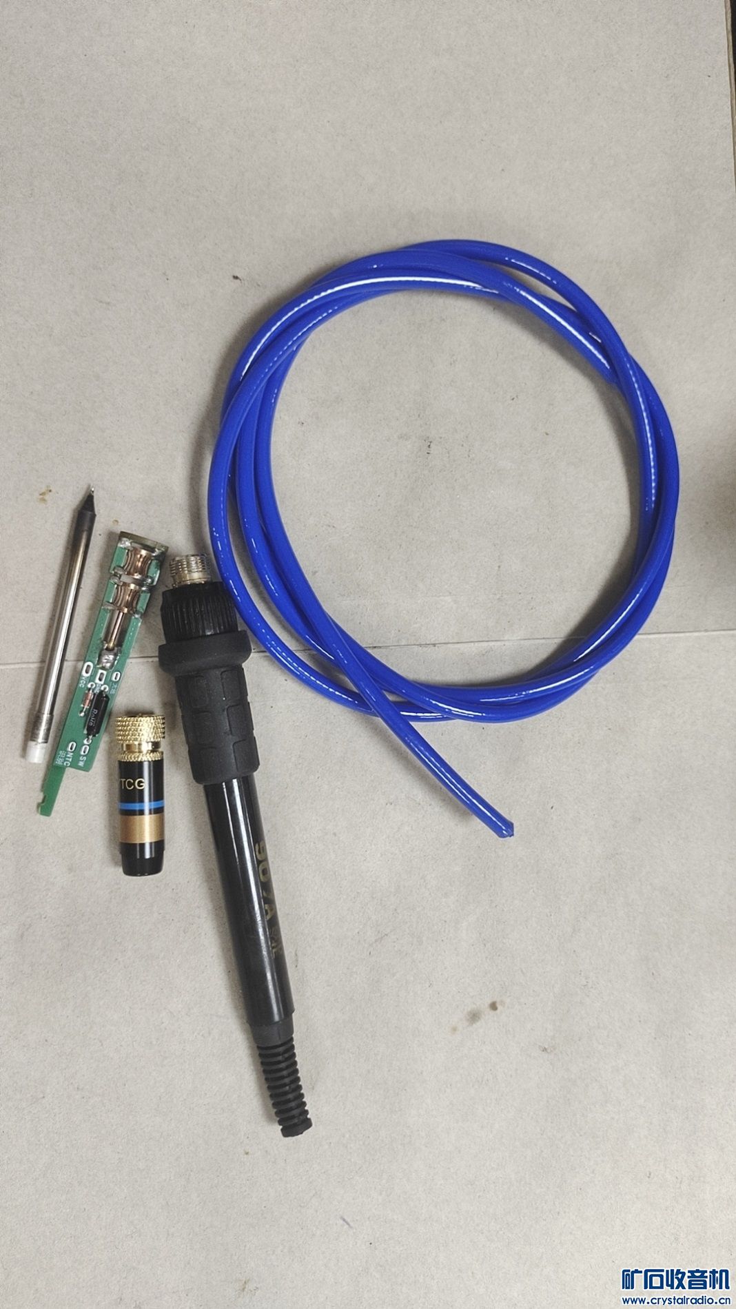

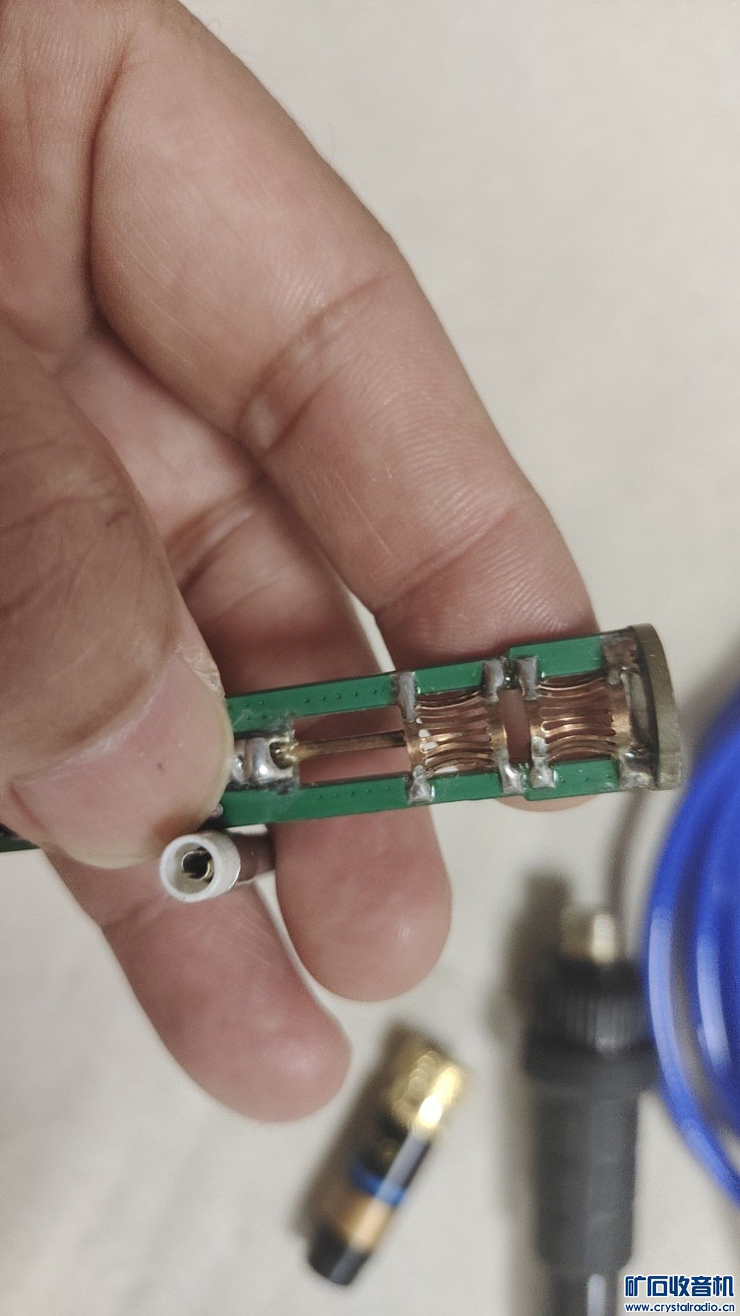

 楼主| 发表于 2024-6-25 10:57:00 | 显示全部楼层
这是准备好的材料,镀金英制F头、铁氟龙耐高温同轴线、自己焊的板子、907手柄管。
发表于 2024-6-25 11:49:22 | 显示全部楼层
杠几的特富龙同轴,会不会死硬死硬的?
 楼主| 发表于 2024-6-25 11:55:54 | 显示全部楼层
Jambalaya 发表于 2024-6-25 11:49
杠几的特富龙同轴,会不会死硬死硬的?
不会,超软的。
发表于 2024-6-25 12:02:09 | 显示全部楼层

发表于 2024-6-25 14:35:24 | 显示全部楼层
给坛友提个醒 冠簧大概率是铍铜材质的 焊接时注意通风,这玩意焊接多了可不是啥好事
 楼主| 发表于 2024-6-25 16:01:51 | 显示全部楼层
感谢坛友提醒,这个知道的,我哦都是开了离子风机焊接的,前后也就一两分钟的事。
