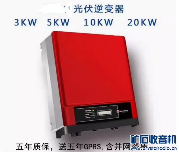

番茄炒蛋 发表于 2024-6-25 09:49
如果能够做到无缝切换,也就是让电器比如电脑不用关机,那样就完美多了。
无缝切换完全可以的。需要那种并网的逆变器,阳台先并网逆变,然后拉掉总闸,独立逆变,OK,市电信号送到逆变器,做同步,需要切换回来,也很容易,合闸,关掉逆变器。重点在这个并网逆变器。需要购买认证过的。拉开关这件事相对容易。做个单片机延时控制就行。

发表于 2024-6-25 17:28:35 来自手机 | 显示全部楼层
防逆流逆变器就是最完美的了。
