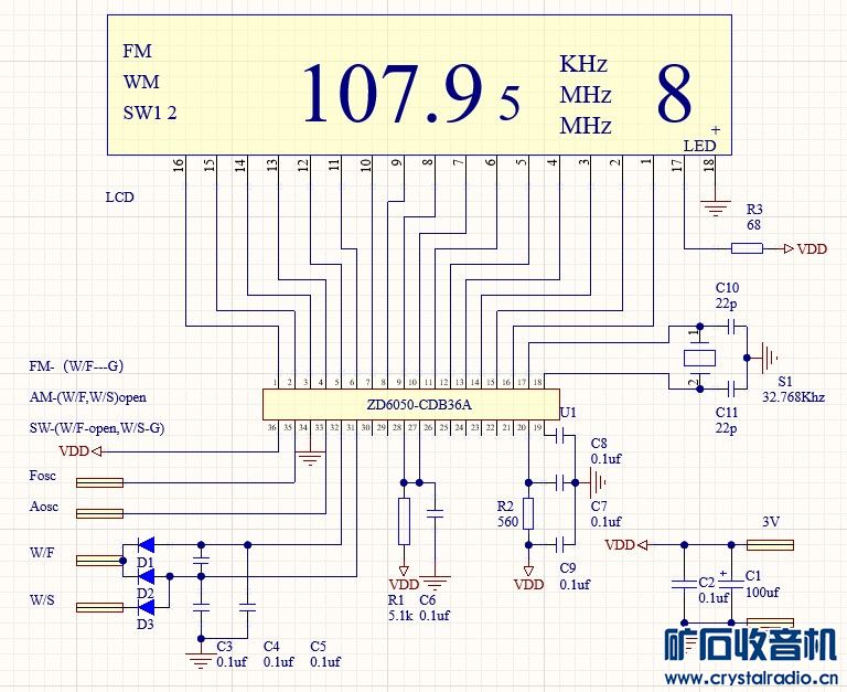

用得胜DR910收音机显示部分的原件来制作的。

发表于 2025-2-9 22:34:53 来自手机 | 显示全部楼层
绿色背光非常漂亮!
 楼主| 发表于 2025-4-7 11:58:44 | 显示全部楼层
有位坛友的需要。
***拆卸LCD时不能用热枪,抗热性很弱。
6050.rar
639.55 KB, 下载次数: 56

发表于 2025-4-10 04:19:06 | 显示全部楼层
这个频率计,绑定片外形和引脚功能与SC3610相同。大尺寸液晶屏和漂亮的背光着实不错!
