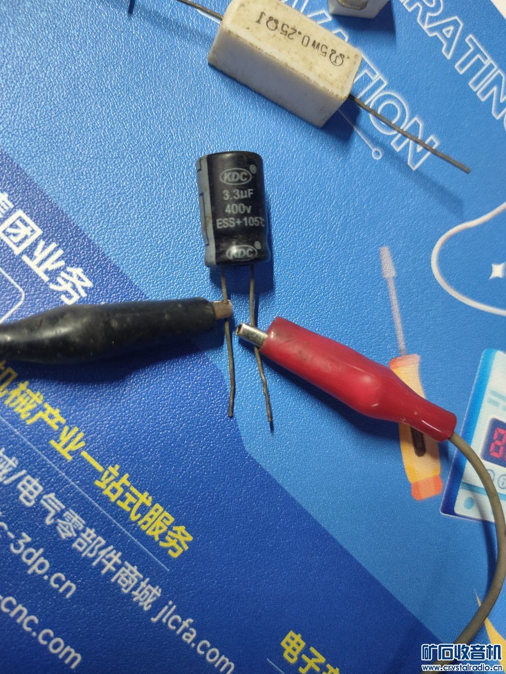

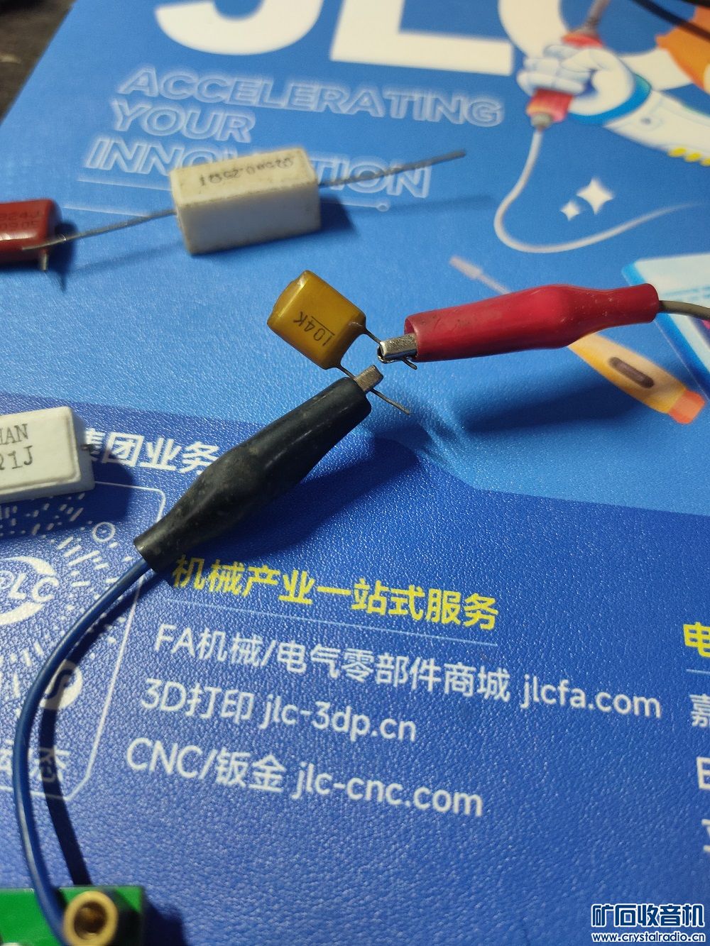

        用AT32F403A的DAC输出1KHz的正弦波,替代LCR的DAC输出正弦波,观察LCR测量的结果
        AT32F403的DAC分别用32点和128点正弦表
电容:
当测量220UF时,已经不能正确测量
当测量47uH时,已经不能正确测量
对AT32F403A板随意重新上电,对测量的结果没有变化,测量岀的相位也一样。但是没有LCR的DAC输出正弦波的测量范围大
