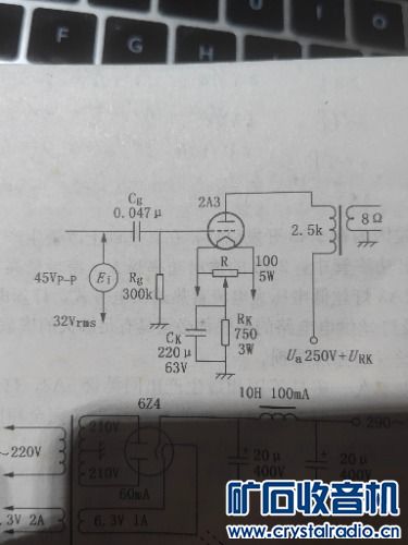

发表于 2024-6-24 17:42:33 来自手机 | 显示全部楼层
HD711 发表于 2024-6-24 13:45
就是说,直热胆不带阴极,要某脚跨接电阻以后才形成阴极?
我也只是看到书上的这个图,灯丝跨接电位器中点作为阴极的,灯丝交流电源就可以接到俩箭头处了,这电位器是100/5W的。
说是自偏、固偏都可以。
我也只知道这一点

 楼主| 发表于 2024-6-28 10:15:55 | 显示全部楼层
ym78321 发表于 2024-6-24 17:42
我也只是看到书上的这个图,灯丝跨接电位器中点作为阴极的,灯丝交流电源就可以接到俩箭头处了,这电位 ...
就是这个接法
