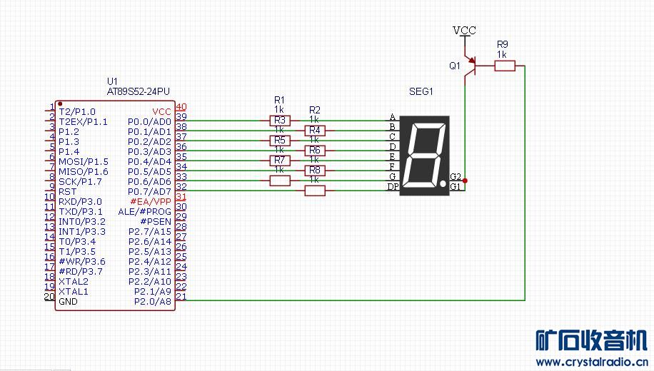

这是电路图,请指点
发表于 2024-6-24 10:09:33 | 显示全部楼层 |阅读模式
电路附上,请高手看看
Schematic_数码时钟2_2024-06-24.pdf

 楼主| 发表于 2024-6-24 10:18:26 来自手机 | 显示全部楼层
lyhummer 发表于 2024-6-24 10:12
主要是程序
不是程序问题,程序在试验板上已经通过了
发表于 2024-6-24 10:22:20 | 显示全部楼层
有个别的事,这个电路的数码管限流电阻放在位驱动上,通常是放在段驱动上。
限流电阻放在位驱动的问题是,比如,点一段比点七段时,段更亮了。
 楼主| 发表于 2024-6-24 10:38:32 来自手机 | 显示全部楼层
这个电路我用一个尺寸更小的数码管点亮过,并正常工作
发表于 2024-6-24 10:38:55 | 显示全部楼层
数码管问题
发表于 2024-6-24 14:03:09 | 显示全部楼层
确定数码管类型和段压降,类型不同接法不同,段压降不同限流电阻值不同
发表于 2024-6-24 14:05:58 | 显示全部楼层
把单片机芯片拔了,用跳线先测一下数码管能否正常点亮!
