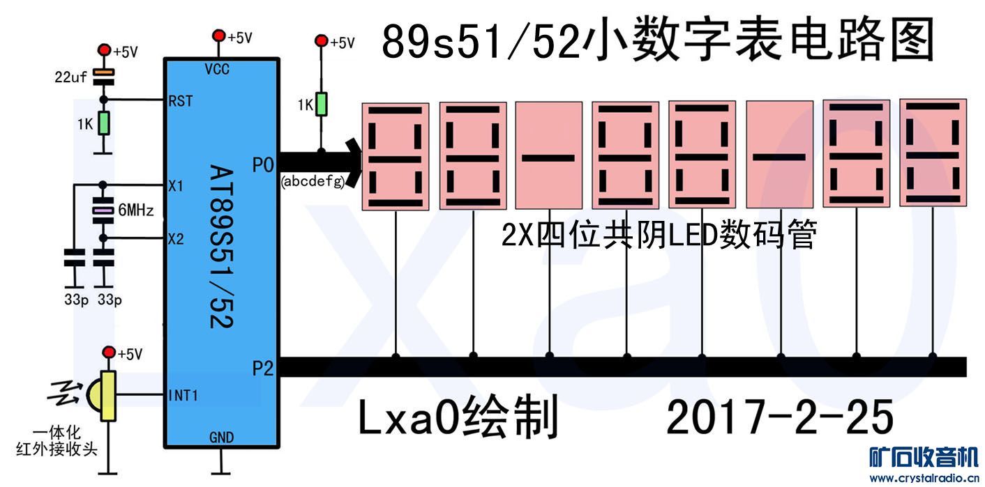

发表于 2024-6-25 00:24:35 | 显示全部楼层
R8~R11四个电阻去掉。
给你一个我做的参考:
我的可以驱动 0.8寸数码管。
