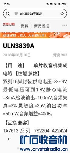

发表于 2024-6-23 20:47:22 来自手机 | 显示全部楼层 |阅读模式
看一篇文章说uln3839灵敏度非常高,是3uv不知道真假,要是真的,不就遥遥领先其他集成电路了。

发表于 2024-6-23 20:52:23 | 显示全部楼层
严格说叫噪限灵敏度,离开信噪比谈灵敏度是耍流氓
 楼主| 发表于 2024-6-23 20:48:26 来自手机 | 显示全部楼层
灵敏度3uv不知道是不是真的,谁有这收音机。
发表于 2024-6-23 20:50:49 来自手机 | 显示全部楼层
最多是6dB信噪比的灵敏度,20dB信噪比的灵敏度大概20uV。
发表于 2024-6-23 20:53:01 | 显示全部楼层
ICOM 的 接收机IC-R8500,AM灵敏度才刚2.5μV。
灵敏度太高,噪声大

 楼主| 发表于 2024-6-23 21:00:34 来自手机 | 显示全部楼层
那其他集成电路的灵敏度是不是也这样标的。3839集成电路有没有超外差二级中放收音机灵敏度干。

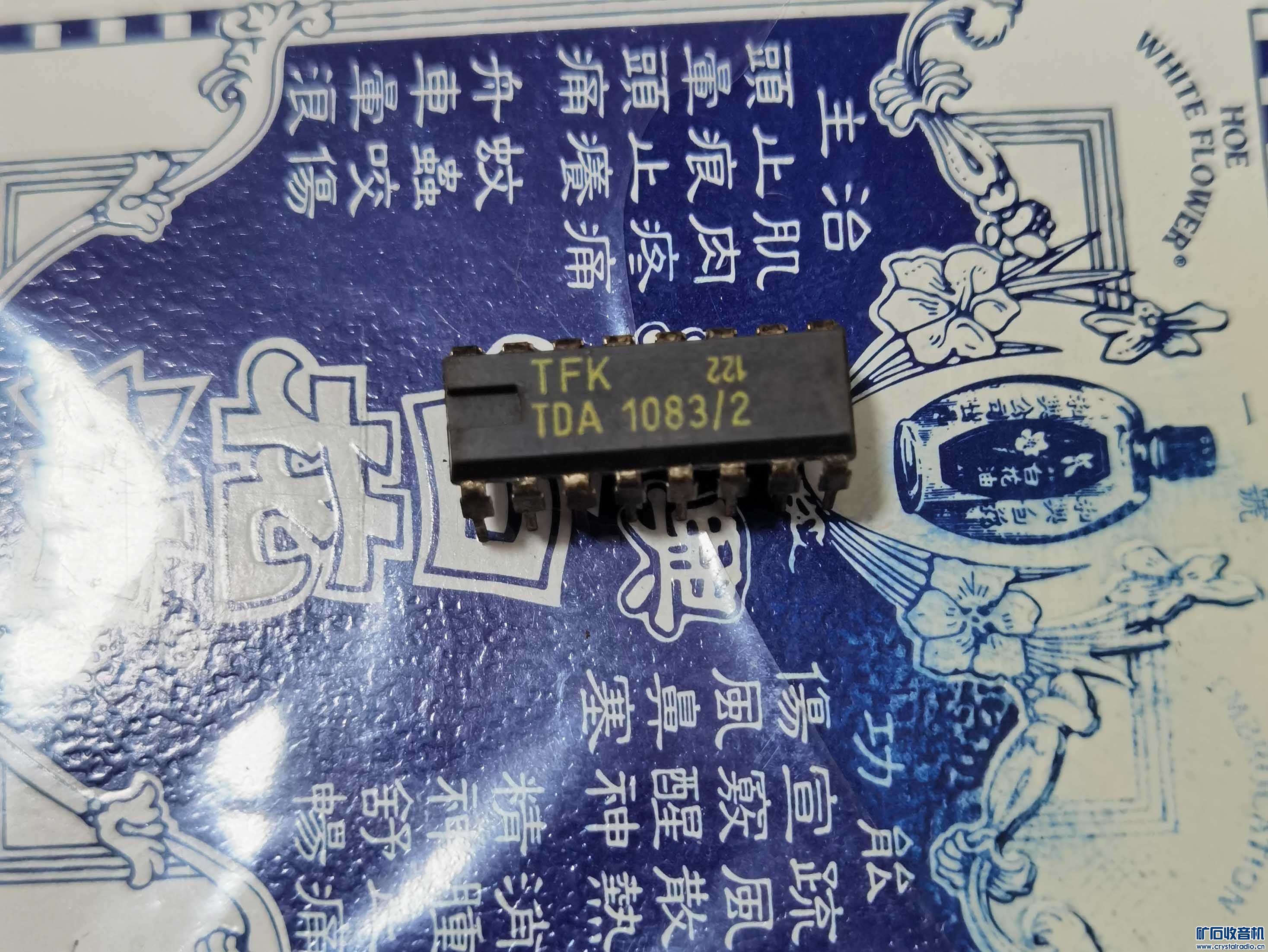

发表于 2024-6-24 22:09:00 | 显示全部楼层
找到一个TDA1083
发表于 2024-6-24 22:09:57 | 显示全部楼层
shiuyipyuen 发表于 2024-6-24 03:23
相同内部结构的1083/2204中啸叫声最大的2204,
您见过这IC除了装钟控机外.有装入选一/二/三级机的正 ...
我不记得了,是不是1083可以替代2204
发表于 2024-6-24 22:29:37 来自手机 | 显示全部楼层
TA7613 ULN2204 TDA1083 KA22247 基本通用…………
