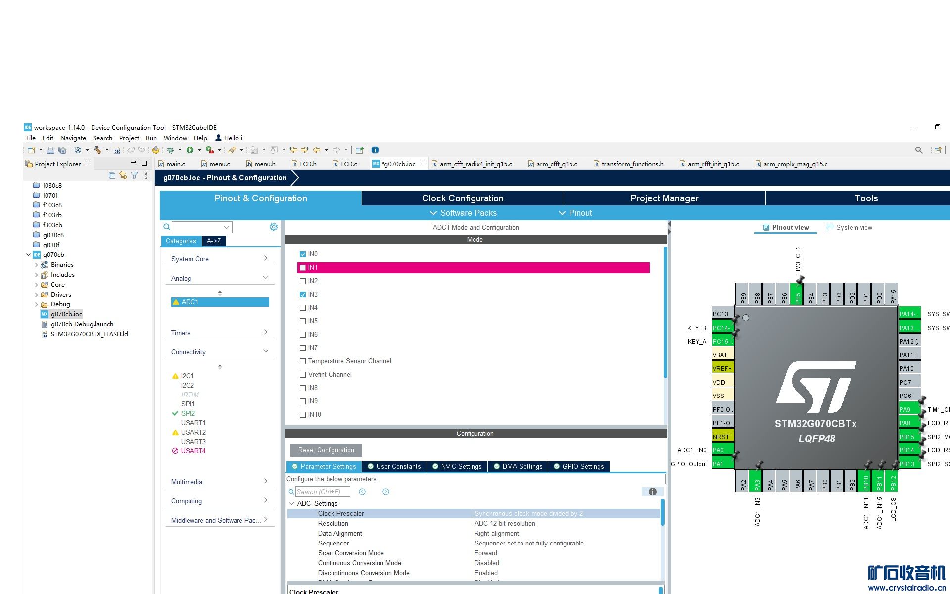

原来是用G030做的内阻仪调试时嫌屏小速度慢换了070来做adc2M spi32M比030都快
可实际做出来ADC慢了几十倍原来可以秒刷的现在ADC采集就需要几十秒,样本长度256大约需要20多秒1024就相应的需要100秒。
spi也是超过20M就不显示。实在是看不出问题所在

070和030实际上应该是同一颗芯片。区别只是内存和闪存的大小不一样,除此之外应该是一模一样的。
ADC的问题你再找找,大概率是设置上出错了。
至于SPI的问题,排除设置问题的话你得看看你用的屏幕的驱动芯片最大支持的速度是多少,一般的SPI屏幕不需要那么高的带宽,也就不一定支持那么高的速度。

我发贴最大期望是有大神说用g070的api是可以刷32M屏的了,或者adc没有问题,这个慢几十倍的问题实在是摸不着头脑,影响asc速度的只有adc的时钟和预分频采样周期这些了开的规则采样,开始就等dma结束啥都没干

g070 SPI口支持32M速率肯定没问题,手册上写的很清楚,但SPI是否配置对,以及对LCD的设置是否正确,要靠你自己排查
